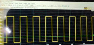

С иммобилайзерами дел не имел, на скорую руку собрал тестер для проверки накачки, не сработало,возможно собрал не верно или диод слишком мощный . Но после установки ключа в замок зажигания, что-то происходит. Прикладываю осциллограмму снятую с антенны(катушки). На ключе кстати нет никаких прорезей и отливов, не похоже что он с чипом. Видимо вы правы

Что бы быть уверенным в тестере его нужно проверять на аналогичной машине, так как не на всех авто он будет работать одинаково.
По осцилке похоже что нет метки. При установке ключа в замок должен сработать концевик наличия ключа, тем самым дать блоку иммо команду на чтение метки.

Эта осциллограмма идёт примерно секунд 15 после установки ключа в замок, то есть ищет метку. Видимо и правда, внимательнее искать под ковриком, или пусть второй ключ везёт, может тот с чипом.
Но самодиагностика скрепкой выдаёт ошибку 99.в одних источниках указывается, что Сбой работы иммобилайзера. В других, что Ошибок нет

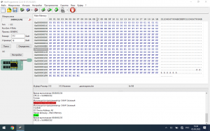

Обычным программатором читать 24с02 и искать в дампе ключи.

Спасибо за ответы и терпение. Вот дамп считал, какая область похожа на то, что ищу?

Номер блока не плохо бы выложить

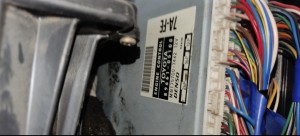

Так же фото эбу и ключей.

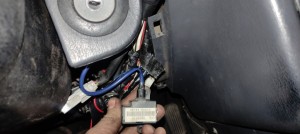

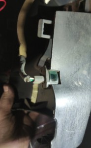

Вот эбу, и усилитель делал фотки, а сам иммо не фоткал, уже не на работе. Ключ монолитный, отливов никаких нет.
Так-же интересует что это такое на третьей фото

На третьем фото скорее всего подсветка замка зажигания. :)
