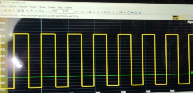

С иммобилайзерами дел не имел, на скорую руку собрал тестер для проверки накачки, не сработало,возможно собрал не верно или диод слишком мощный . Но после установки ключа в замок зажигания, что-то происходит. Прикладываю осциллограмму снятую с антенны(катушки). На ключе кстати нет никаких прорезей и отливов, не похоже что он с чипом. Видимо вы правы

Что бы быть уверенным в тестере его нужно проверять на аналогичной машине, так как не на всех авто он будет работать одинаково.
По осцилке похоже что нет метки. При установке ключа в замок должен сработать концевик наличия ключа, тем самым дать блоку иммо команду на чтение метки.

Эта осциллограмма идёт примерно секунд 15 после установки ключа в замок, то есть ищет метку. Видимо и правда, внимательнее искать под ковриком, или пусть второй ключ везёт, может тот с чипом.

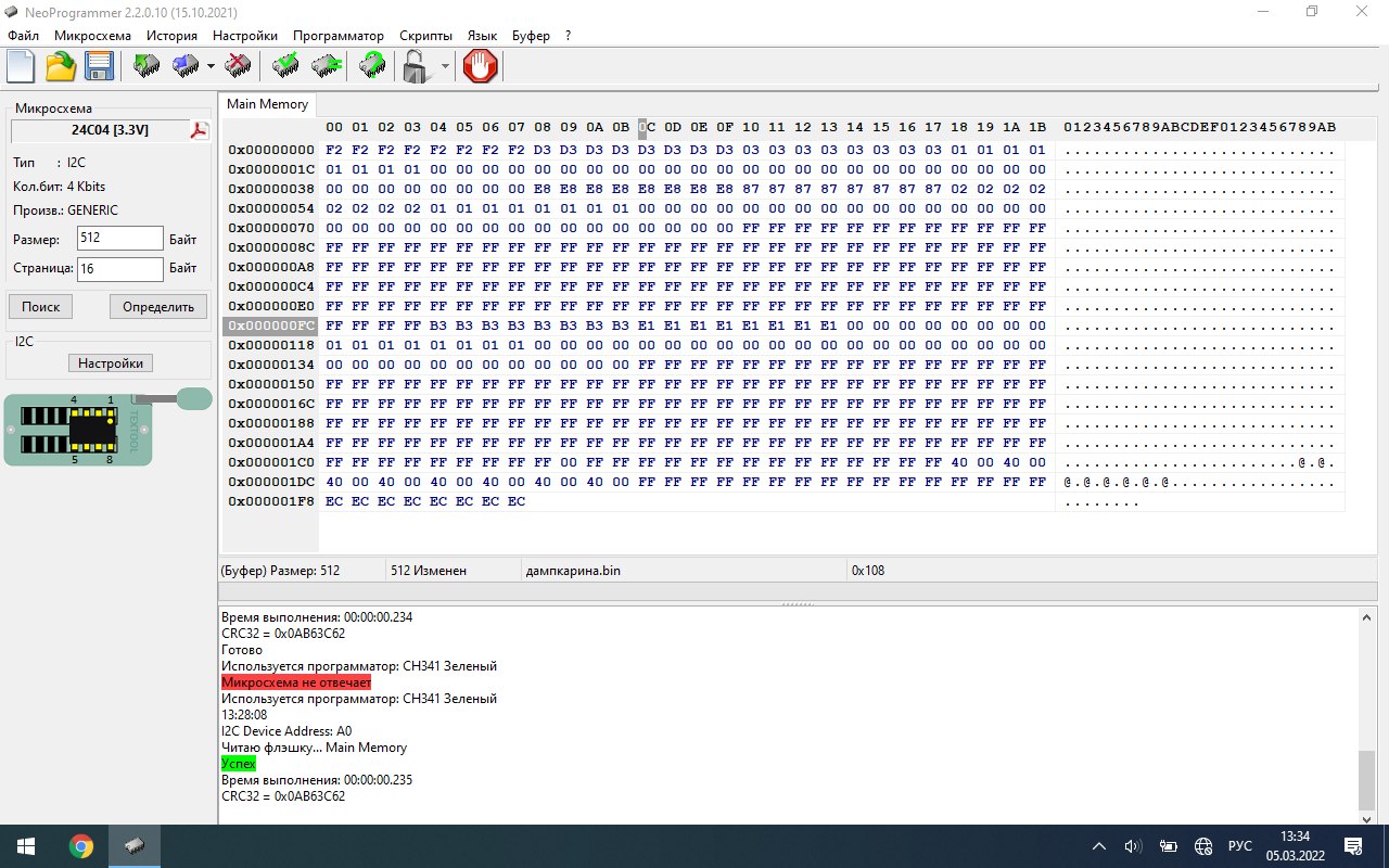

Обычным программатором читать 24с02 и искать в дампе ключи.
 Заголовок сообщения: Re: иммобилайзер
СообщениеДобавлено: Сб мар 05, 2022 11:37 am
Зарегистрирован: Ср мар 02, 2022 6:03 pm
Сообщения: 11
Машина: Ноги
Faranos писал(а):
Обход не делал, не могу сказать.
Спасибо за ответы и терпение. Вот дамп считал, какая область похожа на то, что ищу?

Сообщения: 4383

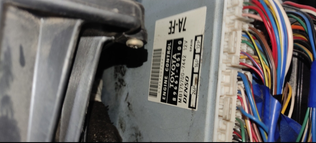

Номер блока не плохо бы выложить
Добавлено спустя 52 минуты 59 секунд:
Так же фото эбу и ключей.
СообщениеДобавлено: Сб мар 05, 2022 8:29 pm
Сообщения: 11
Машина: Ноги

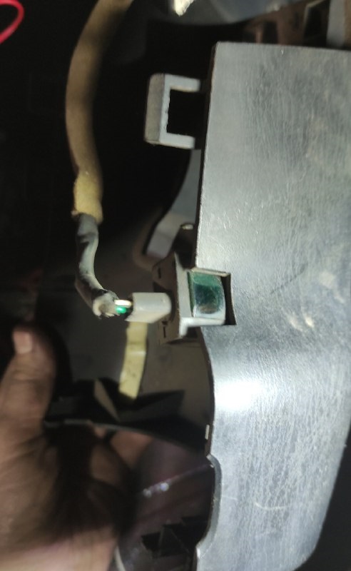

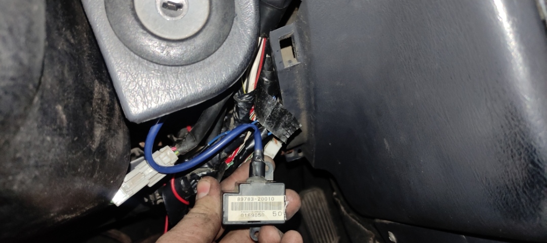

Вот эбу, и усилитель делал фотки, а сам иммо не фоткал, уже не на работе. Ключ монолитный, отливов никаких нет.
Так-же интересует что это такое на третьей фото
IMG_20220302_172346.jpg [ 178.74 КБ | Просмотров: 9270 ]
IMG_20220302_172359.jpg [ 188.57 КБ | Просмотров: 9270 ]
Комментарий к файлу: что это ?
d1951f1d-c906-4d80-aeec-7a574c4cb021.jpg [ 71.65 КБ | Просмотров: 9265 ]
СообщениеДобавлено: Вс мар 06, 2022 1:39 am
Сообщения: 1645
Откуда: Московская область
Двигатель: 4А-FE/7AFE
На третьем фото скорее всего подсветка замка зажигания. :)
СообщениеДобавлено: Вс мар 06, 2022 12:02 pm
Сообщения: 4383
Вот почему я просил фотку ключей? Потому что вариант с потерянной меткой это всего лишь предположение. Нужно убедиться что ключ без иммо. Фотка на 100% не скажет конечно, но возможно ответит на лишние вопросы. Ключ иммо не обладает какими либо специфическими отливами, именно по этому сначала нужно его проверить на читалке и потом уже картинка прояснится. Просто может получится так что залезешь в дамп, а окажется проблема в усилителе антенны.... Чтоб не получился мартышкин труд, нужен ряд проверок; наличие метки в ключе, накачка на антенне(осцил сигнал видит но какой он мощности вопрос).
