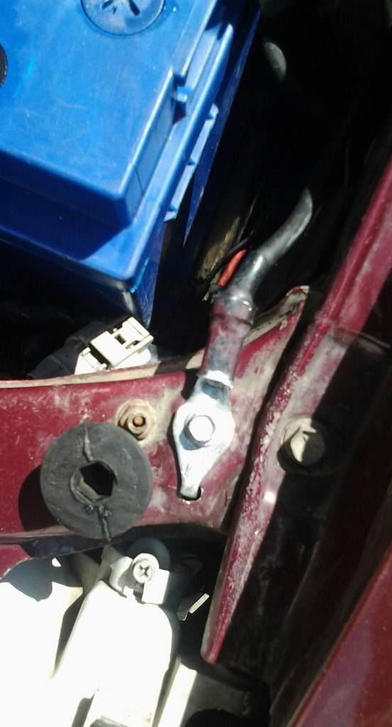

Там минус ещё к кузову прикручен,кроме клемм.Так что ещё там посмотреть надо.

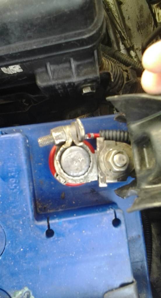

 Заголовок сообщения: Re: Генератор. (Объединенная тема)
СообщениеДобавлено: Сб май 23, 2015 3:20 pm
Сообщения: 909
Машина: Кашкай
Двигатель: 4a-fe lb с52

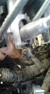

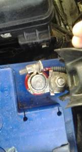

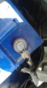

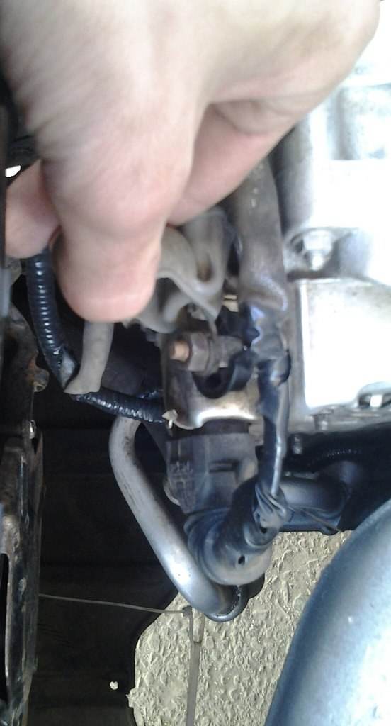

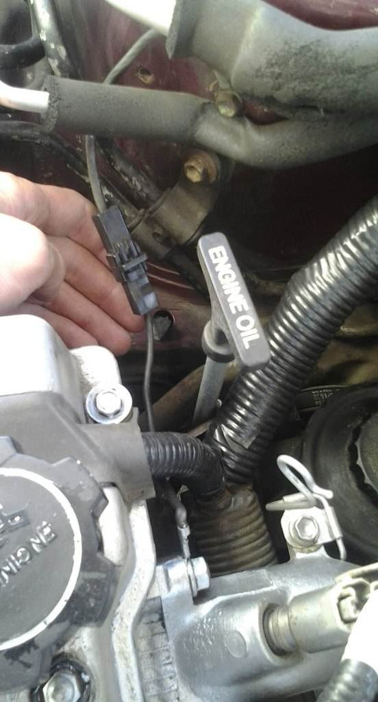

короче в не клеймах дело _)
СообщениеДобавлено: Сб май 23, 2015 3:37 pm
Сообщения: 2504
Двигатель: 2C АКПП (3S АКПП)
Одновременно бросал два провода от гены (и минус тоже) на АКБ?
На холодную заведи и потрогай все клеммы. Все потери тока преобразуются в тепло.
Олег.
СообщениеДобавлено: Сб май 23, 2015 4:41 pm
Сообщения: 2980
Репутация: 187 [ ? ]
Чудес не бывает. Раз плюсовой провод подключен напрямую от генератора к аккумулятору, потери напряжения где-то по линии "массы". Красивый внешний вид клеммы еще не означает хорошего контакта с ее "изнанки".
СообщениеДобавлено: Сб май 23, 2015 6:05 pm
Сообщения: 909
Машина: Кашкай
так я ж не только внешне все делаю ! не буду ж я для фото все выкручивать и показывать ?) там внутри все тоже самое ! тем более год назад я менял мотор и все контакты были зачищены и т.д.
СообщениеДобавлено: Сб май 23, 2015 6:47 pm
Сообщения: 2504
max32
Дык, разговор про соединение проводов с клемами (которых не видно вообще). За год много воды утекло.
Ну а провода бросал?
Олег.
