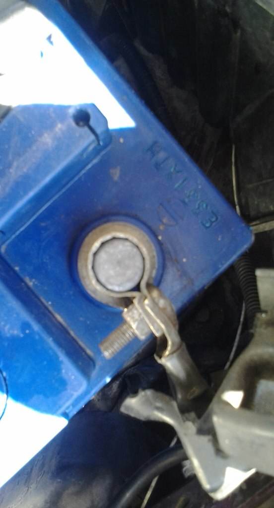

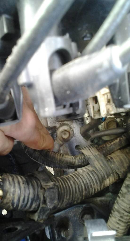

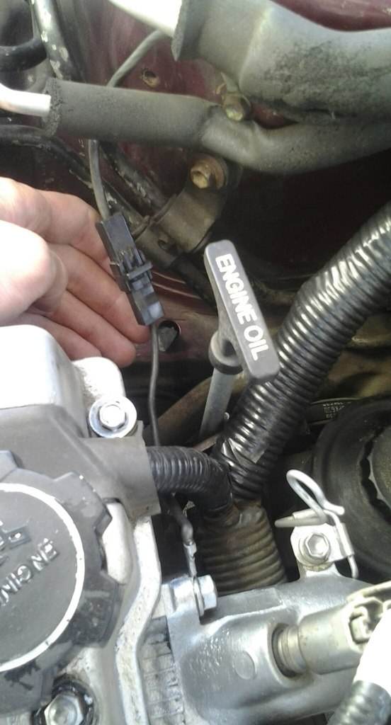

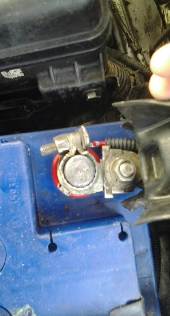

СообщениеДобавлено: Сб май 23, 2015 2:47 pm
Сообщения: 2504
Двигатель: 2C АКПП (3S АКПП)
max32а на генераторе 14.6 !
Это на плюсовом выводе, так понимать надо. По логике потери в соединительном проводе. Значит концы окислились в клемах.
А когда замеряешь, минус с одного места берёшь?
Олег.

Двигатель: 4a-fe lb с52
клемы в порядке ( у меня там все блестит ) , минус во всех местах пробовал эфект 1 ! и тот же !

 Заголовок сообщения: Re: Генератор. (Объединенная тема)
СообщениеДобавлено: Сб май 23, 2015 3:20 pm
Сообщения: 909
Машина: Кашкай
короче в не клеймах дело _)
СообщениеДобавлено: Сб май 23, 2015 3:37 pm
Сообщения: 2504
Одновременно бросал два провода от гены (и минус тоже) на АКБ?
На холодную заведи и потрогай все клеммы. Все потери тока преобразуются в тепло.
Олег.
СообщениеДобавлено: Сб май 23, 2015 4:41 pm
Сообщения: 2977
Чудес не бывает. Раз плюсовой провод подключен напрямую от генератора к аккумулятору, потери напряжения где-то по линии "массы". Красивый внешний вид клеммы еще не означает хорошего контакта с ее "изнанки".
СообщениеДобавлено: Сб май 23, 2015 6:05 pm
Сообщения: 909
Машина: Кашкай
так я ж не только внешне все делаю ! не буду ж я для фото все выкручивать и показывать ?) там внутри все тоже самое ! тем более год назад я менял мотор и все контакты были зачищены и т.д.
