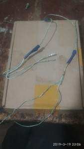

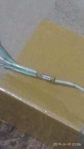

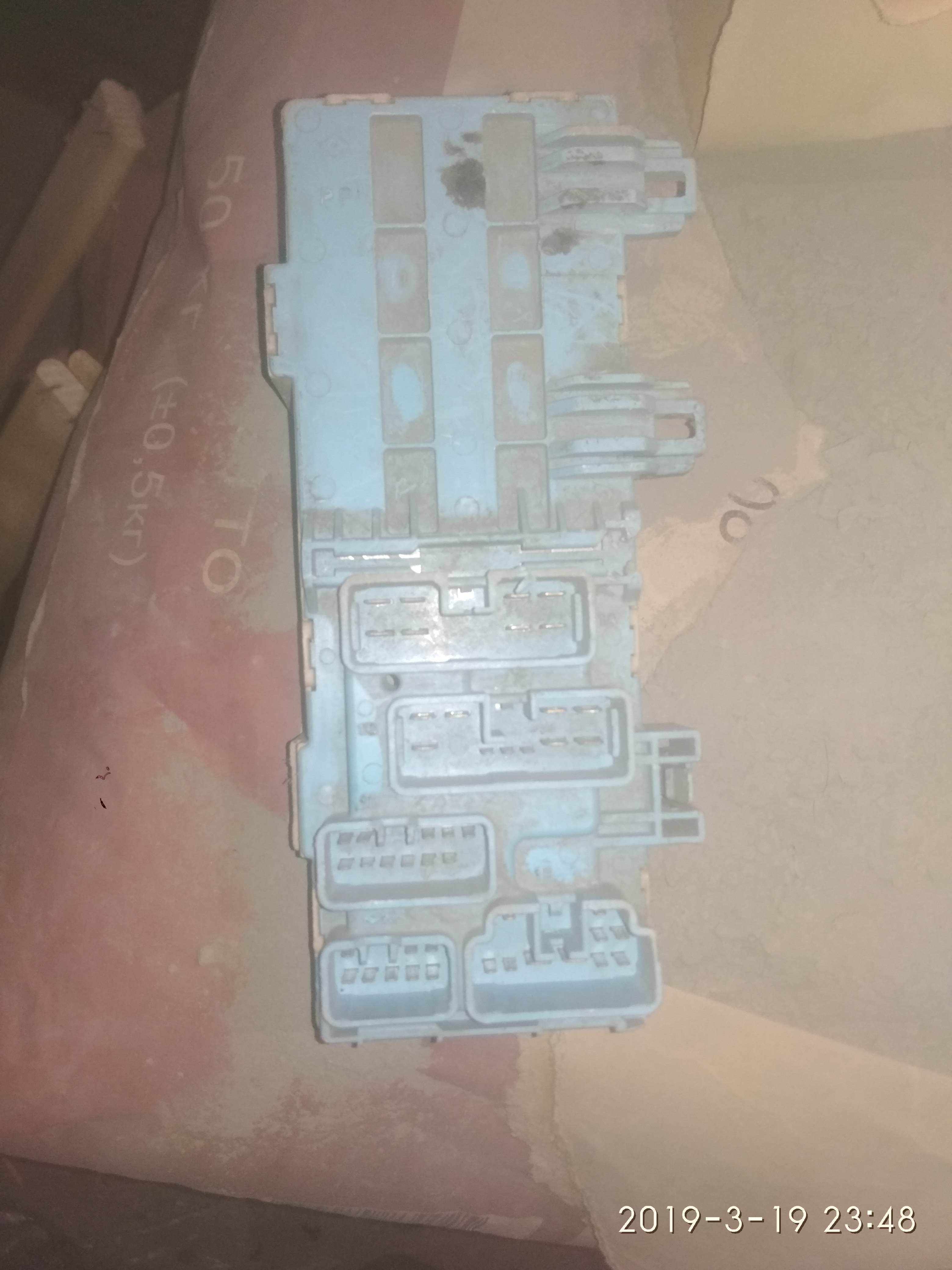

На втором фото это точка разветвления.

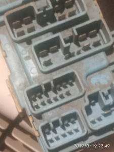

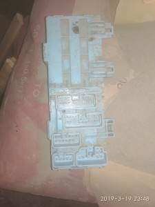

По факту то о чём ты спрашиваешь, это пины мама папа всяких разъёмов блоков предохранителей, так как на схемах рисовать все разъемы нет смысла, а то получится карта мира :D
На последнем фото видно обозначения разъёмов.

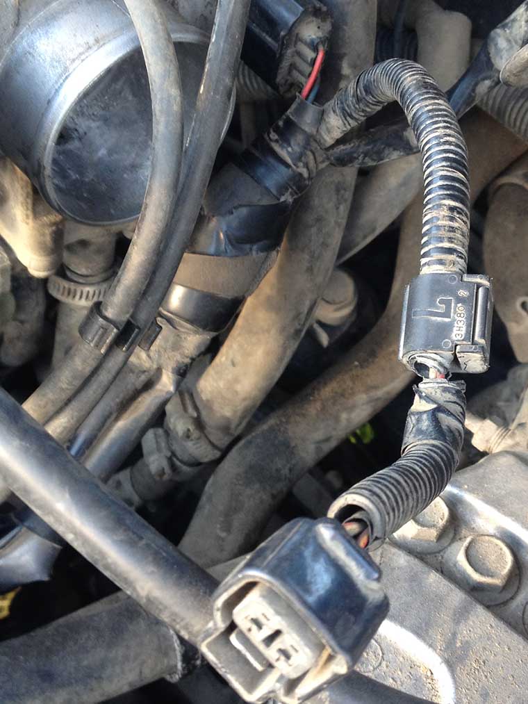

При установке головки на машину Carina e, двигатель 4a-fe lb, 1,6, бензин, без кондера, японка лифтбек, 92 г остался один разъем висящий на жгуте проводов, где один разъем идет на блок дроссельной заслонки, один на катушку, а вот третий не понятно куда все вроде подключено, может кто то посмотрит у себя и подскажет. Фото прилагаю. Помогите плз.
Комментарий к файлу: фото штекера
5.jpg [ 110.61 КБ | Просмотров: 12998 ]
Toyota Carina e 05.92 г.в.
4a-fe lb, японка,LIFTBACK, 16 GLI
 Заголовок сообщения: Re: Подскажите что за разъем плз
СообщениеДобавлено: Ср май 22, 2019 12:11 pm
Зарегистрирован: Сб авг 22, 2015 4:17 pm
Сообщения: 161
Откуда: Севастополь
фишка клапана оборотов хх кондея.

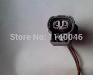

Его номер 90980-11250. Не могу понять на какой датчик идет
Разъем11250.jpg [7.08 КБ]
 Заголовок сообщения: Re: От какого датчика разъем
СообщениеДобавлено: Сб май 25, 2019 1:04 pm
Сообщения: 1645
Откуда: Московская область
Двигатель: 4А-FE/7AFE
Возле правой фары разьем находится? :)
СообщениеДобавлено: Сб май 25, 2019 3:11 pm
Зарегистрирован: Пт сен 27, 2013 10:57 am
Сообщения: 171
Откуда: Апатиты
Машина: Toyota carina e
нет, где в районе коробки. Я просто косу домой забрал - перебираю и не могу понять от чего. Один провод черно-красный, другой красно черный.
СообщениеДобавлено: Сб май 25, 2019 9:09 pm
Сообщения: 4383
На "лягушку" заднего хода

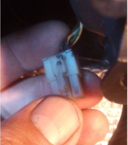

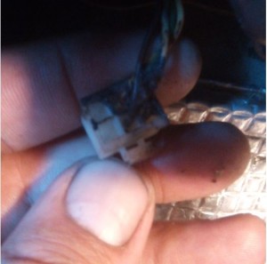

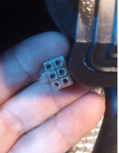

Делал ревизию испарителю и там нашел не известный разъем.
Подскажите, может кто знает куда он? Находился за внизу за корпусом испарителя, возле дренажной шланги
1.JPG [ 44.41 КБ | Просмотров: 12564 ]
2.JPG [ 39.79 КБ | Просмотров: 12564 ]
3.JPG [ 34.9 КБ | Просмотров: 12564 ]
СообщениеДобавлено: Пн июл 08, 2019 1:50 pm
Сообщения: 3627
Не похож он на японский,колхоз какой то
СообщениеДобавлено: Пн июл 08, 2019 3:29 pm
Сообщения: 161
Откуда: Севастополь
больше на компьютерный 12v 6pin для видеокарты похож :)
