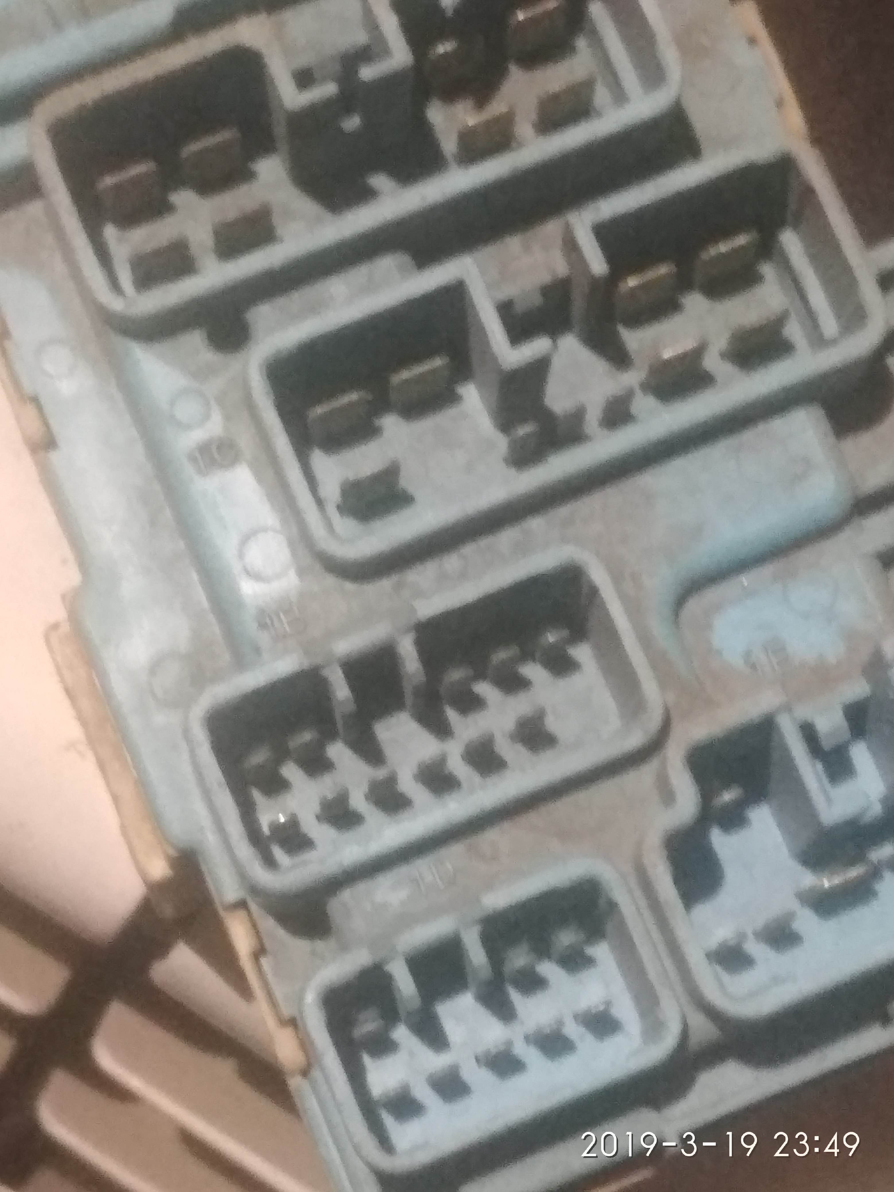

У кого или где есть инфа по переходным колодкам/разъемам.
Где живут и как называются.
В легионовском букваре встречаются на электросхемах как маленькие прямоугольники на проводах с надписью внутри типа IF1, EA1 и тд рядом как правило есть цифра номера контакта.
1993 4A-FE LB Japan Red Wagon

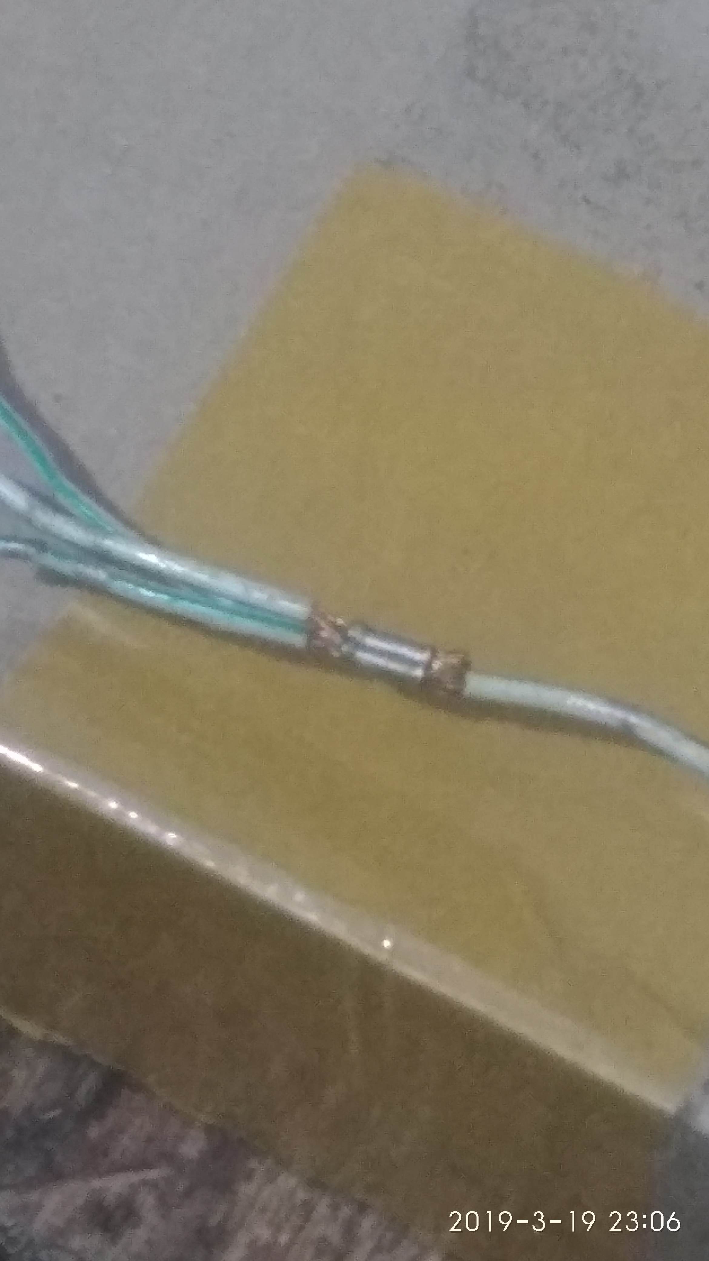

СообщениеДобавлено: Вт мар 19, 2019 7:21 pm
Сообщения: 4383
На втором фото это точка разветвления.
По факту то о чём ты спрашиваешь, это пины мама папа всяких разъёмов блоков предохранителей, так как на схемах рисовать все разъемы нет смысла, а то получится карта мира :D
На последнем фото видно обозначения разъёмов.

Они самые.
Из того что сам помню ЕА1 живет под накладкой возе педали сцепления а вот где остальные ?

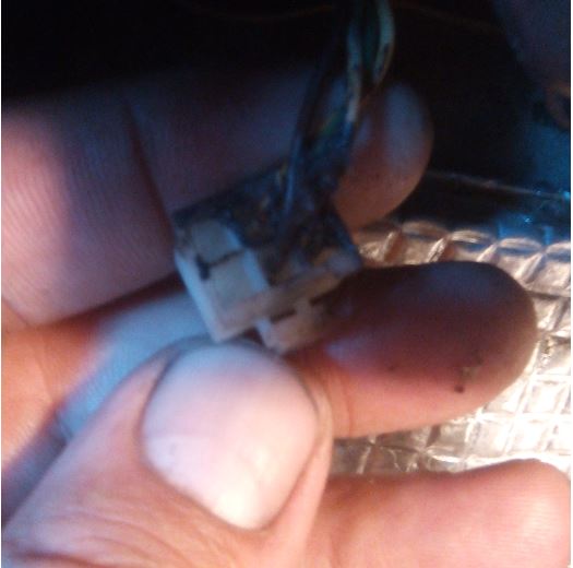

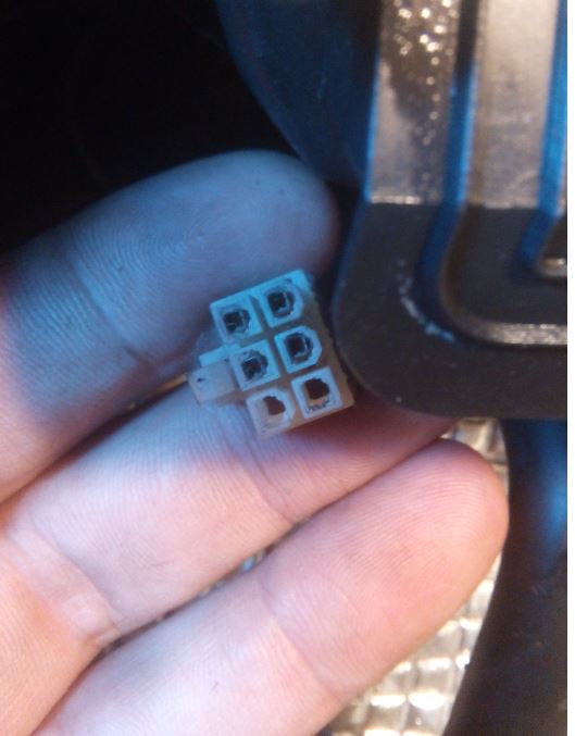

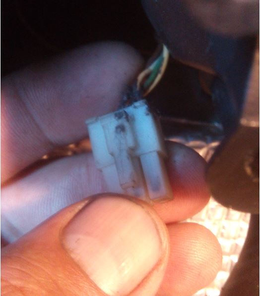

Парни,
Делал ревизию испарителю и там нашел не известный разъем.
Подскажите, может кто знает куда он? Находился за внизу за корпусом испарителя, возле дренажной шланги

СообщениеДобавлено: Пн июл 08, 2019 1:50 pm
Сообщения: 3627
Не похож он на японский,колхоз какой то
СообщениеДобавлено: Пн июл 08, 2019 3:29 pm
Зарегистрирован: Сб авг 22, 2015 4:17 pm
Сообщения: 161
Откуда: Севастополь
больше на компьютерный 12v 6pin для видеокарты похож :)
