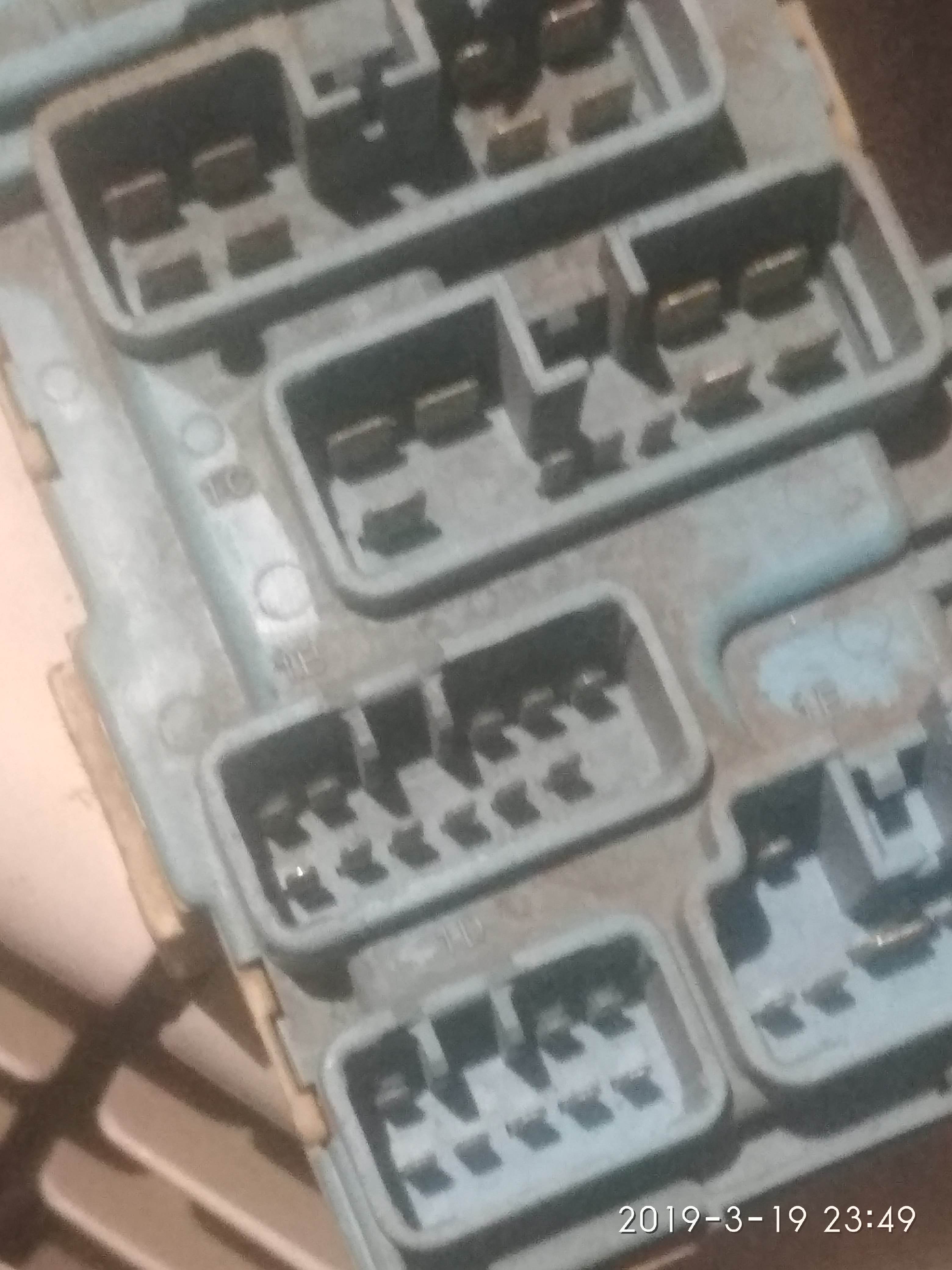

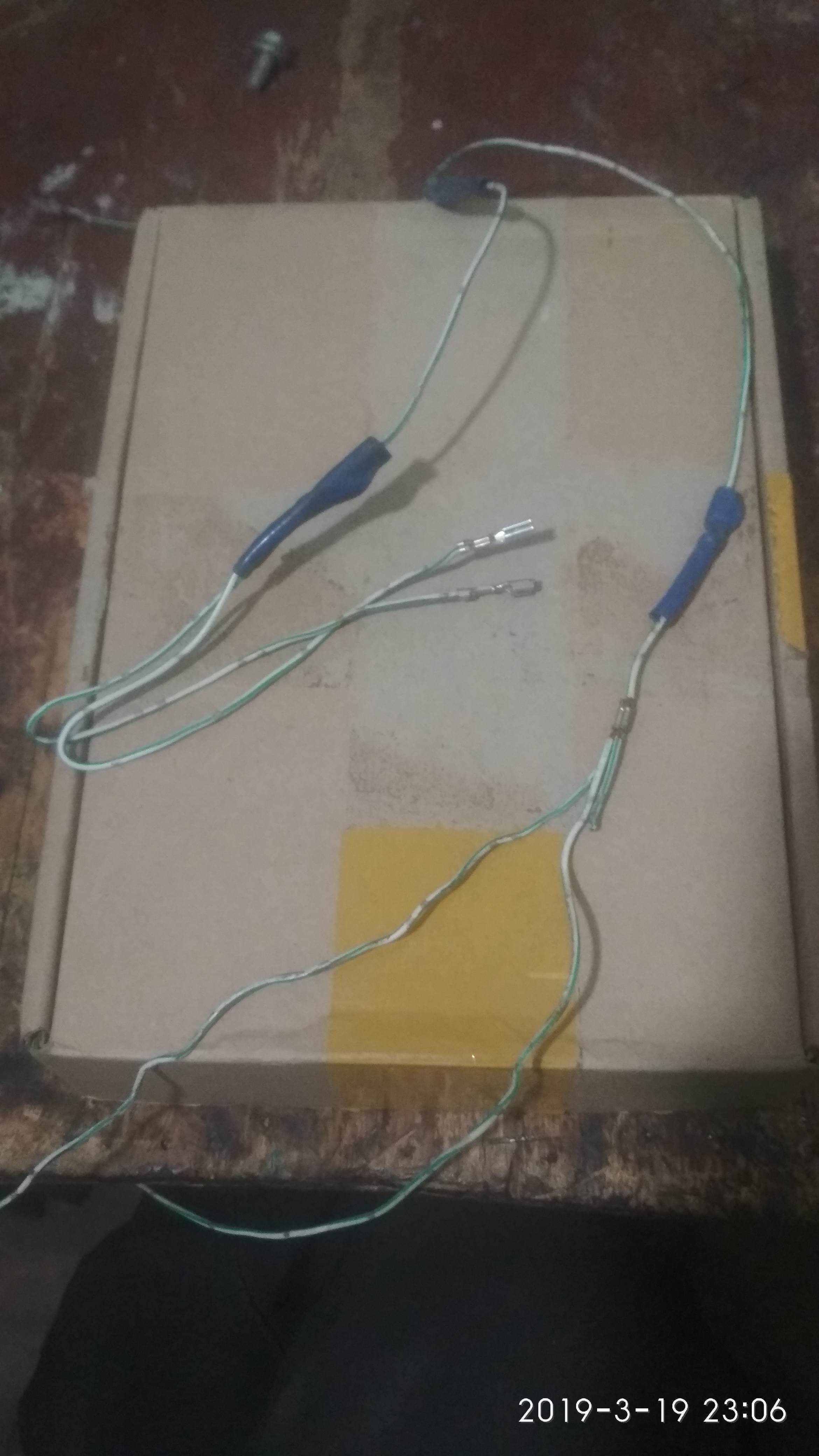

У кого или где есть инфа по переходным колодкам/разъемам.
Где живут и как называются.

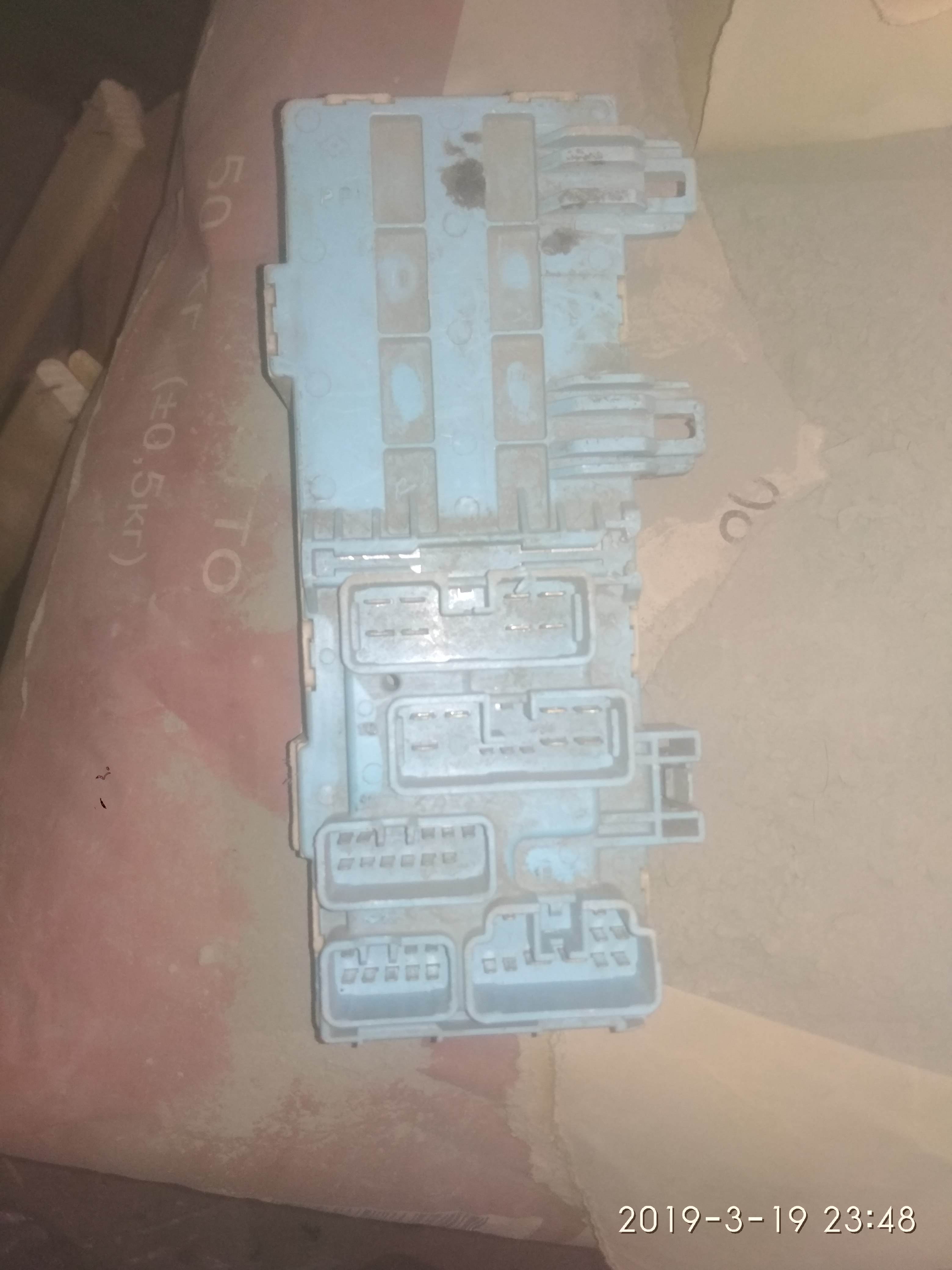

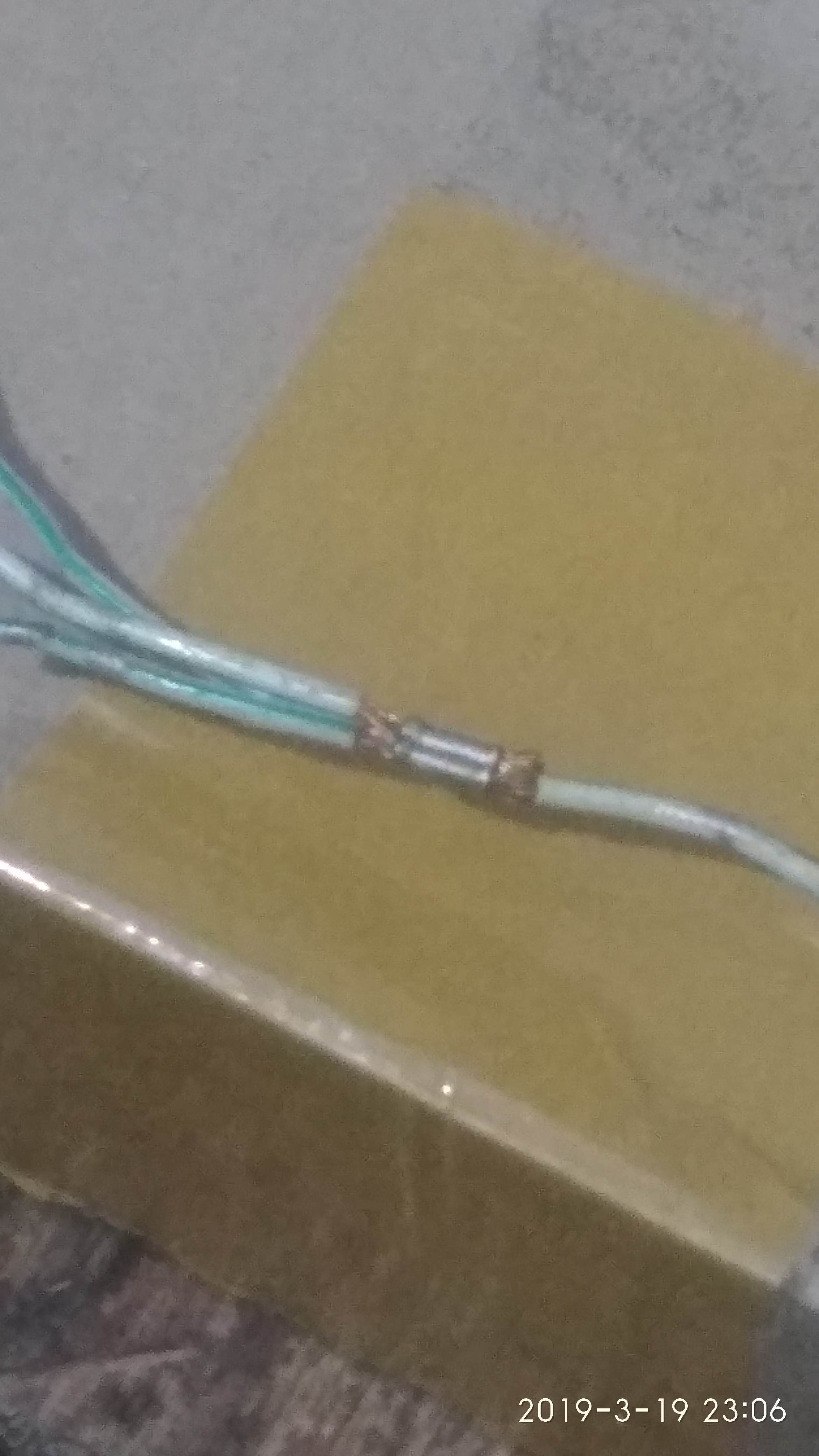

В легионовском букваре встречаются на электросхемах как маленькие прямоугольники на проводах с надписью внутри типа IF1, EA1 и тд рядом как правило есть цифра номера контакта.
1993 4A-FE LB Japan Red Wagon
СообщениеДобавлено: Вт мар 19, 2019 7:21 pm
Сообщения: 4383
На втором фото это точка разветвления.
По факту то о чём ты спрашиваешь, это пины мама папа всяких разъёмов блоков предохранителей, так как на схемах рисовать все разъемы нет смысла, а то получится карта мира :D
На последнем фото видно обозначения разъёмов.

Они самые.
Из того что сам помню ЕА1 живет под накладкой возе педали сцепления а вот где остальные ?

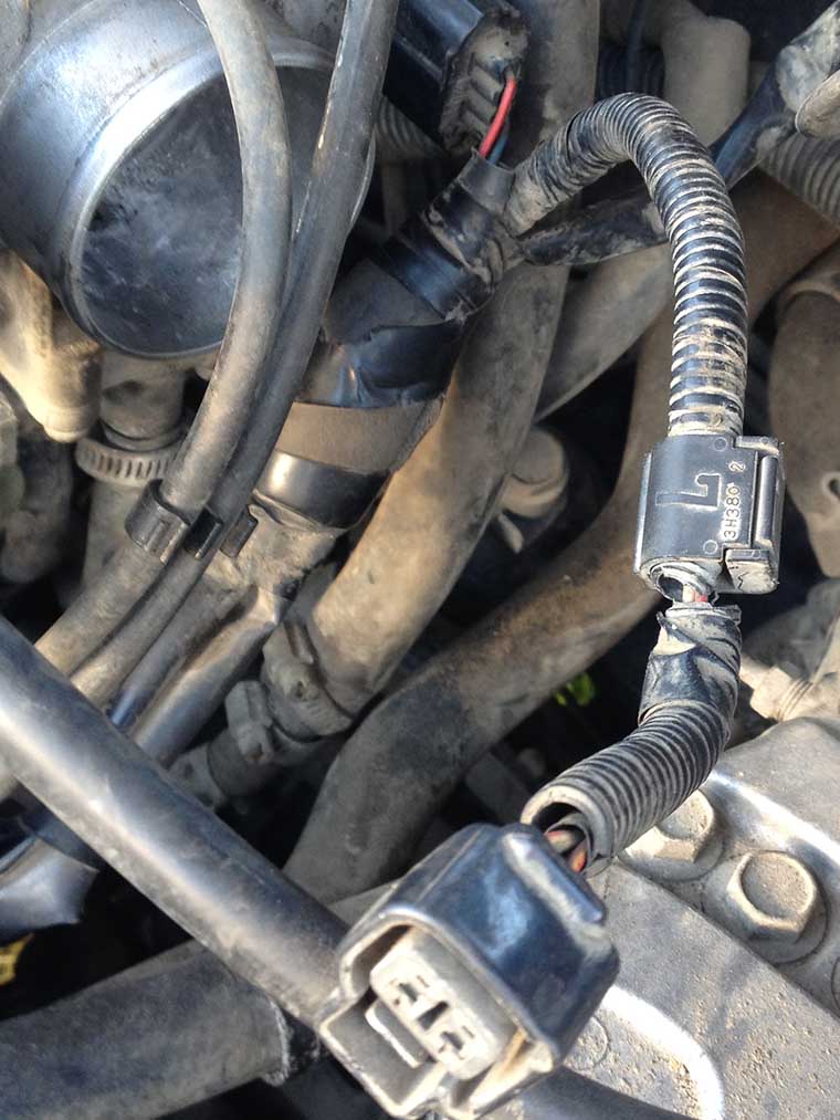

 Заголовок сообщения: Подскажите что за разъем плз
СообщениеДобавлено: Ср май 22, 2019 10:36 am
Зарегистрирован: Чт апр 21, 2011 1:41 pm
Сообщения: 34
Откуда: Россия,Крым, Бахчисарай
Машина: toyota Carina E, 1.6 GLI, JAP
При установке головки на машину Carina e, двигатель 4a-fe lb, 1,6, бензин, без кондера, японка лифтбек, 92 г остался один разъем висящий на жгуте проводов, где один разъем идет на блок дроссельной заслонки, один на катушку, а вот третий не понятно куда все вроде подключено, может кто то посмотрит у себя и подскажет. Фото прилагаю. Помогите плз.
Комментарий к файлу: фото штекера
5.jpg [ 110.61 КБ | Просмотров: 13017 ]
Toyota Carina e 05.92 г.в.
4a-fe lb, японка,LIFTBACK, 16 GLI
 Заголовок сообщения: Re: Подскажите что за разъем плз
СообщениеДобавлено: Ср май 22, 2019 12:11 pm
Зарегистрирован: Сб авг 22, 2015 4:17 pm
Сообщения: 161
Откуда: Севастополь
фишка клапана оборотов хх кондея.

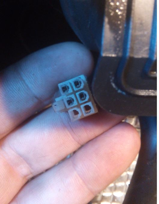

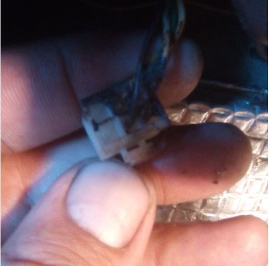

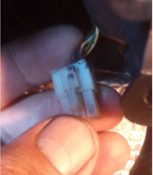

Парни,
Делал ревизию испарителю и там нашел не известный разъем.
Подскажите, может кто знает куда он? Находился за внизу за корпусом испарителя, возле дренажной шланги
1.JPG [ 44.41 КБ | Просмотров: 12583 ]
2.JPG [ 39.79 КБ | Просмотров: 12583 ]
3.JPG [ 34.9 КБ | Просмотров: 12583 ]
СообщениеДобавлено: Пн июл 08, 2019 1:50 pm
Сообщения: 3627
Не похож он на японский,колхоз какой то
СообщениеДобавлено: Пн июл 08, 2019 3:29 pm
Сообщения: 161
Откуда: Севастополь
больше на компьютерный 12v 6pin для видеокарты похож :)
