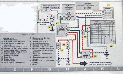

Коллеги, помогите. Не горит на панели индикатор открытых дверей, а вместе с ним плафон в салоне, когда установлен на включение при открытии дверей. Где искать? Откуда начать ума не приложу. Подсветка приборки работает, предохранитель у них один вроде по книге.
И ещё не горят задние противотуманные огни. :( Не нашел в книге на него один предохранитель?

вначале посмотри концевики на стойках дверей...

все 4ре, у меня тоже не горел плафон пока не поставил 4й концевик.
По противотуманкам, щас по схеме гляну

Под капотом пред DOME для салонного света и контрольной лампы дверей, а туманки не помню - в салоне должен быть пред.

вот тебе схема в помощь :wink:
download4.jpeg [ 223.34 КБ | Просмотров: 12790 ]
