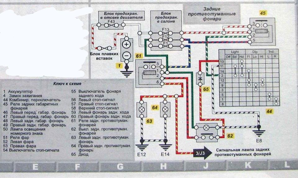

Коллеги, помогите. Не горит на панели индикатор открытых дверей, а вместе с ним плафон в салоне, когда установлен на включение при открытии дверей. Где искать? Откуда начать ума не приложу. Подсветка приборки работает, предохранитель у них один вроде по книге.
И ещё не горят задние противотуманные огни. :( Не нашел в книге на него один предохранитель?

По противотуманкам, щас по схеме гляну
Под капотом пред DOME для салонного света и контрольной лампы дверей, а туманки не помню - в салоне должен быть пред.
СообщениеДобавлено: Вс апр 24, 2011 11:08 pm
Сообщения: 1075
вот тебе схема в помощь :wink:
