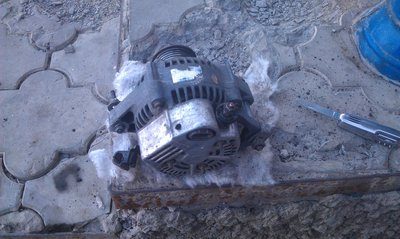

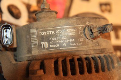

Не обязательно, сделайте фото своего генератора, я вам подскажу какой у вас Денсо или БОШ и помогу подобрать подшипники
Пердольщик писал(а):
Михаил1982 по тем симптомам что вы описываете у меня сгорели частично диодные мосты. С каждым днём ситуация будет ухудшаться, у меня сначала тоже было немного газануть и зарядка возвращалась,потом чуть больше газа требовалось. в конце уже надо было крутить 5-6 тыщ оборотов секунд 3-5 чтобы лампочка погасла и ехать дальше. Вольтметра не было следить за напряжением детально, но лампочка загоралась постоянно.
Спасибо, пристально обращу внимание на диодный мост
Ниже двое фото, на первом изображен генератор Денсо, на втором Бош. Генератор Бош он покрупнее, задняя крышка пластмассовая и черного цвета, у Денсо в основном металлическая и выводы на фишку расположены в разных местах

Двигатель: 4A-FE,LB
Подтверждаю, у 70х бошей крышка черная пластиковая.

у меня генератор меняный уже был, как я говорил. Но я так думаю что он менялся полюбому Бош - на Бош. Денсо - на Денсо.
судя по фото Михаила1982, мой больше похож на денсо. Верхний штырёк, металлический корпус вкруг, и штекер который внутри корпуса а не снаружи. Как доберусь теперь до машины, так посмотрю детально и сделаю фото. уже неделю её и не видел и не знаю даже чё с ней.
