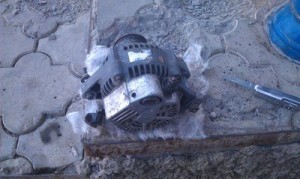

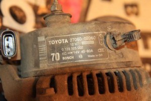

Ниже двое фото, на первом изображен генератор Денсо, на втором Бош. Генератор Бош он покрупнее, задняя крышка пластмассовая и черного цвета, у Денсо в основном металлическая и выводы на фишку расположены в разных местах
гена Denso.jpg [ 25.04 КБ | Просмотров: 16345 ]
Гена Вош.JPG [ 39.14 КБ | Просмотров: 16345 ]
 Заголовок сообщения: Re: Генератор. (Объединенная тема)
СообщениеДобавлено: Пт янв 28, 2022 10:12 pm
Сообщения: 983
Откуда: Украина.Днепр
Двигатель: 4A-FE,LB
Подтверждаю, у 70х бошей крышка черная пластиковая.
