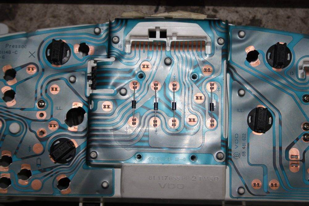

Мужики подскажите, недавно купил Карину не жалею вообще только есть небольшие косяки. Теперь коплю деньги на то что бы привести машину в порядок, хочу начать с приборного счетчика - у меня спидометр работает, скорость показывает, но не работает одометр как суточный так и общий, видимо бывший хозяин хотел отредактировать в километражи машины и повредил его((( заранее благодарю

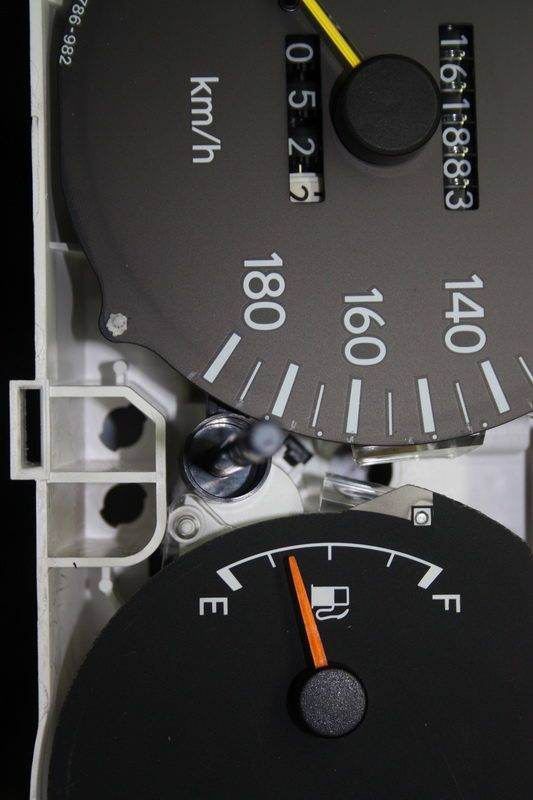

Санта Барбара часть три. Сегодня полез в приборку снова.
Стрелка уровня топлива подвирала - решил поправить, а за одно захотел прижать чуток посильнее колпачек стрелки спидометра (из под колпачка пробивается красненький свет).
Итог - оторвал пружинку от оси стрелки спидометра. Теперь стрелка не возвращается.
С грузиком для стрелки не стал заморачиваться. Уровень топлива даже и проверять не стал.

Сейчас на саму стрелку спидометра надета пружинка - кажет скорость и возвращается нормально.
Топливную стрелку от вранья "вылечил".

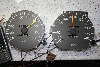

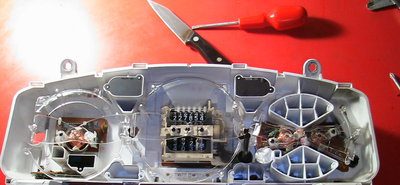

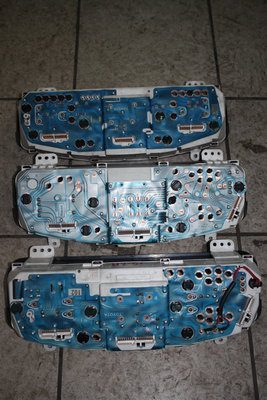

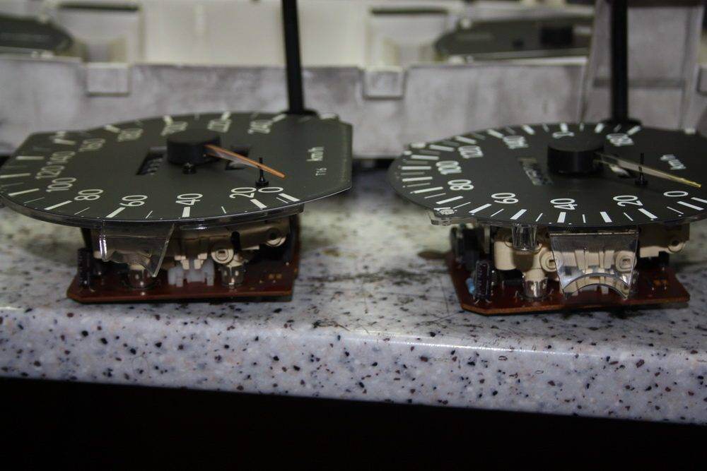

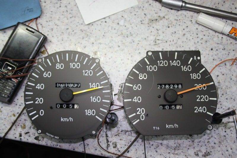

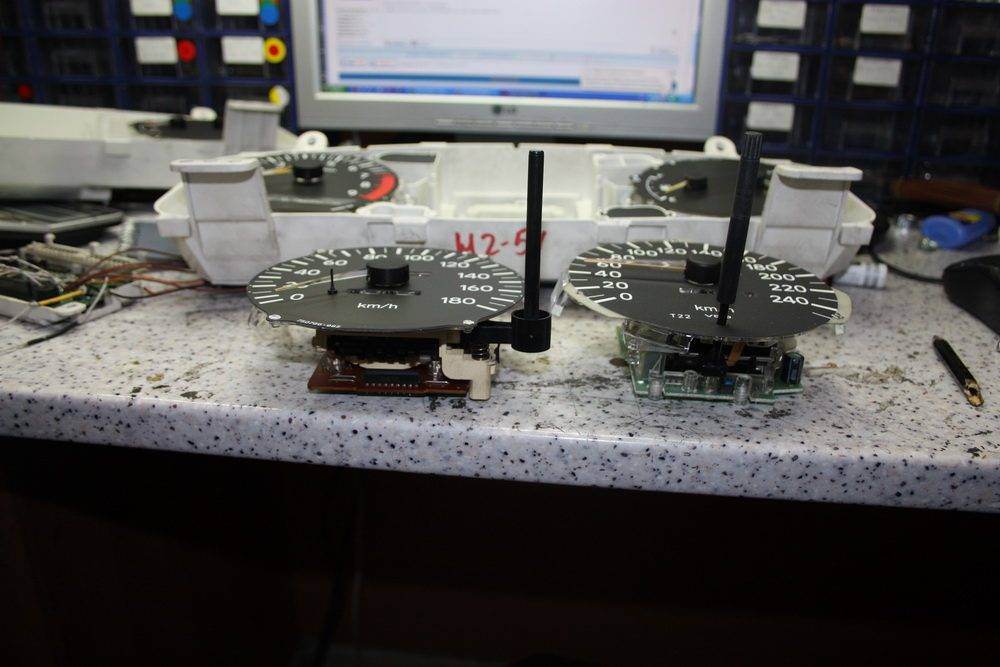

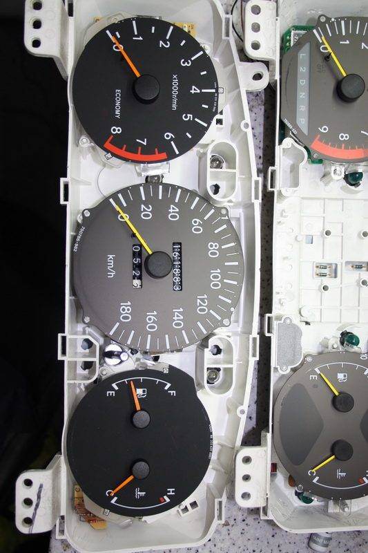

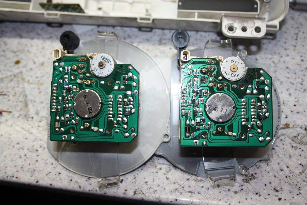

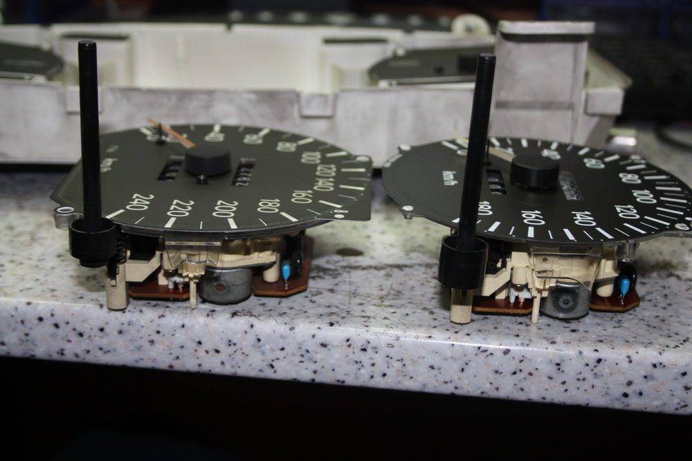

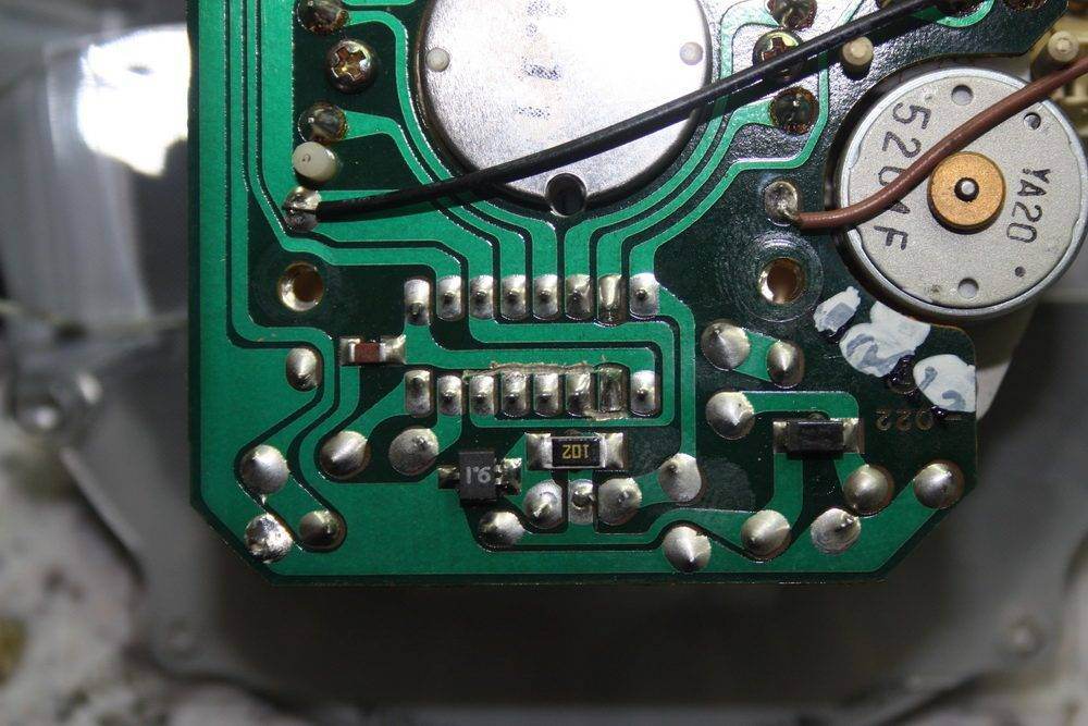

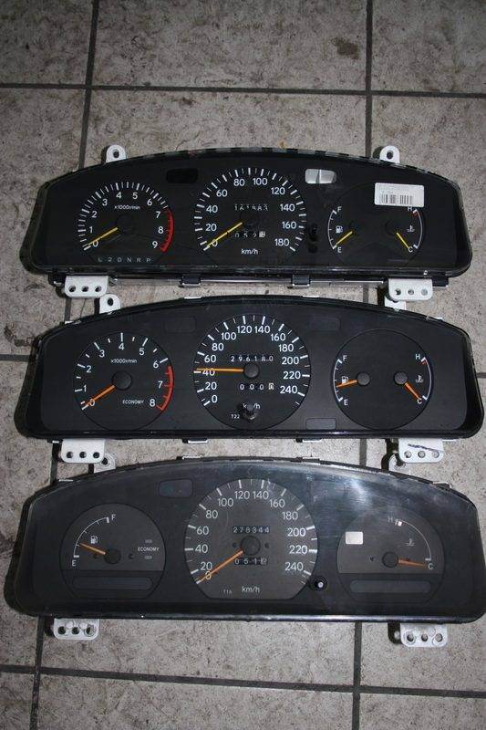

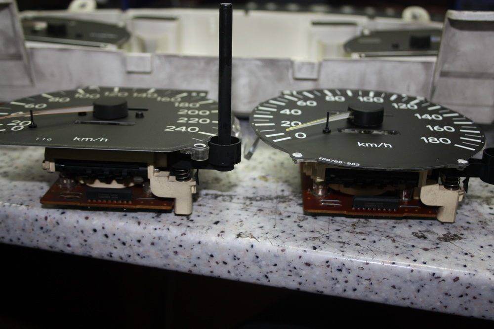

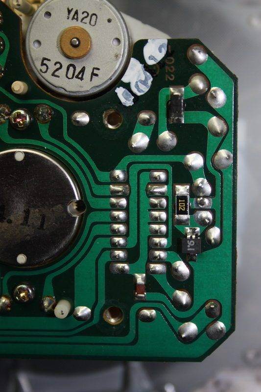

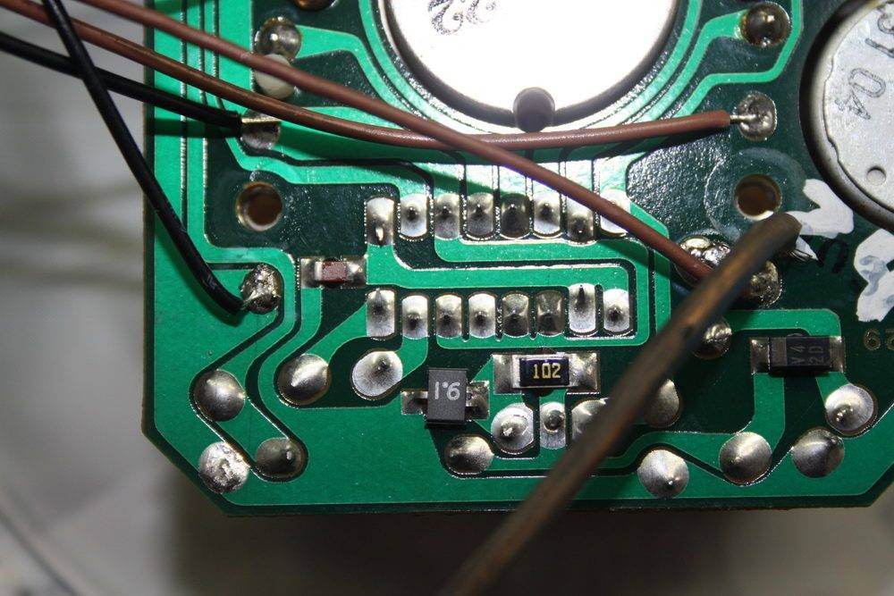

СообщениеДобавлено: Вт дек 13, 2011 7:11 pm
Сообщения: 4383

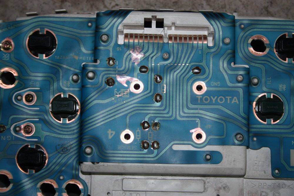

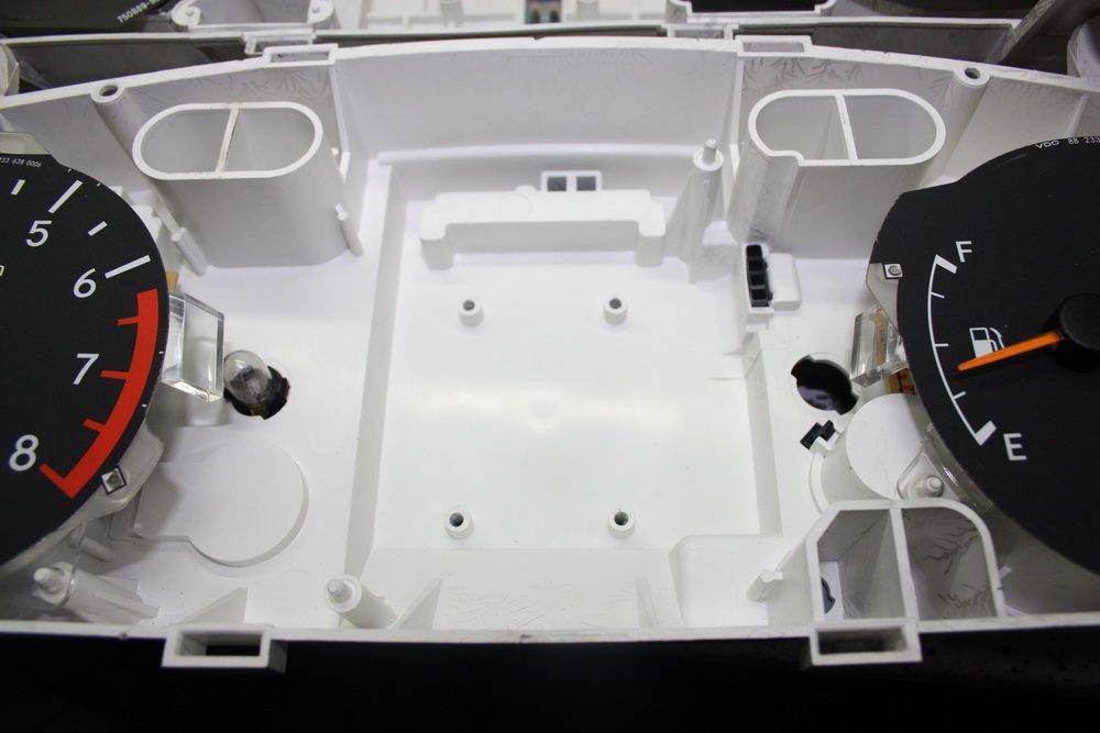

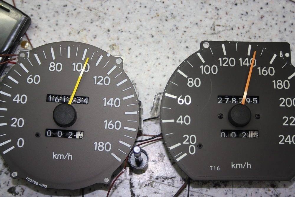

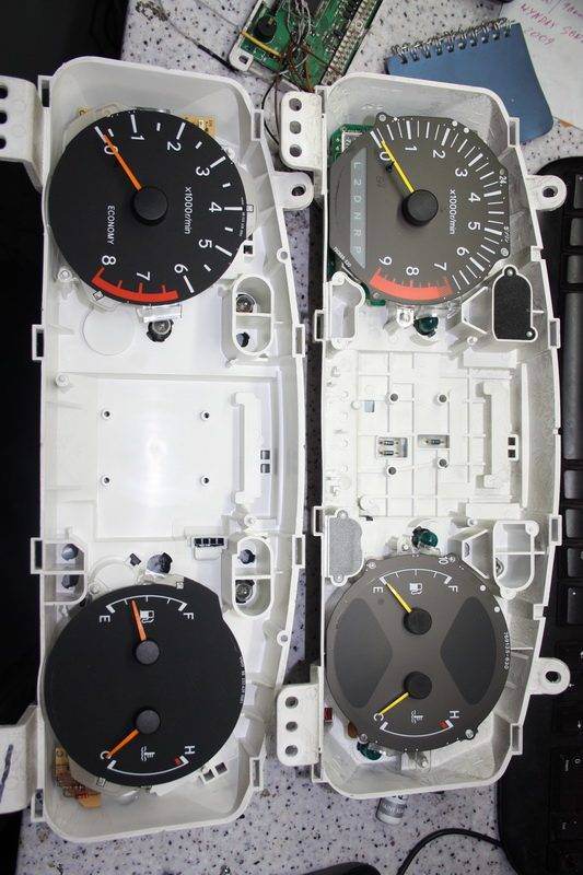

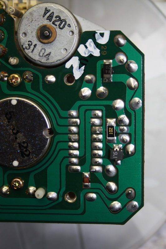

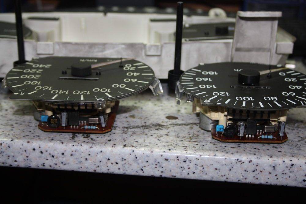

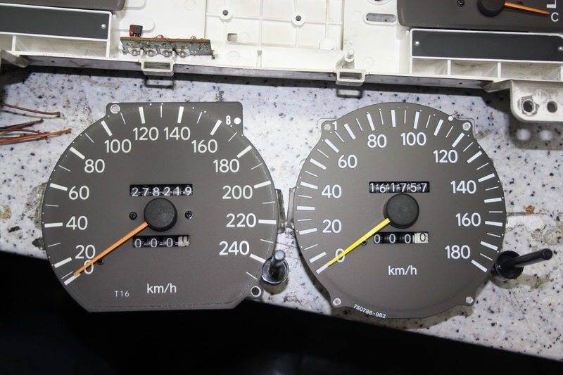

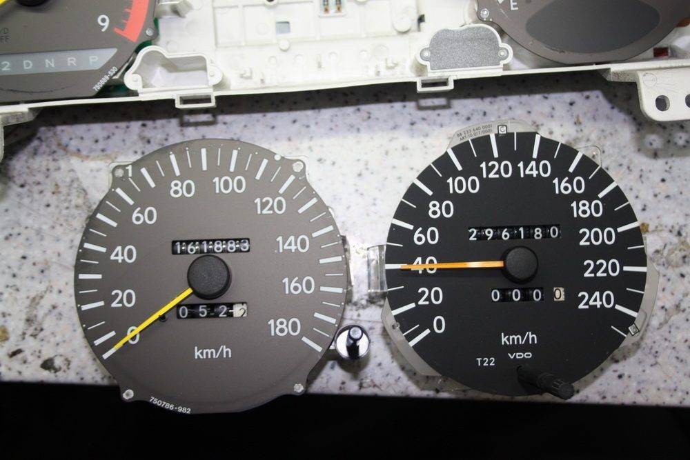

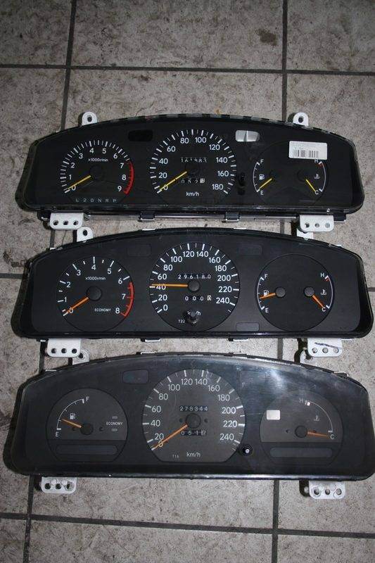

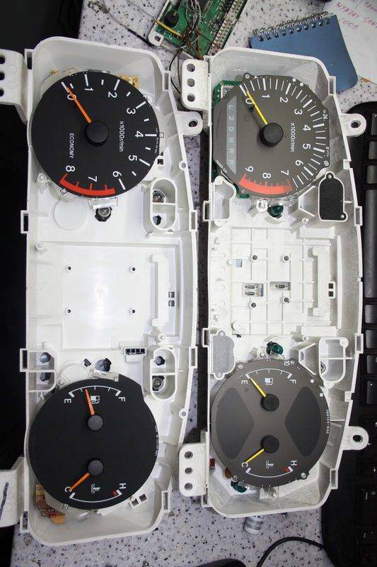

На первых 11-ти фотах разница спидометров Т16,Т22 и Т18(корона АКП)
На остальных переделка спидометра корона под карину Ё.
Описание в коментариях к фото. :roll:
Комментарий к файлу: T22
IMG_0262.JPG [ 268.28 КБ | Просмотров: 10986 ]
Комментарий к файлу: Т16
IMG_0263.JPG [ 264.98 КБ | Просмотров: 10986 ]
Комментарий к файлу: Т18
IMG_0261.JPG [ 267.85 КБ | Просмотров: 10986 ]
IMG_0260.JPG [ 210.01 КБ | Просмотров: 10984 ]
IMG_0259.JPG [ 178.16 КБ | Просмотров: 10984 ]
Комментарий к файлу: Т22
IMG_0257.JPG [ 145.7 КБ | Просмотров: 10984 ]
Комментарий к файлу: Упирается кнопка сброса(поправимо)
IMG_0256.JPG [ 118.75 КБ | Просмотров: 10983 ]
IMG_0255.JPG [ 157.99 КБ | Просмотров: 10983 ]
IMG_0254.JPG [ 172.11 КБ | Просмотров: 10983 ]
IMG_0253.JPG [ 194.7 КБ | Просмотров: 10982 ]
IMG_0252.JPG [ 187.53 КБ | Просмотров: 10982 ]

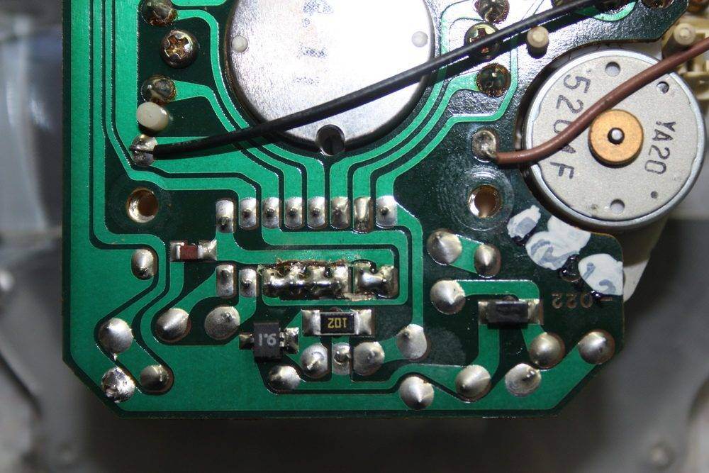

Комментарий к файлу: ОПИСАНИЕ ПО ПЕРЕДЕЛКЕ СПИДОМЕТРА КОРОНА(КАЛДИНА) ДО 180км/ч на Спидометр Карина-Ё до 240км/ч
Спидометр Калдина(Корона) и КаринаЕ
IMG_0236.JPG [ 155.01 КБ | Просмотров: 10979 ]
IMG_0237.JPG [ 182.71 КБ | Просмотров: 10979 ]
IMG_0238.JPG [ 175.6 КБ | Просмотров: 10979 ]
IMG_0239.JPG [ 190.36 КБ | Просмотров: 10975 ]
IMG_0240.JPG [ 178.02 КБ | Просмотров: 10975 ]
IMG_0241.JPG [ 248.46 КБ | Просмотров: 10975 ]
Комментарий к файлу: Карина Е до 240км
IMG_0242.JPG [ 157.91 КБ | Просмотров: 10973 ]
Комментарий к файлу: КАлдина Корона до 180км
IMG_0243.JPG [ 163.4 КБ | Просмотров: 10973 ]
Комментарий к файлу: Собрал генератор и подключил сразу на оба спидометра
IMG_0244.JPG [ 168.8 КБ | Просмотров: 10973 ]

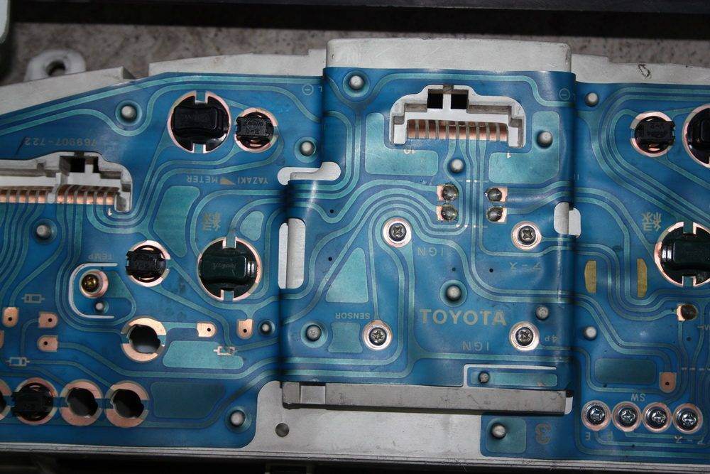

Комментарий к файлу: На фотке 0242 и 0243 видна разница этих спидомеиров-по разному подключены ножки микросхемы на Этой фотке кариновский.
IMG_0247.JPG [ 257 КБ | Просмотров: 10973 ]
Комментарий к файлу: Режем нужные дорожки так как сделано на фото
IMG_0246.JPG [ 250.11 КБ | Просмотров: 10973 ]
Комментарий к файлу: Теперь паяем перемычки посмотрев на спидометр карины
IMG_0248.JPG [ 265.51 КБ | Просмотров: 10973 ]
Комментарий к файлу: Теперь подключаем и наслаждаемся результатом
IMG_0250.JPG [ 224.55 КБ | Просмотров: 10973 ]
Комментарий к файлу: Проверяем на разных скоростях!
IMG_0251.JPG [ 159.57 КБ | Просмотров: 10973 ]
СообщениеДобавлено: Ср дек 14, 2011 12:48 am
Зарегистрирован: Пт сен 28, 2007 12:57 am
Сообщения: 31
Двигатель: 4A-FE STD Bosh motronik
Faranos
Отличный эксперимент, полезные фотки! Держи плюс!
Правда, надо сказать, этот опыт на 100% не говорит о взаимозаменяемости т18 и т22. Кое над чем еще покумекать придется...
Еще плохо что циферблаты т22 и т18 цветом отличаются, а перекинуть их тоже не так просто - окошки одометра разные :du_ma_et:
СообщениеДобавлено: Ср дек 14, 2011 1:24 am
Сообщения: 983
Откуда: Украина.Днепр
Двигатель: 4A-FE,LB
И не только окошки шкала на Т22 плоская, а Т18 блюдечком неговоря отом что точки фиксации и способы крепления на световодах разные.
1993 4A-FE LB Japan Red Wagon
СообщениеДобавлено: Ср дек 14, 2011 4:14 am
Сообщения: 4383
Можно но только приложить руки надо! В Т22 места навалом, чтобы воткнуть другой спидометр нужнобудет его закрепить(не трудно), и подключить 4 контакта, в короне, в Т16 и Т18 контактами являются саморезы, а в Т22 разьём со шлейфом и ещё один нёанс это кнопка сброса суточного счётчика у Т22 он по середине, а у тех с права но можно просверлить отверстие, стёкла с Т22 неподходят для Т16 и Т18. Короче говоря фото сделал скоро скину сам прикинешь что да как.
В место Т18 и Т16 Можно воткнуть спидометр от Короны сам механизм с платой точно, на Т18 подойдёт всё вместе без переделок с короны и спидометр просто будет показывать корректно до 180км, но если есть шкала до 240км со старго щитка, то можно её переставить и адаптировать схему!
Я так понимаю блюдечком не все Т18 сделаны есть с плоским циферблатом :du_ma_et:

На фото Т18 нет совсем, есть Т16 без тахометра, Т22 и приборка от автоматной Короны - присмотритесь по внимательней.

СообщениеДобавлено: Ср дек 14, 2011 10:59 pm
Сообщения: 31
я так понял от автоматной короны и есть т18. да и в подписи к IMG_0261.JPG она так обозначена

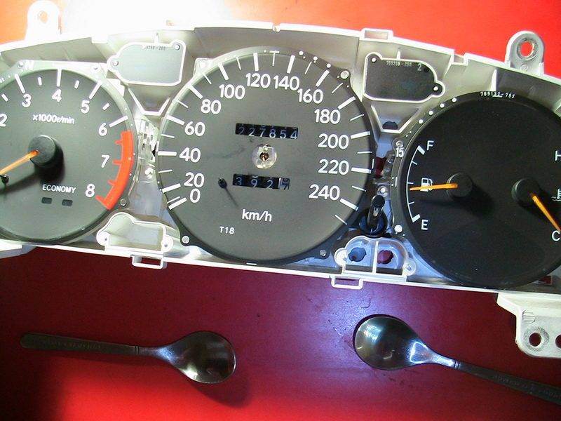

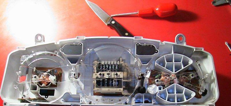

Кариновская Т18 всеже отличается от Т18 короновской как минимум шкалами.
Если машины нет рядом нужно имитировать сигнал датчика скорости генератором.
Вот фотки Т18 для сравнения.
Приборка Т18_0001.jpg [ 175.79 КБ | Просмотров: 10900 ]
Приборка Т18_0002.jpg [ 125.68 КБ | Просмотров: 10900 ]
