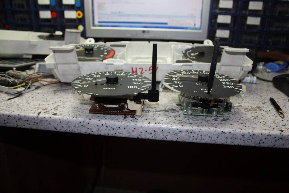

СообщениеДобавлено: Вт дек 13, 2011 7:11 pm
На первых 11-ти фотах разница спидометров Т16,Т22 и Т18(корона АКП)
На остальных переделка спидометра корона под карину Ё.
Описание в коментариях к фото. :roll:

Комментарий к файлу: ОПИСАНИЕ ПО ПЕРЕДЕЛКЕ СПИДОМЕТРА КОРОНА(КАЛДИНА) ДО 180км/ч на Спидометр Карина-Ё до 240км/ч
Спидометр Калдина(Корона) и КаринаЕ
IMG_0236.JPG [ 155.01 КБ | Просмотров: 11247 ]
IMG_0237.JPG [ 182.71 КБ | Просмотров: 11247 ]
IMG_0238.JPG [ 175.6 КБ | Просмотров: 11247 ]
IMG_0239.JPG [ 190.36 КБ | Просмотров: 11243 ]
IMG_0240.JPG [ 178.02 КБ | Просмотров: 11243 ]
IMG_0241.JPG [ 248.46 КБ | Просмотров: 11243 ]
Комментарий к файлу: Карина Е до 240км
IMG_0242.JPG [ 157.91 КБ | Просмотров: 11241 ]
Комментарий к файлу: КАлдина Корона до 180км
IMG_0243.JPG [ 163.4 КБ | Просмотров: 11241 ]
Комментарий к файлу: Собрал генератор и подключил сразу на оба спидометра
IMG_0244.JPG [ 168.8 КБ | Просмотров: 11241 ]
Комментарий к файлу: На фотке 0242 и 0243 видна разница этих спидомеиров-по разному подключены ножки микросхемы на Этой фотке кариновский.
IMG_0247.JPG [ 257 КБ | Просмотров: 11241 ]
Комментарий к файлу: Режем нужные дорожки так как сделано на фото
IMG_0246.JPG [ 250.11 КБ | Просмотров: 11241 ]
Комментарий к файлу: Теперь паяем перемычки посмотрев на спидометр карины
IMG_0248.JPG [ 265.51 КБ | Просмотров: 11241 ]
Комментарий к файлу: Теперь подключаем и наслаждаемся результатом
IMG_0250.JPG [ 224.55 КБ | Просмотров: 11241 ]
Комментарий к файлу: Проверяем на разных скоростях!
IMG_0251.JPG [ 159.57 КБ | Просмотров: 11241 ]

Faranos
Отличный эксперимент, полезные фотки! Держи плюс!
Правда, надо сказать, этот опыт на 100% не говорит о взаимозаменяемости т18 и т22. Кое над чем еще покумекать придется...
Еще плохо что циферблаты т22 и т18 цветом отличаются, а перекинуть их тоже не так просто - окошки одометра разные :du_ma_et:
