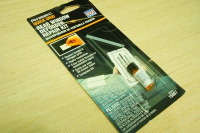

Я тоже тонировку китайскую отдирал и вместе с ней, как выяснилось позже,половину ниток т.е. на одной нити по 4,5,а то и 8 обрывов получилось, пошел в магазин,купил клей,якобы американский за 200рэ и всё вылечил,не с первой попытки правда,но в итоге-всё работает.

Ромка. а что за клей ? Я раньше клеил клеем двукомпонетнным, но сейчас нет его НИГДЕ. Ищу его с февраля точно. У меня одна паутинка, в районе дворника не пашет. Если есть возмжность, сфоткай клей свой.

PANZERMAN
завтра постараюсь
Добавлено спустя 6 минут 2 секунды:
Комментарий к файлу: вот он
48cea7e5bb284fb3-large.jpg [ 227.83 КБ | Просмотров: 8833 ]

Ромка, а он жидкий, клей то ? КАк клеится ? А то у меня был двукомпонентный, и клеится как холодной сваркой.

Да он жидкий, там в комплекте кисточка и шаблон, но я им не пользовался т.к. обрывов много было,то я малярным скотчем их все обклеил и мазал, там по инструкции надо 2 раза с интервалом в полчаса что ли...но я 3 раза проклеил, и 2 нитки всё таки не заработали, вот туманки ставил,посмотрел ещё увидел просветы и 1 раз помазал и всё заработало.

Спасибо тебе. Плюсану, открою тебе, а то неплюсанутый ходишь )))))). Если серьёзно, поищу и заклею на выходных. Заеду в АШАН (на выхи до -15С обещали) на пару-тройку часов и сделаю.
