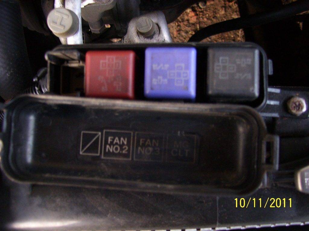

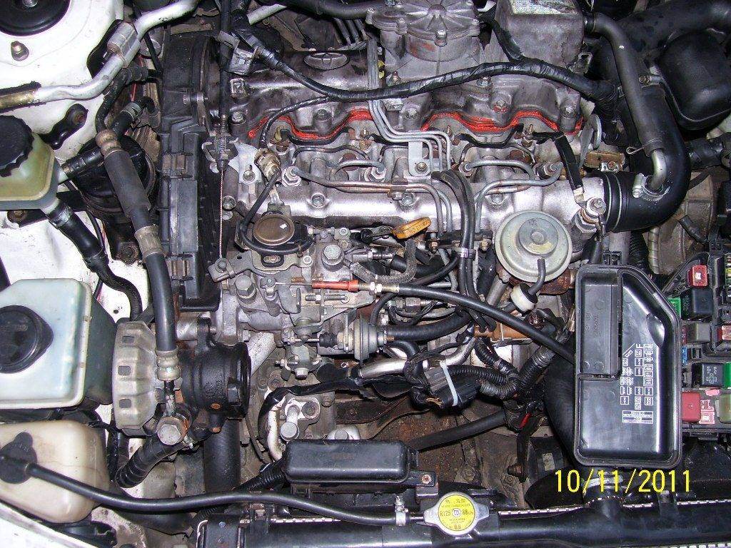

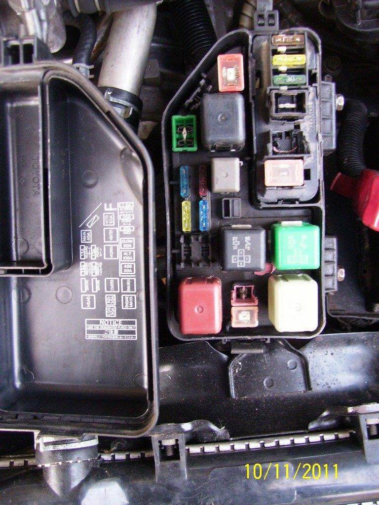

что может быть нет ближнего а так все работает!!!!
вот еще фото
Добавлено спустя 37 секунд:
и еще фотка
Комментарий к файлу: что может быть нет света ближнего
1100_3673.JPG [ 268.75 КБ | Просмотров: 5836 ]
1100_3670.JPG [ 192.38 КБ | Просмотров: 5835 ]
1100_3671.JPG [ 244.59 КБ | Просмотров: 5833 ]
