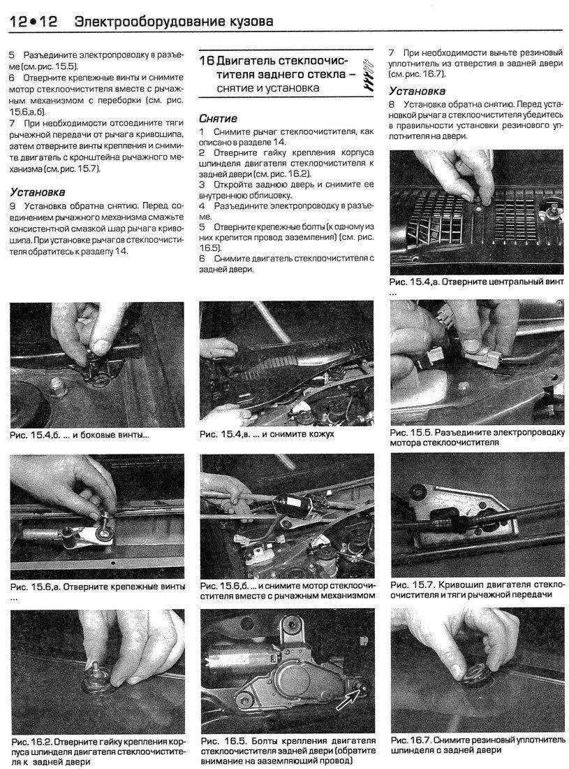

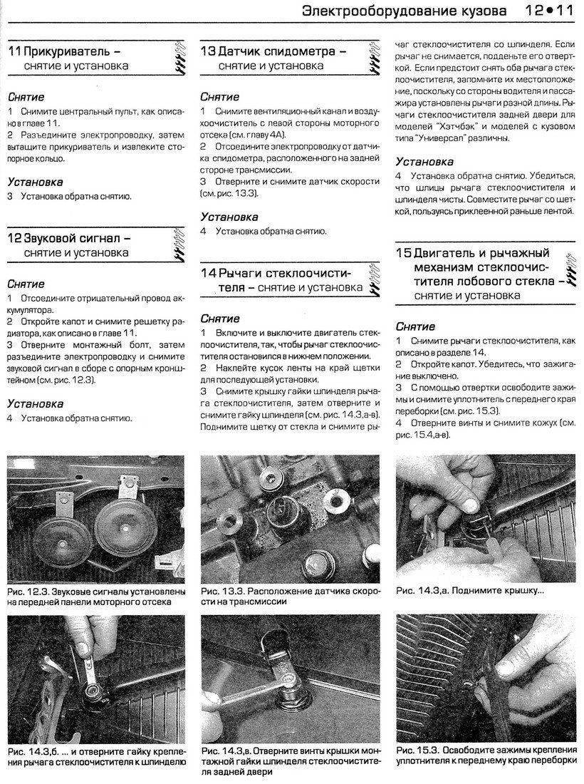

Изучай мат. часть
S2.jpg [ 371.6 КБ | Просмотров: 7300 ]
S1.jpg [ 371.04 КБ | Просмотров: 7299 ]

А че это за книжка, не легион вроде, я что то пропустил?
