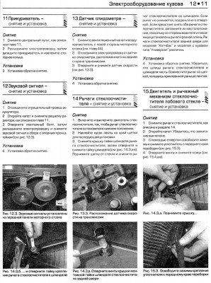

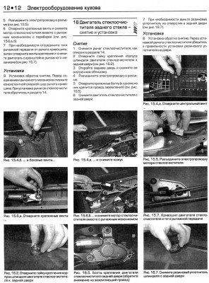

Kentavr
Добавлено: Ср дек 15, 2010 1:01 pm |
| Kentavr форума |
Зарегистрирован: Вт май 06, 2008 9:33 pm Сообщения: 6132 Откуда: Москва, ЗАО, Раменки - Мытищи, МО Репутация: 245 [ ? ]
Изучай мат. часть
| Вложения: |
S2.jpg [ 371.6 КБ | Просмотров: 7307 ]
S1.jpg [ 371.04 КБ | Просмотров: 7306 ]
