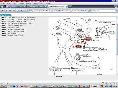

Тема начиналась про датчик температуры ОЖ. Позволю себе вернуться к разговору о нем. У меня сначала все было как у вышеперечисленных товарищей. Датчик (или что-то другое) явно глючило. Ну не могла температура жидкости осенью быть на отметке почти нуль. Тоже думал на термостат, почти пошел его менять. И тут датчик просто сбесился. Теперь он чуть обождав при прогреве, просто уходит в бесконечность и пока двигатель не остынет совсем - обратно не возвращается. Движок точно не перегревается (трогал руками), может термостат и работает как то не так, но точно двигатель охлаждается. А вот датчик так не думает. Что делать коллеги? Читал как-то на форуме про замыкание датчика на массу. На панели сзади смотрел - все в порядке. Хотел начать от датчика на движке искаться, а вот где он не знаю. Люди где находится пресловутый датчик температуры на корпусе двигателя или на где-то на радиаторе? Поскажите бывалые.
Carina-E, 4A-FE LB, 1993 г. (Англия) МКПП
СообщениеДобавлено: Пн ноя 30, 2009 4:19 pm
Сообщения: 1733

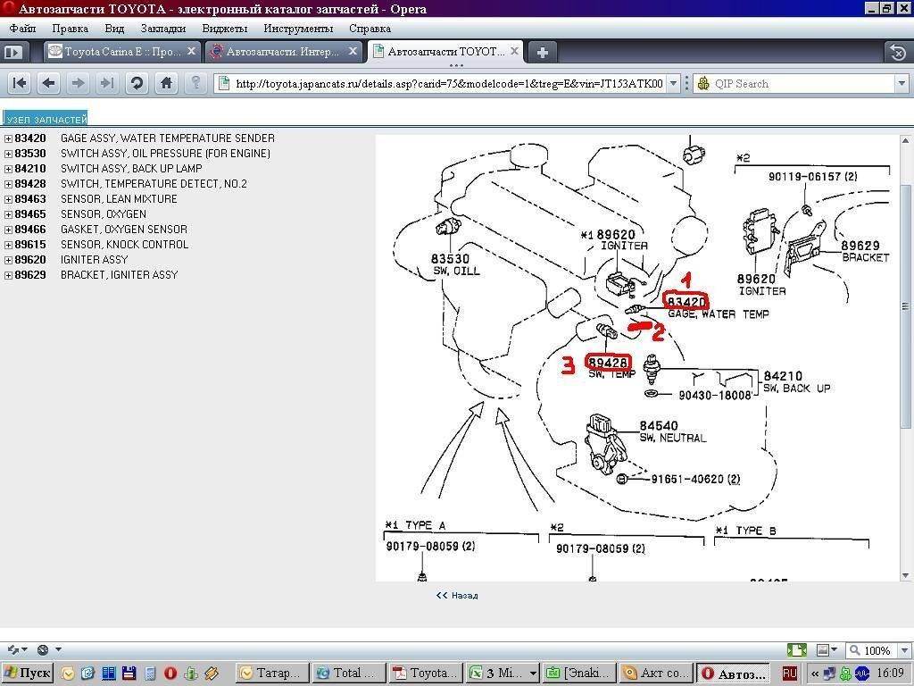

Все ниже описанное относиться к 4А-ФЕ.
1-(83420-20040) на патрубке, идущем от помпы в блок (показания на приборной панели).
2-(89422-35010) стоит в разветвителе, почти рядом с термостатом (показания в мозг).
3-(89428-12160) датчик включения вентилятора, стоит почти там же, ближе к радиатору (назначение соответсвующее названию).
Датчики СО.jpg [ 123.71 КБ | Просмотров: 3680 ]

Картинку просмотрел. Думаю найду. СПАСИБО!
Допустим я отсоединю провод от датчика:
1. Стрелка упадет - это значит датчик виноват? Его менять или ?
2. Стрекла не упадет при отсоединении от каждого датчика - кто виноват в этом случае?
Кстати по датчику вентилятора. Я все прошедшее лето. даже в самую лютую жару не видел, чтобы вентилятор крутился, хотя температура у меня никогда не поднималась выше середины шкалы. Он вообще когда-нибудь крутится и как проверить это датчик такой тормоз или движок вентилятора швах. Зимой конечно это не актуально, но все-таки.

Итак, результаты проб и ошибок.
Датчики нашел, они действительно в очень доступном месте. Отсоединил штекер от датчика на приборную панель (на рисунке №1) стрелка не изменила своего положения - на максимуме. Отсоединил штекер датчика №2 (вентилятор) тоже самое. Порадовался значит не датчики. Кстати, когда отсоединял датчик 1 обороты двигателя резко уменьшились, что по-моему тоже говорит о том, что датчик в норме.
Еще вот что - При прогреве верхний резиновый патрубок радиатора нагревается быстро, нижний после реостата холодный ( и кстати очень долго холодный). Это может говорить о том, что реостат работает?
Датчик №2 не нашел, да и по рисунку я не понял где он.
Вообщем вопрос - что дальше делать? Где искать проблему? Может по проводу пройтись: отсоединить с обеих сторон, проверить тестором на отсутствие пробоя на массу, хотя провод от датчика на панель сразу идет или сначала в мозги заходит?
И еще если это поможет - сейчас стало холодно. поэтому стрелка на пенели еще дольше стоит внизу и лишь когда начинает машина прогреваться ползет до упора вверх.

avu писал(а):
Датчики нашел
Ты не все датчики нашёл. И отсоединял ты штекер с "датчика на мозги". На приборку идёт третий датчик, он находится в другом месте, на зю-образном трубопроводе от головки к помпе. Подбираться туда неудобно, но ориентируй взгляд между двигателем и бачком насоса ГУР.
Спасибо, Beso - действительно знает о машинах все.
Датчик нашел, еле дотянулся, штекер выдернул. Стрелка ушла в ноль. Что дальше?
Т.е. виноват датчик. Как его снять (я еле штекер то вытащил). И надо при этом сливать антифриз или датчик там по суху завернут.
На счет 1 и 2 хотел бы уточнить!
У меня они находятся почти что друг под другом. В другой ветке про ХХ говорили, что датчик на мозги - двух контактный, а на стрелку - одно контактный.
Сверху у меня стоит зеленый датчик, который двух контактный! В магазине так же дали этот самый номер, 83420-20040!
СообщениеДобавлено: Пн янв 25, 2010 7:20 pm
Сообщения: 2765
Репутация: 124 [ ? ]
Двигатель: 7A-FE lb
Вроде разобрался! Смутило то, что на рисунке выше датчик на стрелку нарисован выше датчика на мозги. У меня наоборот 8)
