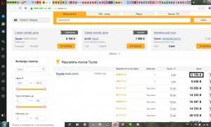

СообщениеДобавлено: Сб май 19, 2018 9:32 pm
Сообщения: 88
Машина: Toyota Carina E седан
Двигатель: 4A-FE (107 л.с.)
Такой можно поставить? Двигатель 4А-FE СТД.
Лямбда.jpg [ 202.31 КБ | Просмотров: 12034 ]

СообщениеДобавлено: Вс май 20, 2018 3:03 pm
DenisPenza
Это СТД датчик,
номер начинается цифрами 89465
у бедного датчика 89463

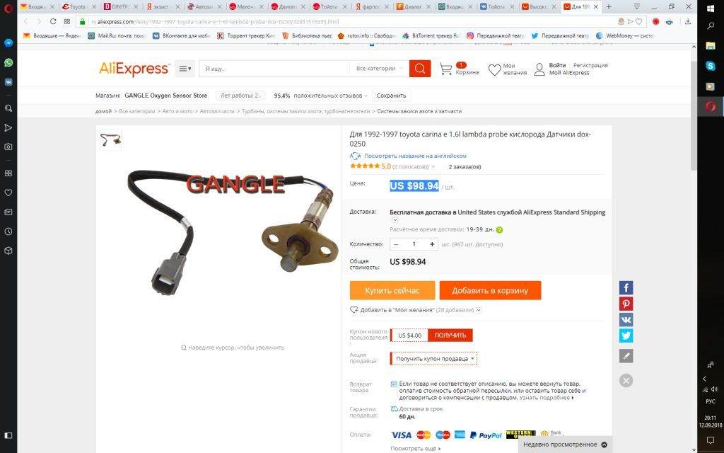

СообщениеДобавлено: Ср сен 12, 2018 9:10 pm
Зарегистрирован: Чт июн 15, 2017 7:46 pm
Сообщения: 5
Откуда: Казань
Здравствуйте! Наткнулся на сайте aliexpress на кислородный датчик "Для 1992-1997 toyota carina e 1.6l lambda probe кислорода Датчики dox-0250" Стоимость US $98.94. Вот думаю стоит ли брать? Посоветуйте.
Безымянный.jpg [ 76.02 КБ | Просмотров: 10939 ]

СообщениеДобавлено: Ср сен 12, 2018 9:22 pm
Сообщения: 2977
Форуму будет полезен любой опыт, даже отрицательный) Бери!

Конечно. Фальшивый датчик фальшивыми деньгами.
