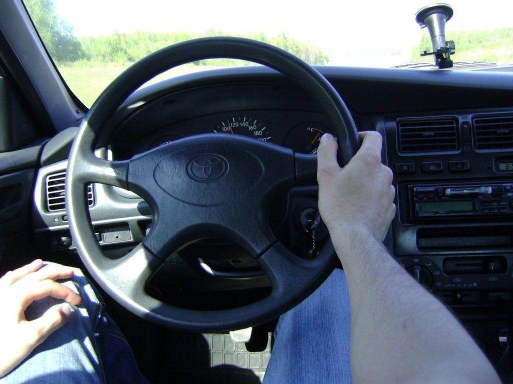

Открыл сегодня книжку по машине, которая с машиной от предыдущего владельца досталась.
Вычитал, что на ВСЕ Карины Е с 94 года ставилать подушка водителя. (до этого - по заказу)
У меня 97 год и вообще никаких признаков подушки.
Ни лампочка не горит, ни надписи на руле...ничего.
Как узнать есть она там или нет? (хотя бы механическая)
Только руль потрошить?

Ник Нету в твоём руле никакой подушки. Либо руль меняли, либо первый покупатель пожадничал с комплектацией, о чём, кстати, намекает и простая приборка без тахометра (если и её не меняли). Подушка пассажира в панели есть?

:o походу билась машинка. если подушка в торпеде есть, а в руле нет - значит меняли руль
в базовой комплектации подушки(водителя и пасажира) шли на после рестайлинга 96-97г. с электроным управл.
по конец 95г только на заказ . и только водительская , механическая ПБ...б с 2 кнопками звукогово сигнала на накладке ПБ.
а подушки у тебя нет так как руль и скорее всего вся торпеда заменена. Зарядка подушек недешовое удовольствие.особено на новых авто
на несамых дешовых новых машинах,
например Авенсис 2, это вообще разорение , примерно -не меньше 1000 евро за б.у.(блок.передние 3 подушки с торпедой и ремни) :(
