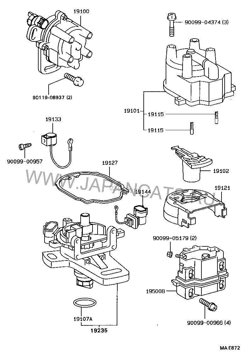

подскажите где находится датчик частоты вращения коленвалана, двигатель 3s-fe крышка трамблёра на 4 провода(катушка внутри) подскажите номер в экзисте и его цену, рисунок своего распределителя прилагаю...
CImage.png [ 68.49 КБ | Просмотров: 8842 ]
Этот датчик вместе с датчиком положения распредвала находится на детали 19235 на рисунке и отдельно не заказывается. Если только искать б/у и то вряд ли кто будет разбирать трамблёр.

Когда у меня накрылся датчик положения коленвала я поехал на разборку,там нашел трамблер денсо от какойто тойоты с таким же датчиком и перепаял себе,все работает досих пор.Правда трамблер пришлось покупать полностью,обошлось в 500 р.
