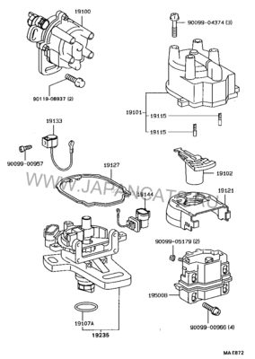

подскажите где находится датчик частоты вращения коленвалана, двигатель 3s-fe крышка трамблёра на 4 провода(катушка внутри) подскажите номер в экзисте и его цену, рисунок своего распределителя прилагаю...

Этот датчик вместе с датчиком положения распредвала находится на детали 19235 на рисунке и отдельно не заказывается. Если только искать б/у и то вряд ли кто будет разбирать трамблёр.
