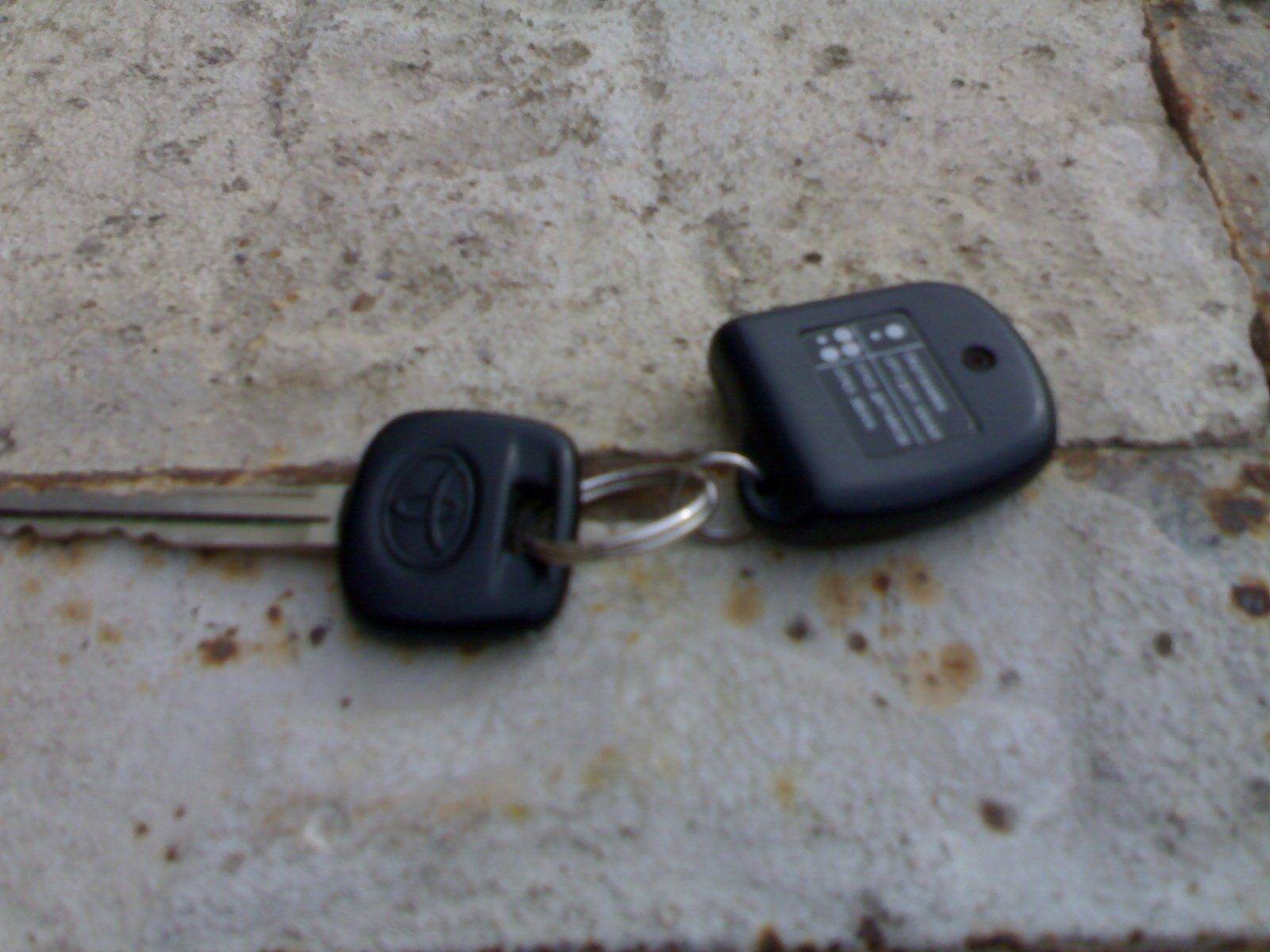

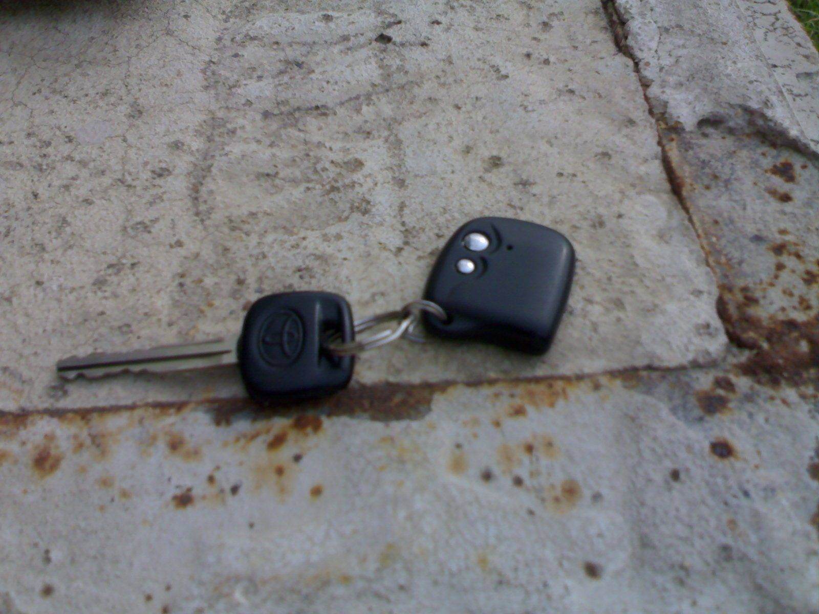

.лядь собрался пообедать, выхожу открываю машину, а она не хочет открываться, открыл ключем - орет, скинул клемму, покурил все-равно орет, машина не заводится
что делать ?
где сигналку искать ?

СообщениеДобавлено: Ср сен 09, 2009 12:25 pm
Роман44
под торпедой, со стороны ног водителя. Если ставили сигналку кустарем, то ищи "+" провод под капотом. Если не орет но не заводится, снимай кожух рулевой колонки и ползи по проводам до реле, снимай его и перемыкай скрепкой.

вариант заменить ботарейку в брелке ?! наверно как обычно под торпедо со стороны водителя!
СообщениеДобавлено: Ср сен 09, 2009 12:30 pm
Сообщения: 1733
Пирчем тут батарэйка. Сервисная кнопка доложна быть спрятана там где сказал Лев, у моей её нужно нажать/замкнуть/закоротить на не менее 3 сек. Кнопки нет, реле все рано доложно быть.

как вообще блок этот выглядит ?

нашел я блок, пробежался по проводам -релюху не нашел
сигналка meritec

СообщениеДобавлено: Ср сен 09, 2009 1:39 pm
Сообщения: 1733
Роман44
В любом случае должна быть цепь (реле, кнопка, реле+кнопка) для сервисного режима. С ее помощью устанавливаются настройки и параметры сигналки. Придется снять пластик под колонкой, слева от ноги, может под бардачком. Вообще конечно бкварь по нему прочитать не плохо бы, меритэков много, кокой точно ?

Роман44 писал(а):
месяц ей
может села.

может села.
нет
Enakin писал(а):
кокой точно
не могу сказать
вот нашел http://www.autoelectric.ru/autoalarm/me ... imum-m.htm и http://www.autoelectric.ru/autoalarm/me ... ltra-m.htm
не могу найти провода, которые идут на релюху
да один провод идет на имобилайзер, какой он не знаю, я его зажал рулевой колонкой и теперь он не вытаскивается не открутив оную, а головка длинная на 14 в гараже

СообщениеДобавлено: Ср сен 09, 2009 1:47 pm
Роман44
возможно и нет прерывания релейкой, сдергивай все с блока при снятой клеме, потом пробывай заводится.

Сообщения: 3061
сдергивал не заводится, подключаю - орет сцуко

СообщениеДобавлено: Ср сен 09, 2009 1:51 pm
Сообщения: 1733
А вообщето надо конечно с самого простого начинать :?
Игорек с voldemarikом может и правы, смени батку, там видно будет. Хотя на моем брелке с ЖК-дисплеем дешевая батка за 12 руб. работала год. :?
СообщениеДобавлено: Ср сен 09, 2009 1:52 pm
у меня когда батарейка садится, я всигда открываю капот снимаю клемму, отсоединяю сигналку, скрепку вместо реле, и погнал за батарейкой)
СообщениеДобавлено: Ср сен 09, 2009 1:55 pm
Сообщения: 1733
Чтоб не орала скинь ты провод с этого оральника.
Яж грю Центурион весчь, я даже батку меняю без прблем, высунул, всунул, все. :D
СообщениеДобавлено: Ср сен 09, 2009 3:01 pm
Сообщения: 3061
да при чем здесь батарейка ?
нашел релюху - вынимаю - орет и не заводится
вставлял перемычку вместо релюхи та же хня
НЕ ЗАВОДИТСЯ
