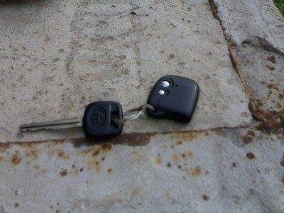

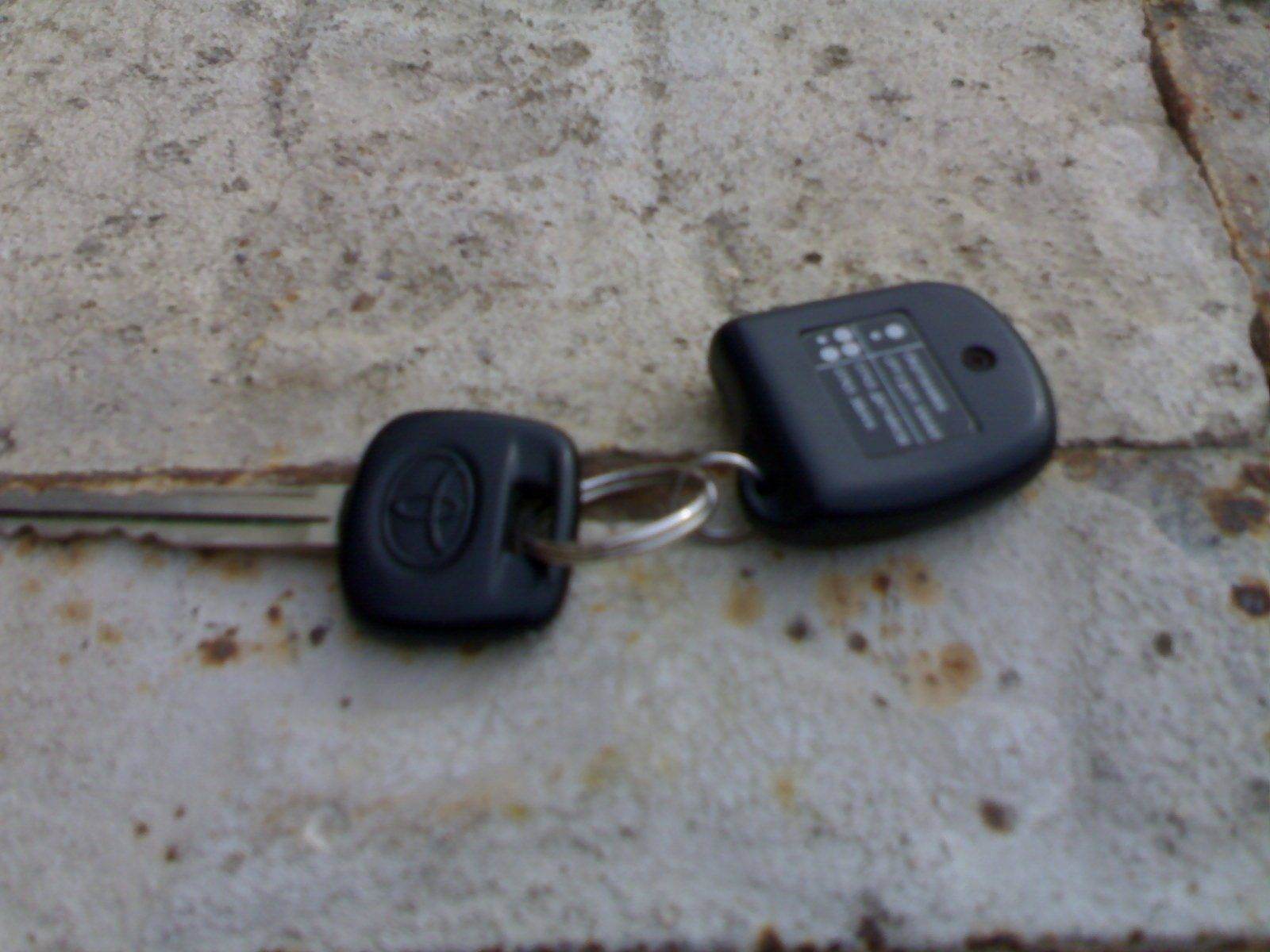

.лядь собрался пообедать, выхожу открываю машину, а она не хочет открываться, открыл ключем - орет, скинул клемму, покурил все-равно орет, машина не заводится
что делать ?
где сигналку искать ?

Роман44
под торпедой, со стороны ног водителя. Если ставили сигналку кустарем, то ищи "+" провод под капотом. Если не орет но не заводится, снимай кожух рулевой колонки и ползи по проводам до реле, снимай его и перемыкай скрепкой.

Пирчем тут батарэйка. Сервисная кнопка доложна быть спрятана там где сказал Лев, у моей её нужно нажать/замкнуть/закоротить на не менее 3 сек. Кнопки нет, реле все рано доложно быть.

как вообще блок этот выглядит ?

нашел я блок, пробежался по проводам -релюху не нашел
сигналка meritec

В любом случае должна быть цепь (реле, кнопка, реле+кнопка) для сервисного режима. С ее помощью устанавливаются настройки и параметры сигналки. Придется снять пластик под колонкой, слева от ноги, может под бардачком. Вообще конечно бкварь по нему прочитать не плохо бы, меритэков много, кокой точно ?

вот нашел http://www.autoelectric.ru/autoalarm/me ... imum-m.htm и http://www.autoelectric.ru/autoalarm/me ... ltra-m.htm
не могу найти провода, которые идут на релюху
да один провод идет на имобилайзер, какой он не знаю, я его зажал рулевой колонкой и теперь он не вытаскивается не открутив оную, а головка длинная на 14 в гараже

возможно и нет прерывания релейкой, сдергивай все с блока при снятой клеме, потом пробывай заводится.
