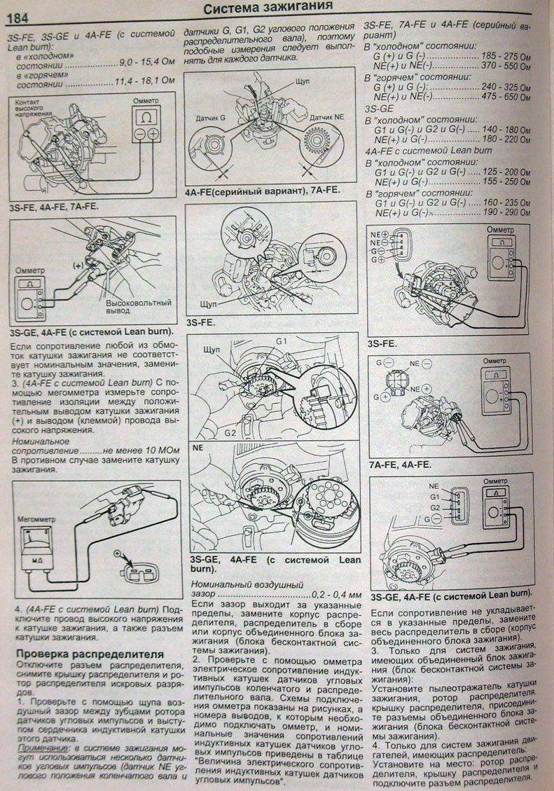

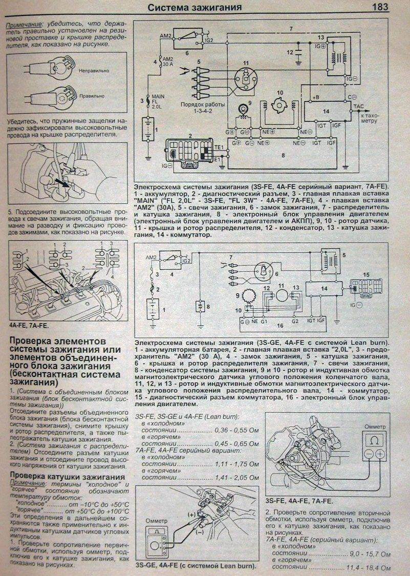

AlexeyS, ты хоть трамблер проверил?
184-1.jpg [ 347.42 КБ | Просмотров: 17371 ]
183-1.jpg [ 354.72 КБ | Просмотров: 17431 ]
Да , проверил. Бегунок - жив, зазоры нормальные. Контакты почистил.
а мультиметром? я же выложил как проверять

Нашел проблему - на вторичной обмотке катушки зажигания 7 кОм. При паспортных - 9-15 Ом.
Всем спасибо за ответы. :)

Поправка : сопротивление вторичной обмотки должно быть в районе 12 кОм (замерил на новой катушке), а не Ом , как написано в букваре. Опечатка ? Получается, что моя старая катушка не выдавала нужного напряжения, т.к. сопротивление её вторичной обмотки упало до 7 кОм. U=I*R => чем меньше сопротивление, тем меньше напряжение. Как то так 8)
:lol: закон ома в новой трактовке...
Точно ли в этом причина - узнаешь только после замены. На старых машинах параметры рабочих узлов часто не совпадают с данными букваря... :)

Да, не то написал. Наоборот, раз сопротивление упало, то нужной напруги не будет при том же токе :) После замены катушки все работает нормально.

AlexeyS писал(а):
сопротивление упало
Скорее всего межвитковое замыкание в катушке, но напруги в этом случае всё равно не будет.
в катушке произошло жесткое межвитковое замыкание. И никакой закон Ома тут ни при чем. У нее тупо индуктивности не хватает для создания искры.
