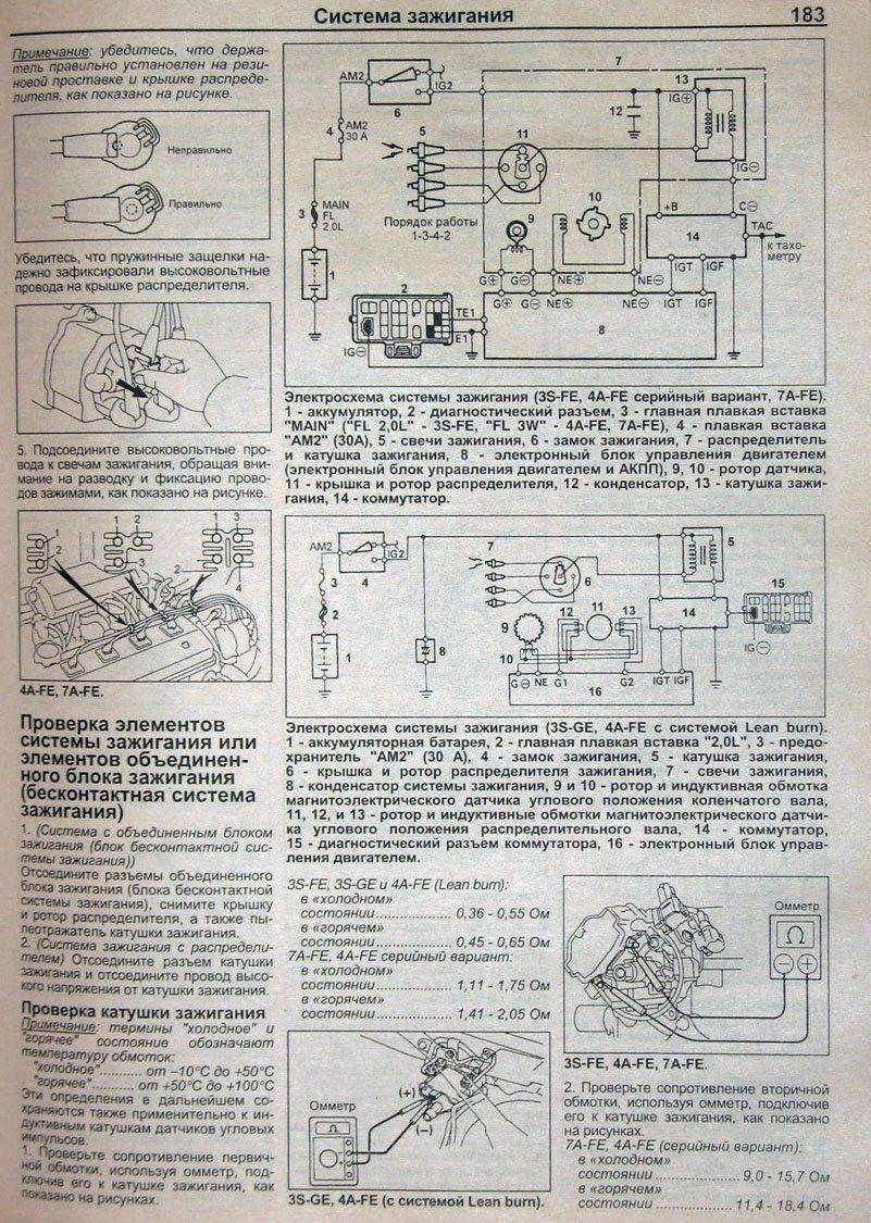

AlexeyS, ты хоть трамблер проверил?

AlexeyS писал(а):
Да , проверил. Бегунок - жив, зазоры нормальные. Контакты почистил
а мультиметром? я же выложил как проверять

Нашел проблему - на вторичной обмотке катушки зажигания 7 кОм. При паспортных - 9-15 Ом.

Поправка : сопротивление вторичной обмотки должно быть в районе 12 кОм (замерил на новой катушке), а не Ом , как написано в букваре. Опечатка ? Получается, что моя старая катушка не выдавала нужного напряжения, т.к. сопротивление её вторичной обмотки упало до 7 кОм. U=I*R => чем меньше сопротивление, тем меньше напряжение. Как то так 8)
