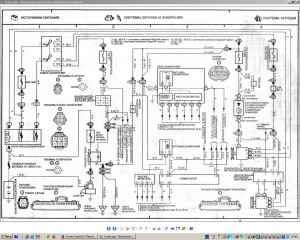

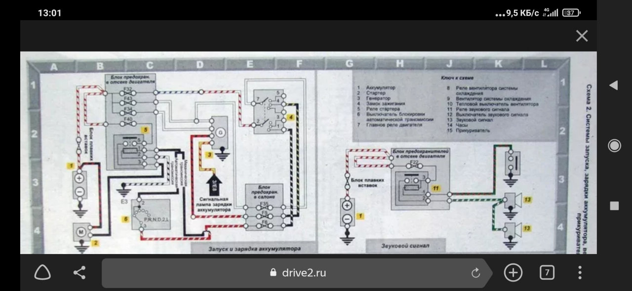

На схеме - вверху слева. Бело-(коричневый?) переходит в бело-красный на замок

Букварь у меня в машине, а машина на работе. Попробую вечером глянуть схему.

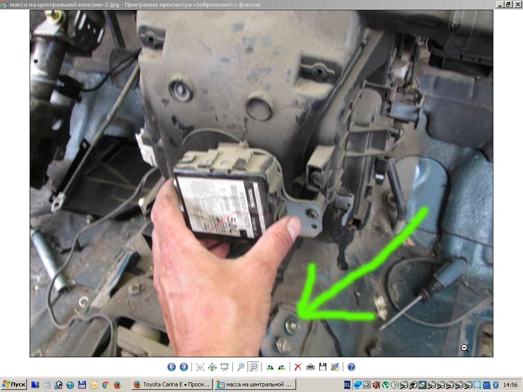

Блин, не хочу чтобы так наугад ты расковырял машину, легче массу взять с другого места для проверки, хотя бы тот же минус прикуривателя чтоли :du_ma_et: .
Что бы добраться до того что я показал, надо снимать центральную консоль межу сидениями и отогнуть ковролин.

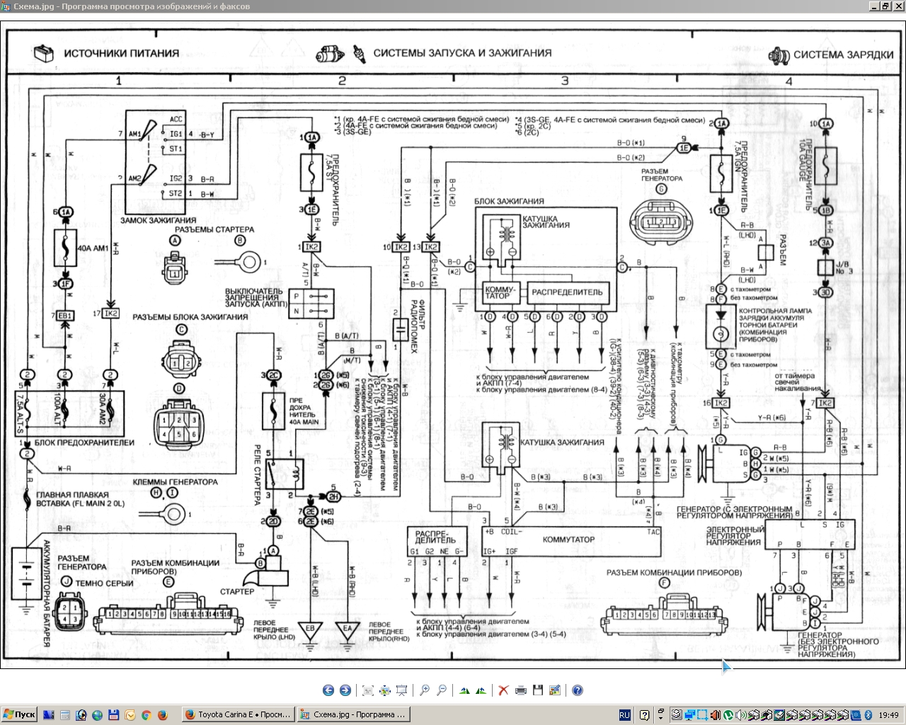

Держи на всякий случай схему которая у меня есть.

По схеме, от аккумулятора до блока реле и предохранителей идёт белый провод с красной полосой.
От блока реле и предохранителей к замку зажигания идут белый провод, и белый с синей полосой переходящий в белый провод с красной полосой.

По поводу провода из монтажного блока такая штука - не выходит у меня белосиний провод. Вернее выходит один, но тоненький. Почти 100% не он. А ничего другого похожего не нахожу...
А 100А вставка да, она на болтах. Я вынул плату, прозвонил оба конца вставки.

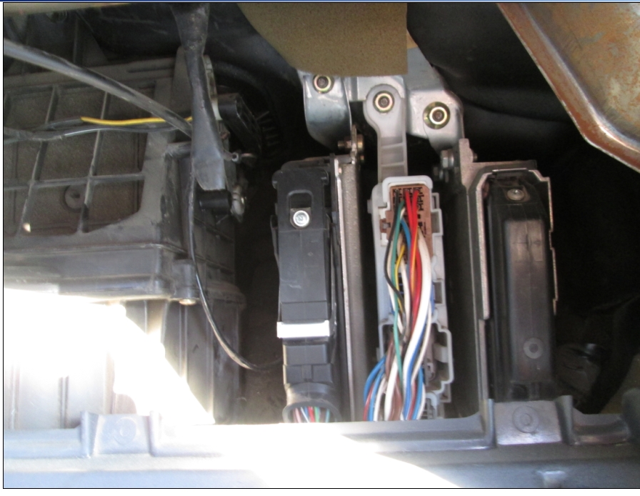

силовые провода заходят в салон справа, возле блока управления двигателем за бардачком. Там есть разъемы соединения с косой салонной.
На моей выглядит вот так:

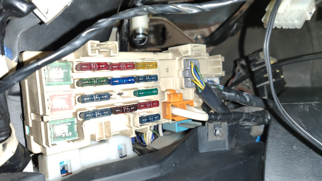

Update.

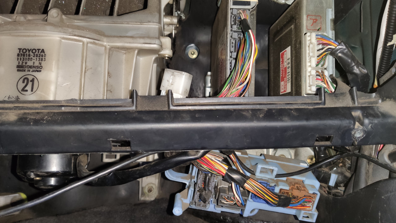

Полез вдумчиво с контролькой по новой. Вопрос по предохранителю 7 под водительской левой ногой, тот что на зажигание. В какой момент на нем должен быть +?
Ключ на положение ON, плюса нет. Или он появляется после поворота на START? Короче не нахожу на нем плюс. Сам предохранитель целый.
Попробовал на него дать плюс - закоротило. Померял контролькой - на нем масса. Это не нормально же?
И не нашел где именно входят плюсы от двигателя. Все провода справа какие то тощие. Только слева, у водителя, на блок предохранителей приходит пару жирных
IMG_20200715_192807.jpg [ 200.88 КБ | Просмотров: 9645 ]
IMG_20200715_194418.jpg [ 196.58 КБ | Просмотров: 9645 ]

Сообщения: 4547
По схеме вроде, на эти два белых провода ( рисунок где слева от ног водителя) плюс приходит до замка зажигания, завтра смогу глянуть.
Ну у меня на 4А так, не знаю, не хочу вводить в заблуждение.
Добавлено спустя 5 минут 38 секунд:
Возможно там масса появляется после нагрузки, и это норма. Это надо иметь и грамотно прочитать схему.
