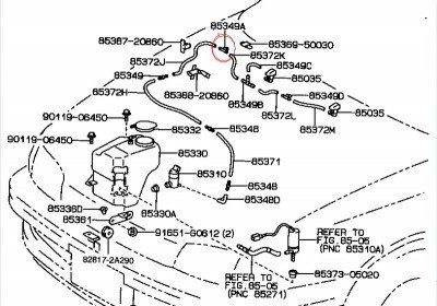

СообщениеДобавлено: Пн июн 15, 2009 4:20 pm
Сообщения: 533
Поставил вместо переходничка.
Вот спасибо. Я в принципе так и предпологал. Осталось только теперь этот клапан найти и купить. :) Еще раз спасибо!!!
