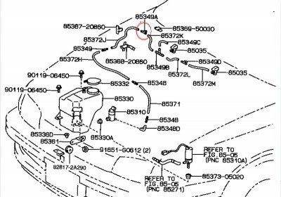

Победил путем установки клапана системы стеклоомывателя - 85321-26020.

СообщениеДобавлено: Пн июн 15, 2009 4:20 pm
Сообщения: 533
Поставил вместо переходничка.
Безымянный0.jpg [ 129.19 КБ | Просмотров: 3116 ]
Avensis LiftBack 3SFE 1998г
Вот спасибо. Я в принципе так и предпологал. Осталось только теперь этот клапан найти и купить. :) Еще раз спасибо!!!
