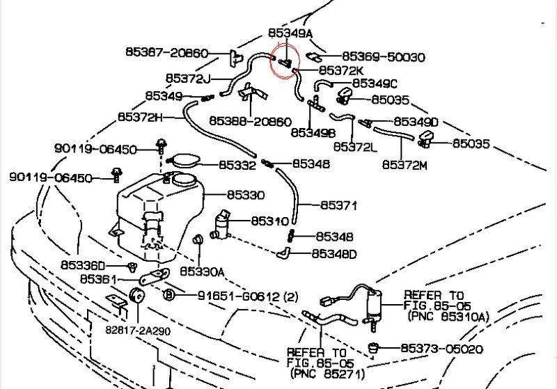

СообщениеДобавлено: Пн июн 15, 2009 2:34 pm
Сообщения: 1005
Откуда: Moscow, North Bootovo
Rim писал(а):
Ну тогда если можно поподробнее мне как мало знающему объяснить. Где и в каком месте их ставить?
http://toyota.japancats.ru/scheme.asp?m ... d=17C016CC
СообщениеДобавлено: Пн июн 15, 2009 4:20 pm
Сообщения: 533
Поставил вместо переходничка.
Безымянный0.jpg [ 129.19 КБ | Просмотров: 3086 ]
Avensis LiftBack 3SFE 1998г
СообщениеДобавлено: Вт июн 16, 2009 2:59 pm
Зарегистрирован: Чт апр 24, 2008 12:06 pm
Сообщения: 25
Откуда: Республика Казахстан, Павлодарская обл., г.Экибастуз
Вот спасибо. Я в принципе так и предпологал. Осталось только теперь этот клапан найти и купить. :) Еще раз спасибо!!!
