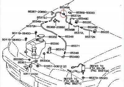

Jackinda
Добавлено: Пн июн 15, 2009 2:34 pm |
| На доске почета |
Зарегистрирован: Вс янв 18, 2009 2:36 pm Сообщения: 1005 Откуда: Moscow, North Bootovo Репутация: 12 [ ? ]
Rim писал(а): Ну тогда если можно поподробнее мне как мало знающему объяснить. Где и в каком месте их ставить?
http://toyota.japancats.ru/scheme.asp?m ... d=17C016CC

Leonid80
Добавлено: Пн июн 15, 2009 4:20 pm |
| Контролер |
Зарегистрирован: Сб апр 05, 2008 12:20 am Сообщения: 533 Откуда: Питер Репутация: 3 [ ? ]
Поставил вместо переходничка.

Rim
Добавлено: Вт июн 16, 2009 2:59 pm |
| Самостоятельный |
Зарегистрирован: Чт апр 24, 2008 12:06 pm Сообщения: 25 Откуда: Республика Казахстан, Павлодарская обл., г.Экибастуз Репутация: 0 [ ? ]
Leonid80 писал(а): Поставил вместо переходничка.
Вот спасибо. Я в принципе так и предпологал. Осталось только теперь этот клапан найти и купить.  Еще раз спасибо!!!
