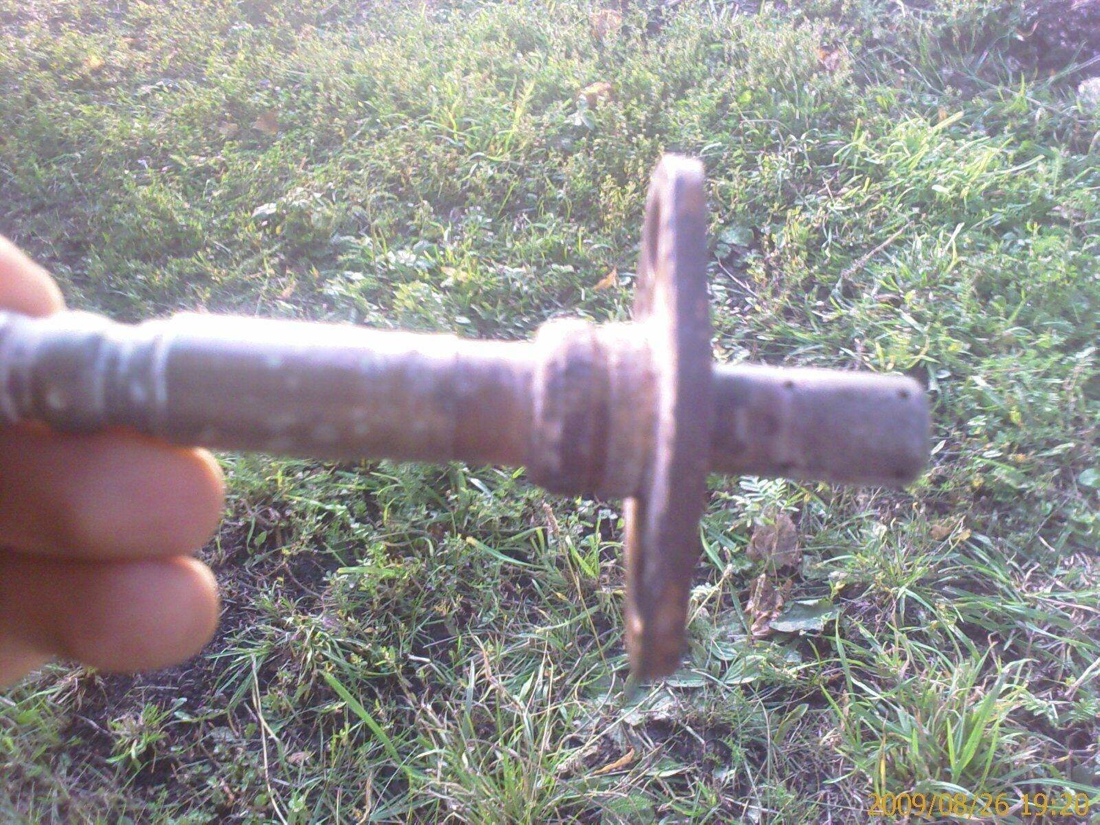

Господа, слышал что на каринах для разных рынков стоят разные датчики lb понять можно только сняв и прочитав маркировку.
снял и вот что увиде (фото).
Кто знает - скажите что это за зверь!
Лямбда.jpg [ 496.5 КБ | Просмотров: 10734 ]
Карина Е 1994г. лифт,
4а-фе STD
HONDA CIVIC VIII4D

ни цифер, ни букаф, ни их следов...
то что в подписи лб, это да(форсунки в бошке...) а вот лямбда могет быть бедной или обычной... вот хотелось бы узнать: кто такой в руках держал-скажите что именно за датчик.
марикировка должна быть на датчике со стороны где ты его держишь, почисти наждачкой, может проявятся.

Agentandrik, похоже на бедный

Обычный бедный датчик,что тут такого я свой снимал,точно такой-же. :wink:

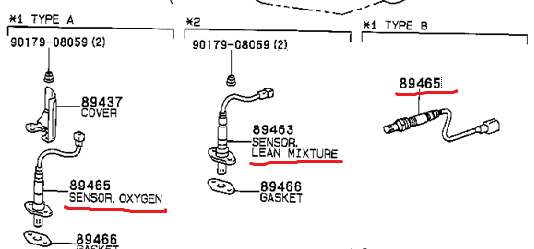

89463 - бедный,
89465 - нет, а визуально разницы никакой. У человека японка(судя по подписи) скорее всего 89465.

На фото бедный датчик - сто пудов.

Виктор77 писал(а):
89465-20300 cтоит на моем моторе, это обычный О2 датчик
И как он выглядит, не так ли как на фото выше?.... А утверждалось, что на фото именно бедный.
Бедный
Добавлено спустя 7 минут 48 секунд:
Бедный
Комментарий к файлу: Картинка
Безымянный.png [ 29.21 КБ | Просмотров: 10739 ]
Комментарий к файлу: Ещё обычный
Безымянный1.png [ 15.54 КБ | Просмотров: 10736 ]
Комментарий к файлу: Обычный
Безымянный2.png [ 19.6 КБ | Просмотров: 10739 ]
Комментарий к файлу: Бедный
Безымянный3.jpg [ 27.71 КБ | Просмотров: 10745 ]

Mister ToCaE писал(а):
Если я вхожу через свой ВИН-код на 89465 детальку нажимать не даёт
А по моему вину даёт на все три датчика нажимать.
У бедных дырдочек поменьше и диаметр тоже... обсуждалось уже на форуме. Обычная лямбда http://carina-e.ru/viewtopic.php?p=68791#68791. Бедный датчик http://carina-e.ru/viewtopic.php?p=31125#31125

У Mister ToCaE на рисунке посмотри (тип а, тип б)
