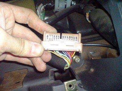

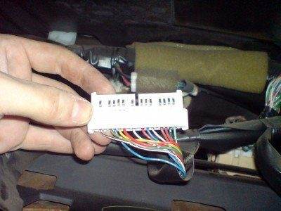

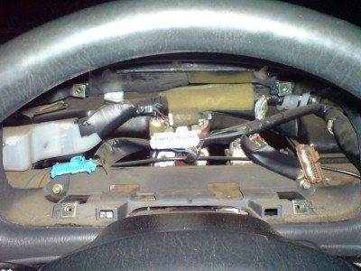

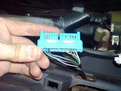

Сними свою приборки и приди с ней на разборку( она снимается за 5 мин, можно на стоянке перед разборкой)))))) и проверь там...
вот нашёл у себя фото разъёмов ( у меня с тахометром)
Добавлено спустя 7 минут 1 секунду:
ещё
DSC00046.JPG [ 636.96 КБ | Просмотров: 12676 ]
DSC00047.JPG [ 838.9 КБ | Просмотров: 12673 ]
DSC00048.JPG [ 635.09 КБ | Просмотров: 12674 ]
DSC00041.JPG [ 643.15 КБ | Просмотров: 12682 ]

Я приборку не только снял(уже раз 5), но и сфотал, ясности никакой нет.Понятно только что разъемы одинаковы.Beso говорит, что все кривоглючно.Значит проводки в разъемы задолбаешся перетусовывать.И не факт что заработает. До разборки мне далеко идти со стоянки.Дней двадцать, если без перекуров :D .

Не берусь утверждать 100%-но, но по-моему разъемы разные. В букваре в электросхемах даже разделение есть: схемы с тахометром и без. Разъемы нарисованы. Так вот без тахометра он короче на несколько пинов. Смотреть схему запуска и зарядки (по-моему 1-я по счету схема идет).
