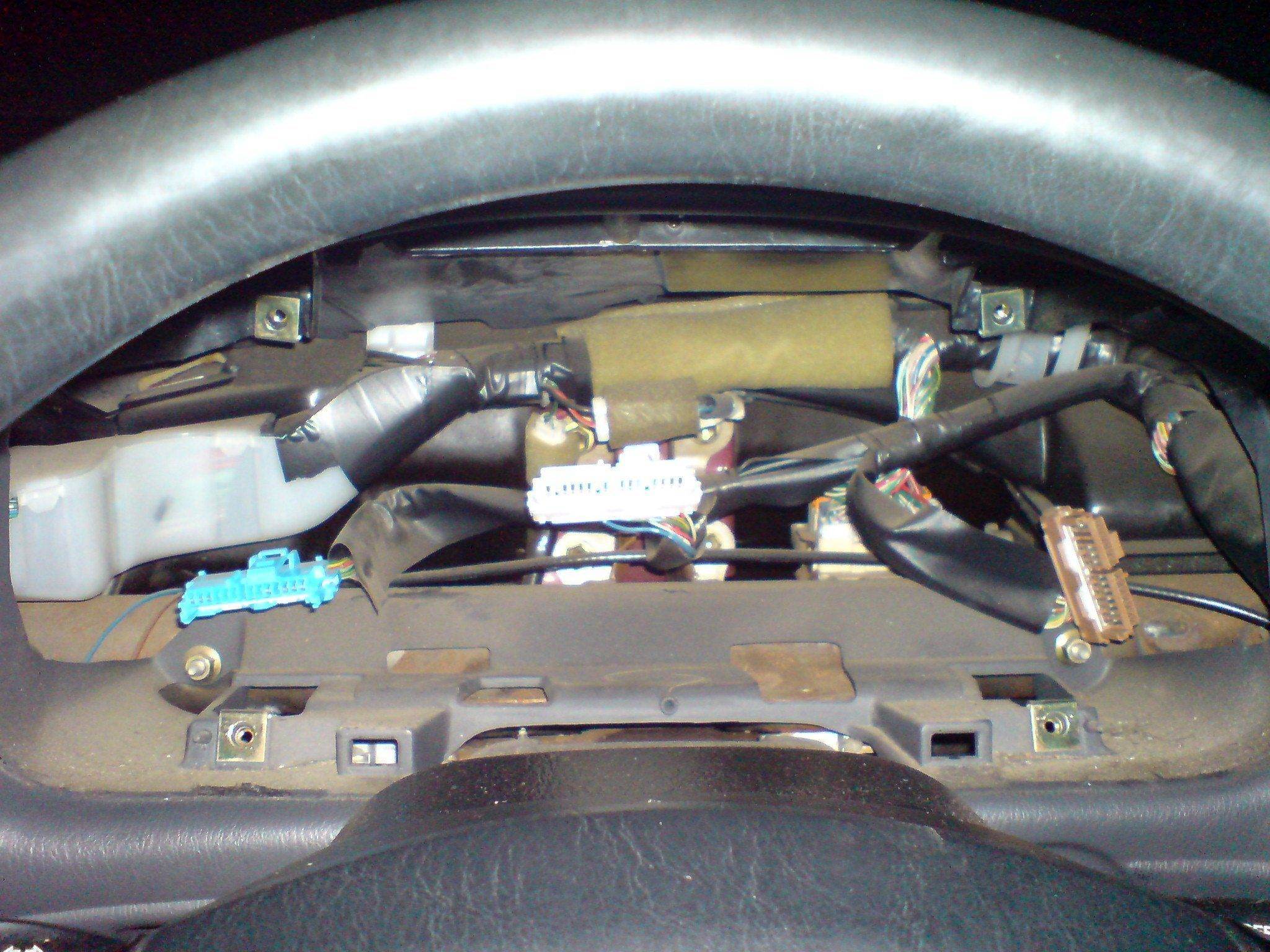

СообщениеДобавлено: Пт янв 16, 2009 2:28 am
Сообщения: 1935
Репутация: 60 [ ? ]
KRENK
Сними свою приборки и приди с ней на разборку( она снимается за 5 мин, можно на стоянке перед разборкой)))))) и проверь там...
вот нашёл у себя фото разъёмов ( у меня с тахометром)

СообщениеДобавлено: Пт янв 16, 2009 2:46 am
KRENK писал(а):
Все таки Т16 TOSHIBAой сделана, а Т22 я понял VDO.
Сам удивляюсь этому факту, но Т18 сделана тоже НЕ VDO. Но разъёмы на моей "англичанке" великолепно втыкаются в приборку Т18 (у самого меня Т22 штатная). А вот распиновка не та... Всё кривоглючно получается при попытке включить зажигание. Впрочем, я и без включения зажигания это знаю. ;-)
СообщениеДобавлено: Пт янв 16, 2009 12:43 pm
Сообщения: 413
Откуда: Саратовская, Балаково
Я приборку не только снял(уже раз 5), но и сфотал, ясности никакой нет.Понятно только что разъемы одинаковы.Beso говорит, что все кривоглючно.Значит проводки в разъемы задолбаешся перетусовывать.И не факт что заработает. До разборки мне далеко идти со стоянки.Дней двадцать, если без перекуров :D .

Не берусь утверждать 100%-но, но по-моему разъемы разные. В букваре в электросхемах даже разделение есть: схемы с тахометром и без. Разъемы нарисованы. Так вот без тахометра он короче на несколько пинов. Смотреть схему запуска и зарядки (по-моему 1-я по счету схема идет).

Вот распиновки разъёмов приборок с техометром и без
