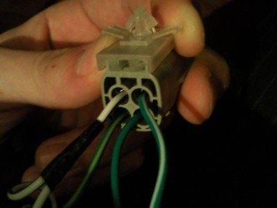

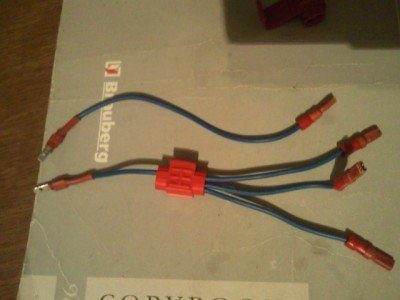

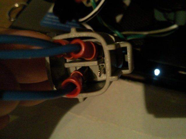

Блин, хотел не в этой теме выложить фотки, но раз спрашиваете :D - Получите
Я от проводки поворотника растроИл провод и пустил все в одну кучу: и обе нити большой лампочки (21 и 5 Вт) и габаритную на 5 Вт. Но тонкую нить отключил от греха подальше, чтоб проводку не перегружать. Оно и на одной нити светит хоть куда :)
Подключать отдельную лампочку на габарит не захотел, побоялся за пластик поворотника, чтоб не поплавился.
Подключал через разъемы папа-мама, ибо ничего другого в голову не пришло.
Отдельный провод на бело-черный, остальные по назначению.
По проводам:
бело-черный - общий провод для обеих лампочек
зелено-белый большая нить большой лампы
Зеленый -тонкая нить большой лампы
зелено-желтый маленькая лампа
P.S: забыл скзать,поворотники из комплекта деповских хрусталей

Комментарий к файлу: отключил тонкую нить лампочки.

В Кариновском поворотнике 2 контакта.
Один из них напрямую подключаем к черно-белому , будем считать их массой. Второй провод пускаем на остальные три контакта. Получится что при сигнале поворота будут гореть всё,
2 нити большой лампы и малая лампа одновременно. Если хотите, чтоб горел отдельно габарит (т.е. малая лампа), то надо отводить провода от разъема габарита.
Если будете отводить и от габарита и от поворотника, то нужно отслеживать полярность, чтоб не замкнуть ничего.

Под номером 1(красный)- это габарит
Под номером 2(желтый)- это как раз поворотник
Под номером 3(синий)- это можно считать условной массой(условной, потому что на японцах на приборы постоянно подается не масса, а +12 В), Но в отношении ламп накаливания это не имеет большого зачения.

Толстая нить в большой лампе- поворот,
тонкая нить в большой лампе- габарит,
малая лампа- повторитель поворота,
сам решай, какую когда зажигать :)
vasilver писал(а):
зелено желтый +с габарита и + с поворотника
нельзя вместе к одному проводу, будут габариты мигать вместе с поворотом,
у Spawn один конец лампы подключен к + поворота, второй к + габарита,
тогда лампа будет включаться с габаритом, и перемигиваться с поворотом,
а при ВЫкл габарите, будет мигать одновременно с поворотом :)
СообщениеДобавлено: Вт апр 25, 2017 12:22 pm
Сообщения: 385
Откуда: Украина. Бровары
Двигатель: 4A-Fe STD Denso
Леша,
Спасибо за разъяснения :spasibo--:
Но ни кто так и не ответил, я правильно понимаю, что масса одна на все 3 нити "бело-черный - общий провод для обеих лампочек ", а управление происходит плюсом? Т.е нужно брать "+" с габарита и "+" с основного поворота?
СообщениеДобавлено: Вт апр 25, 2017 2:01 pm
Миша если у тебя провода, как на фото выше, то все верно, "бело-черный" масса :a_g_a:
да, верно Миша, толстую нить, как сам понимаешь, только на поворот, а тонкую
нить и малую лампу, как душа пожелает, если массу малой лампы оторвать от
общей массы и кинуть на + поворота, то будет
