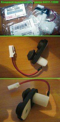

Други нужна помощь, не могу найти концевики в экзисте, может знает кто их код. Сегодя решил задний починить :) пробрызгал его весь и вэдэхой и карбклинером чутка, не помогло, ну думаю пора разбирать, разбирается легко он не запаян, он просто как бы на защелках, фото сделаю покажу его принцип работы. Суть в том что у нег отам поастинка тоненькая вот она у меня протерлась.ю ну думаю не беда ща вырежем из чегонибудь, и между делом решил почичтить сам шток который нажимается и что то задумался и сломал его, собрал вроде даже работает (контакт был очень плохой изза пластинки) но болтается, хочу новый поставить, а код найти не могу.
СЯО CDC
СообщениеДобавлено: Чт сен 18, 2008 10:42 pm
Сообщения: 533
84231-12080
Avensis LiftBack 3SFE 1998г

СообщениеДобавлено: Вс мар 17, 2013 3:58 pm
вот сделал фотку концевика из темы Оригинальные запчасти...
концевик.jpg [ 378.5 КБ | Просмотров: 6441 ]
