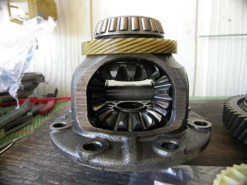

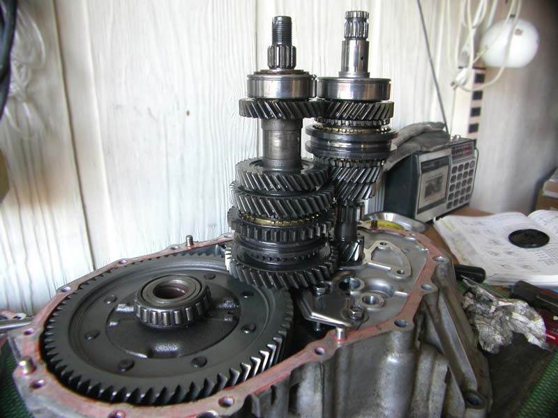

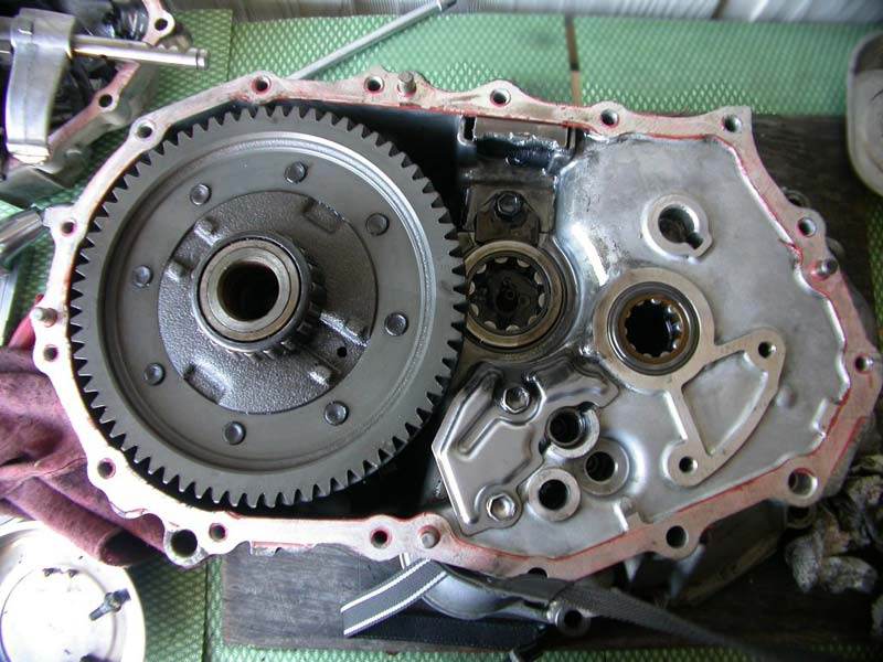

doppler67 писал(а):
где можно найти фото, Коробку сдёргивать?
Фото какие есть держи, коробку если чинить дифф,
не только сдергивать, но и разбирать/собирать придется
107.jpg [ 59.89 КБ | Просмотров: 8662 ]
108.jpg [ 76.25 КБ | Просмотров: 8662 ]
208.jpg [ 56.36 КБ | Просмотров: 8662 ]
