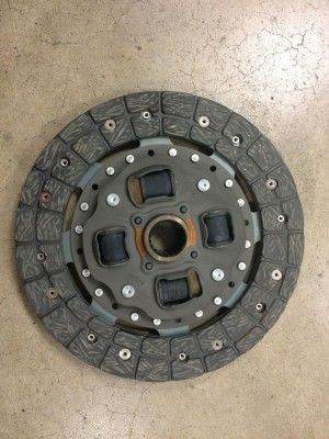

Mr_Nuke писал(а):
покупать заранее
-ну дак если финансовый вопрос не стоит-брать сразу то,что не надо менять будет вообще ,оригинал :)
--Пы.сы : на всякий случай,оригинал айсин выглядит так(нижний)
QH.jpg [ 91.42 КБ | Просмотров: 4320 ]
К оригинал айсин.JPG [ 128.08 КБ | Просмотров: 4318 ]

Хммм. В чем визуальное отличие от неоригинала? Слышал, что по цвету коробки можно, вроде желтая - китай, красная - оригинал. Или наоборот...
--Увеличте,увидите выдавленный штамп айсин в металле,как и валео,саш,дайкин-не афтермаркет штампуется металл печатью.

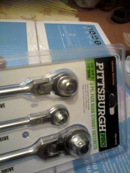

--проверьте цилиндрики,особенно главный.Я тут на ветке нашел,что беда с третьей передачей-в пропускании тормозухи через манжеты.Позавчера поменял ,результат пока положительный :на прогретой коробке 3-я передача стала включаться,как раньше,тихо и спокойно.Главный изношен,рабочий как с завода,менял в обоих только ремкомплект. А тому,кто поставил на Карину главный с праворукой-уши оборвать.Заказал с леворукой,все равно сам цилиндр менять надо.Очень нужный инструмент в этом деле на фото,даже педаль не снимал
Комментарий к файлу: гайки 2 на 12 вроде
