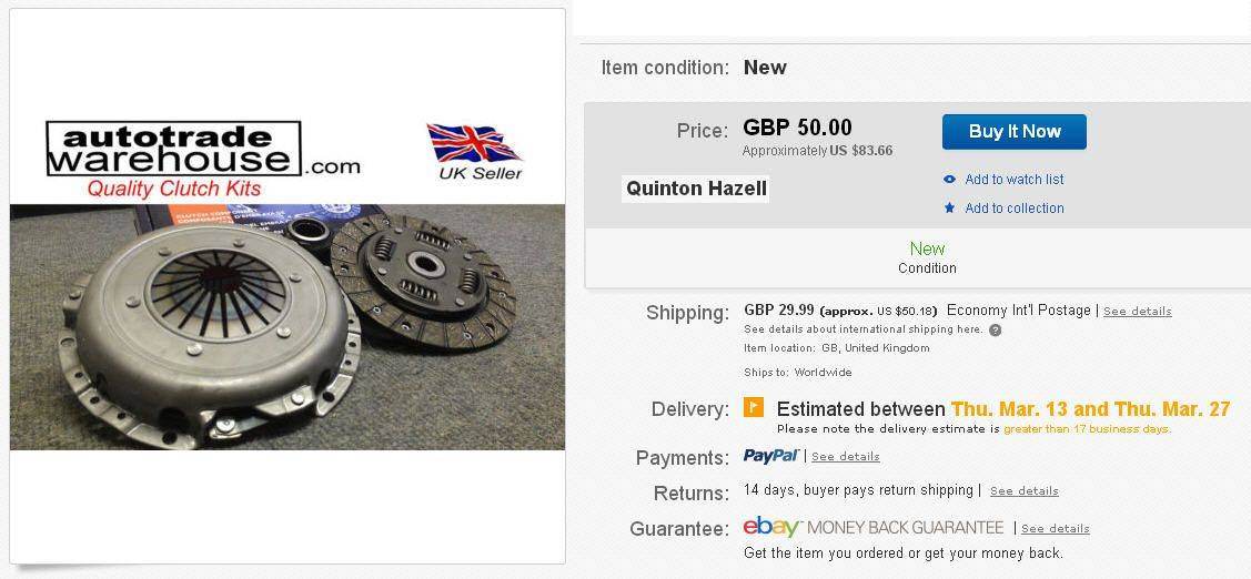

Mr_Nuke писал(а):
покупать заранее
-ну дак если финансовый вопрос не стоит-брать сразу то,что не надо менять будет вообще ,оригинал :)
--Пы.сы : на всякий случай,оригинал айсин выглядит так(нижний)
QH.jpg [ 91.42 КБ | Просмотров: 4359 ]
К оригинал айсин.JPG [ 128.08 КБ | Просмотров: 4357 ]

Хммм. В чем визуальное отличие от неоригинала? Слышал, что по цвету коробки можно, вроде желтая - китай, красная - оригинал. Или наоборот...
--Увеличте,увидите выдавленный штамп айсин в металле,как и валео,саш,дайкин-не афтермаркет штампуется металл печатью.
