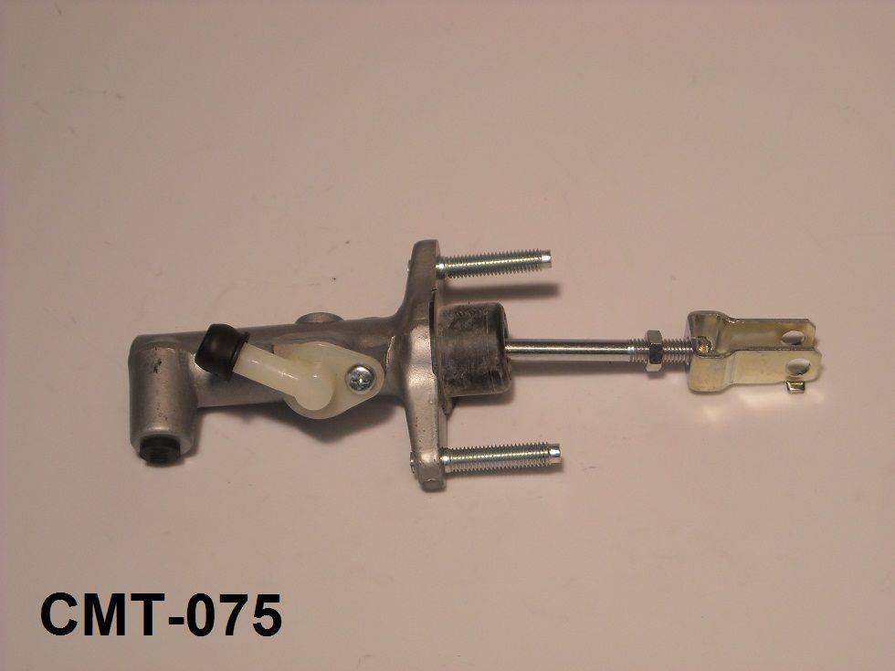

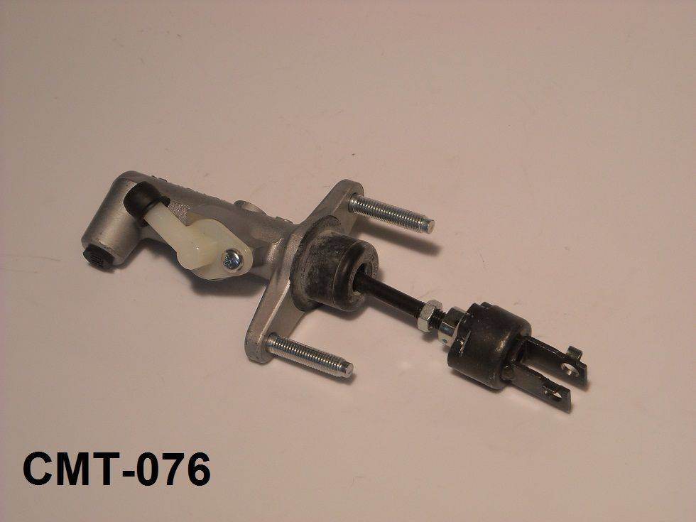

У меня Экзист на англичанку Айсин не выдаёт
смт-075
http://www.interparts.by/search/?code=cmt075&crs=1&gr=1
вбиваете сюда ОЕМ,а вам выдаст ваш цилиндр Айсин
http://www.be.aisin-europe.com/uk/selectFinalOemRef.php
