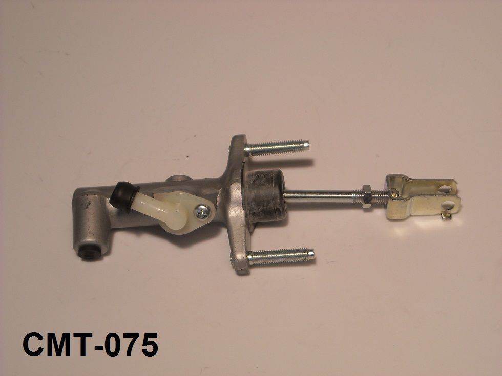

-сначала надо прокачать-может тупо воздух попал.Если проблема решится-на этом все.
--если не решится-снимать главный(он маленький)смотреть внутри резинки (2 шт) и саму поверхность внутреннюю.Если в раковинах-волнах-бочка под замену однозначно.
- брать самый дешовый,резинки ставить родные обратно,если живые.Айсин не бери-приедет китайский,лучше ТРВ у нас не найдеш.Делфи может быть польский ,английский(оригинал) очень дорогой.Я брал у буржуев от селики,еще не приехал
-коробку не надо снимать ,там больше работы по овинчиванию-завинчиванию педали,если инструмента подходящего нет,чем самой работы с цилиндром

У меня Экзист на англичанку Айсин не выдаёт
смт-075
http://www.interparts.by/search/?code=cmt075&crs=1&gr=1
вбиваете сюда ОЕМ,а вам выдаст ваш цилиндр Айсин
http://www.be.aisin-europe.com/uk/selectFinalOemRef.php
