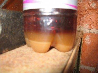

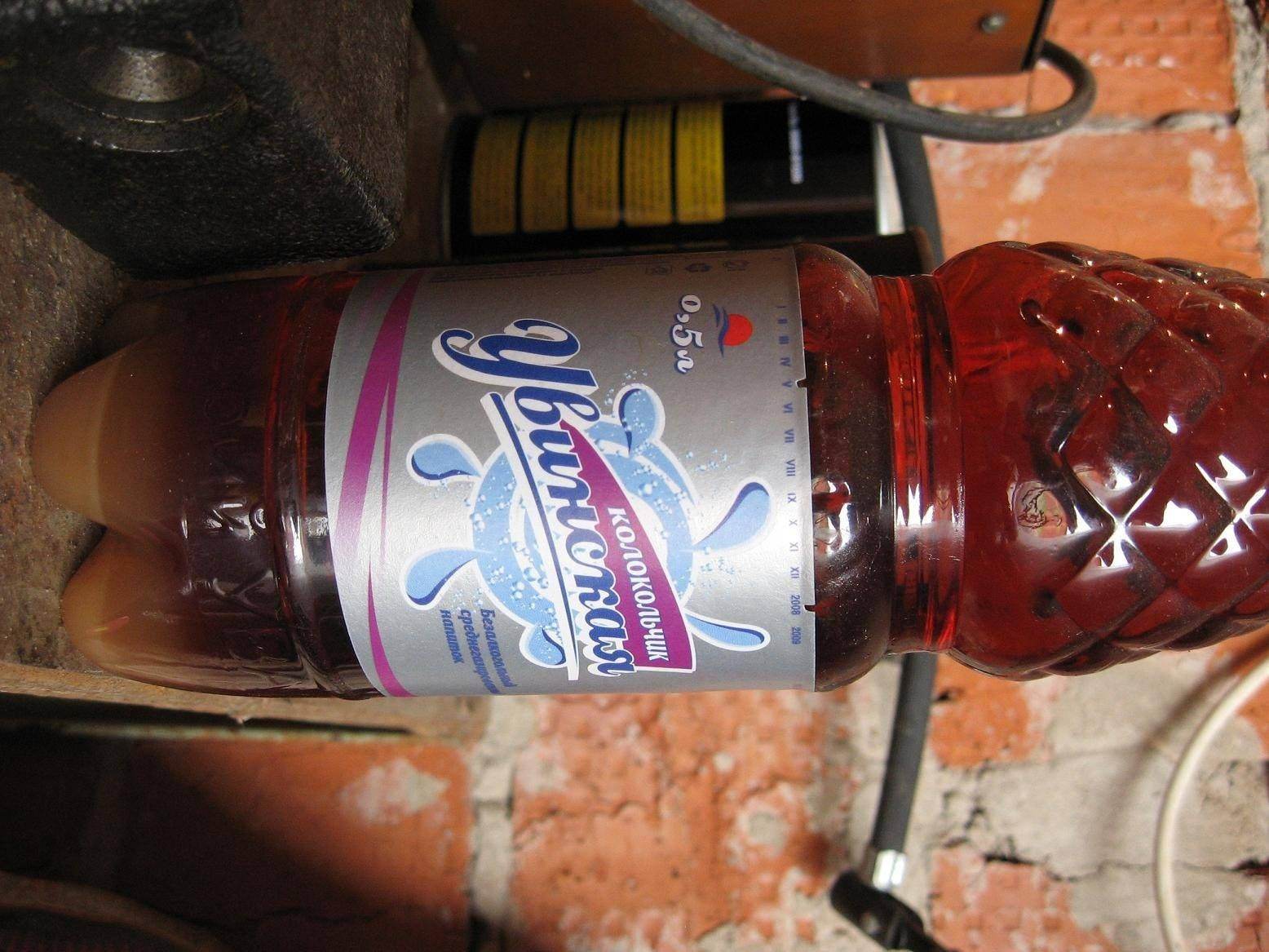

Прокоментируйте вот этот осадочек в тоетовском масле, стоит в бутылочке почти 10 месяцев.
Изображение 024(2).JPG [ 279.75 КБ | Просмотров: 10468 ]
Изображение 025(2).JPG [ 136.35 КБ | Просмотров: 10471 ]
Изображение 026(2).JPG [ 220.53 КБ | Просмотров: 10470 ]

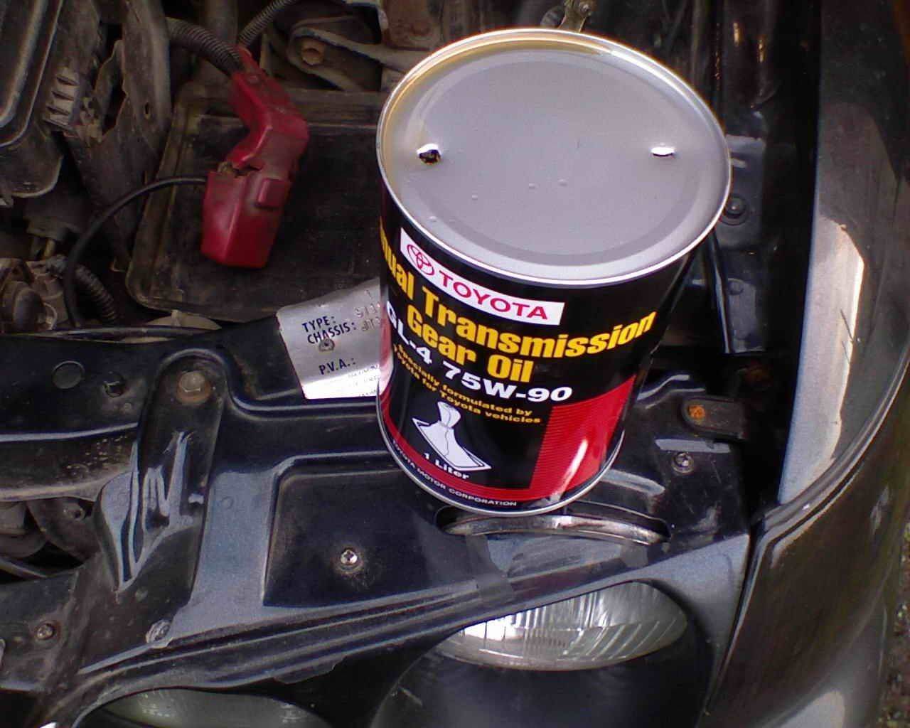

Вобщем, не-помню-какое-давно-залитое-масло прошло уже около 100-120тысяч. Есесно давным давно пора менять. Но в нашей блин провинции выбор трансмиссионных масел скуп и бледен. ZIC, XADO, Castrol, Motul, Mobil - это из более или менее известных и распространенных производителей. Хочу ликви с молью попробовать, но у нас только их моторные масла можно найти, а трансмиссионных нетуть :(
Читаю тему... Кастрол смотрю разносят в пух и прах, зик и хадо считают постредственностью. Про мобил отзывов мало и все типа "у меня такое залито". Про мотюль вообще ничего.
Кто-нить лил себе мотюль? По цене оно у нас одно из дорогих. Если в среднем литр "посредственных" масел стоит 300-400р, а какое-то курчавое масло от кастрол у официалов - 500р литр, то мотюль стоит ажно 600!

А в бутылочке пользованое масло али нет?
Тоже нашел у наших масляных баронов такие баночки из-под-томатной-пасты. Думаю его заливать. Только вот ты своим осадочком сомнения навел. Что это за перхоть интересно?

ага у меня такоеже масло налито) А осадок скорее всего либо вода попала, либо конденсат попал) Очень похоже.

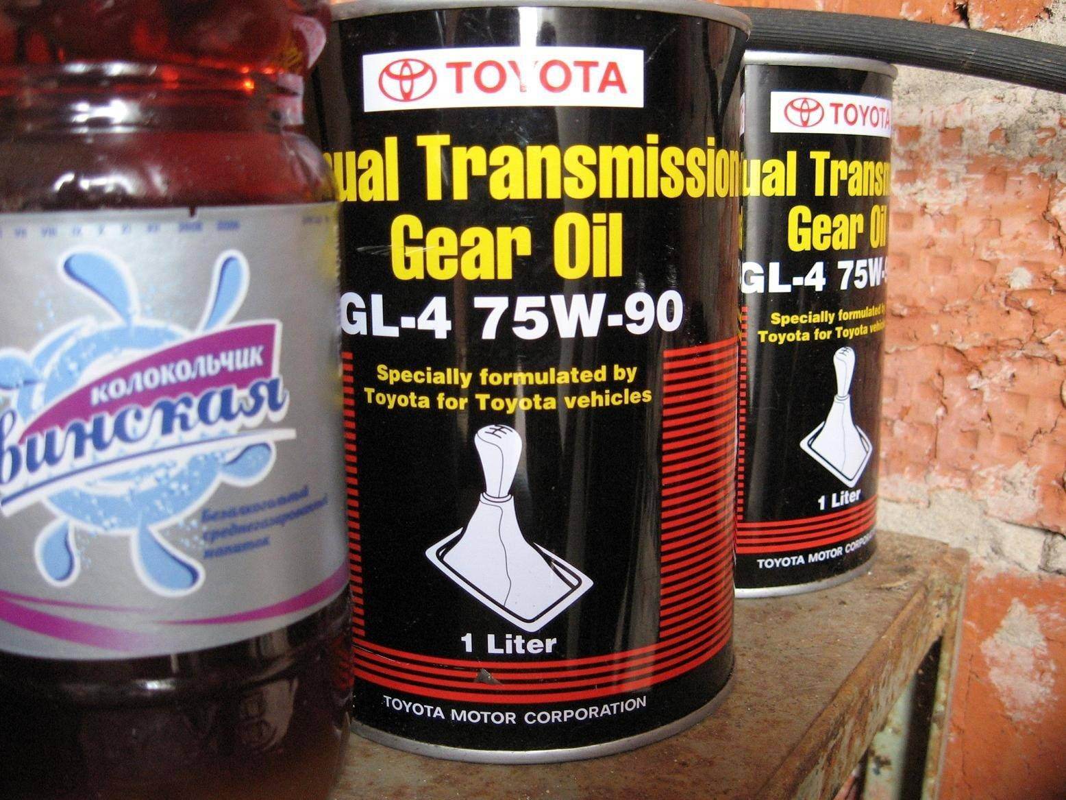

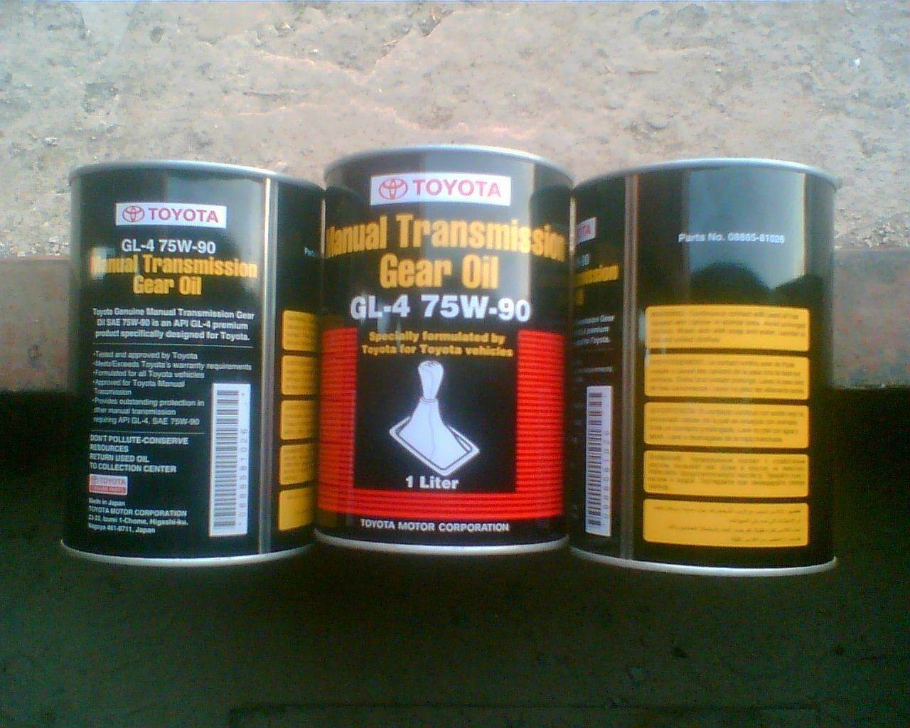

Купил это самое Toyota 75W90 GL-4 вроде все правильно на банке написано. Русского перевода нет, но в англииском ничего не сказано синтетико оно, несинтетико... Зато есть номер партии, но как там его проверять я не знаю.
Но поменять не получилось, сливная пробка оказалась жутко слизаной - видимо завтра у нас с ней секас будет. Предположим я ее все-таки победю. Но надо ведь ее чем то заменить.
Наши синие друзья exist.ru по номеру с жапанкатс 90341-18006 выдаею "Заглушка трубы средней части глушителя" :shock: не пойми что, да и заказывать такую ерунду неохота.
Может кто-нить сказать ТТХ это пробки сливной? Поищу может похожее что-нить. Или подскажите, чем заменить? Может с тазов каких подойдет?
баночки.jpg [ 348.57 КБ | Просмотров: 10478 ]

Тоже самое увидел когда в банку посмотрел, менял год назад. Я думаю это "очень важные присадки" только вот желание заливать тоетовское масло отпало почемуто :P .

А я только что залил такое - никакого осадка в банках не было. :wink:
Видимо оно долго у вас стоит, раз присадки в осадок выпадают :D

После замены разницы в работе коробки практически не заметил. Разве что задняя стала лучше включаться. А так все без особых изменений. У меня и до замены ничего не хрустело, не шумело и довольно плавно и четко переключалось. Может и менять-то не стоило?
Слитое масло, что называется "как слеза" было. А новое мне показалось дюже жидким - даже жиже 10w40 недавно залитого в двигатель. Для инетреса даже сравнил на текучесть. Трансимссионное выиграло забег по наклонной.
Кстати, судя по записи в "боротовом журнале" залито было неопределенное масло 80W90 с присадкой "FENOM для снижения трения". Этот феном катался в коробке с 2002 года и наездил около 120тыщь.
ps. Вылилось 2,2 литра старого масла, а влезло 2,5литра +/- 50мл

Заодно, решил поменять и маслице в корбке. Слилось 2,3. Влезло 2,5. Ощущения порадовали сразу. Намного легче стали втыкаться 1, 3 и задняя передачи !!!!

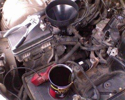

От себя добавлю:
1. Откручиваем сливную и заливную пробку, а заливаем через датчик скорости, так гораздо удобней, воронка стоит, ее даже держать не надо.
2. Последнюю банку не открываем, а пробиваем в ней 2 дырки (шоб не булькало) , потом заклеиваем их скотчем, чтобы туда не попадала влага, и не выпадал осадок!!!
DSC001072.jpg [ 92.6 КБ | Просмотров: 10461 ]
DSC001052.jpg [ 115.57 КБ | Просмотров: 10480 ]

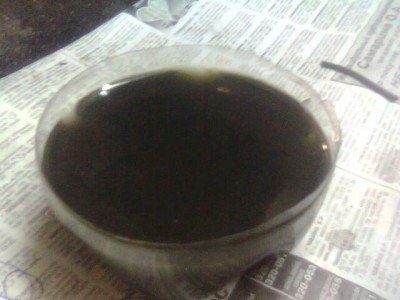

3тыс. км назад, залил себе вот это масло 75-80 GL-4,
а теперь оно вот какое. :o
при этом передачи включаются исключительно, но на первой машина воет как раненый зверь. :cry:
кто что думает по этому поводу?
у меня такая же ситуация, залил ZIC GL-5 (тоже для гипоидных передач) в общем доволен, кроме воя, кто сможет прояснить, почему звучит, насколько я понимаю, у GL-5, смазывающие свойства не могут быть хуже, чем GL-4, или я ошибаюсь?
