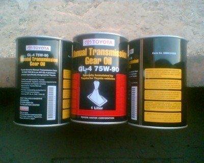

Прокоментируйте вот этот осадочек в тоетовском масле, стоит в бутылочке почти 10 месяцев.
Изображение 024(2).JPG [ 279.75 КБ | Просмотров: 10498 ]
Изображение 025(2).JPG [ 136.35 КБ | Просмотров: 10501 ]
Изображение 026(2).JPG [ 220.53 КБ | Просмотров: 10500 ]

СообщениеДобавлено: Пт июл 03, 2009 6:56 pm
Enakin
ага у меня такоеже масло налито) А осадок скорее всего либо вода попала, либо конденсат попал) Очень похоже.
Тоже самое увидел когда в банку посмотрел, менял год назад. Я думаю это "очень важные присадки" только вот желание заливать тоетовское масло отпало почемуто :P .

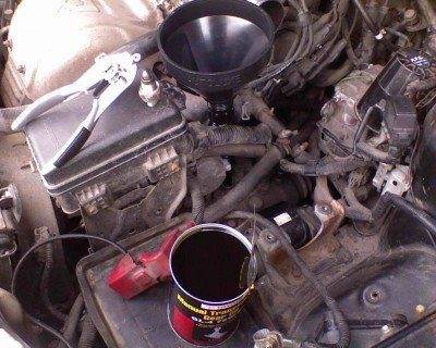

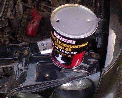

Вчера менял шестерню привода спидометра....
http://carina-e.ru/viewtopic.php?t=1072&start=50
Заодно, решил поменять и маслице в корбке. Слилось 2,3. Влезло 2,5. Ощущения порадовали сразу. Намного легче стали втыкаться 1, 3 и задняя передачи !!!!
От себя добавлю:
1. Откручиваем сливную и заливную пробку, а заливаем через датчик скорости, так гораздо удобней, воронка стоит, ее даже держать не надо.
2. Последнюю банку не открываем, а пробиваем в ней 2 дырки (шоб не булькало) , потом заклеиваем их скотчем, чтобы туда не попадала влага, и не выпадал осадок!!!
DSC001072.jpg [ 92.6 КБ | Просмотров: 10491 ]
DSC001052.jpg [ 115.57 КБ | Просмотров: 10510 ]

СообщениеДобавлено: Чт авг 06, 2009 5:29 pm
Димон
от себя добавлю, на эту банку одеваются крышки от кофе, и детского питания. Если детей нет и кофе не пьешь то мона в магази тиснуть крыжечку имхо там всеравно еще защитная упаковка.

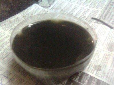

СообщениеДобавлено: Чт авг 06, 2009 8:36 pm
Сообщения: 459
Откуда: Йошкар-Ола
3тыс. км назад, залил себе вот это масло 75-80 GL-4,
а теперь оно вот какое. :o
при этом передачи включаются исключительно, но на первой машина воет как раненый зверь. :cry:
кто что думает по этому поводу?
Масло в кор.jpg [ 37.61 КБ | Просмотров: 10497 ]
Масло 2.jpg [ 40.63 КБ | Просмотров: 10497 ]
СообщениеДобавлено: Чт авг 06, 2009 9:05 pm
Сообщения: 1733
den732
А подпись ? :x
СообщениеДобавлено: Чт авг 06, 2009 9:16 pm
Сообщения: 459
Откуда: Йошкар-Ола
и что тебе моя подпись?
она есть в 133 сообщениях, а здесь не поставил потому, что она оказывается между текстом и фотами.
удовлетворен? :wink:

Добавлено спустя 3 минуты 45 секунд:
Лев писал(а):
Димон
Согласен, но через крышки, воздух всяко просочится!!! Предлагаю скотч+крышки!!! :)
