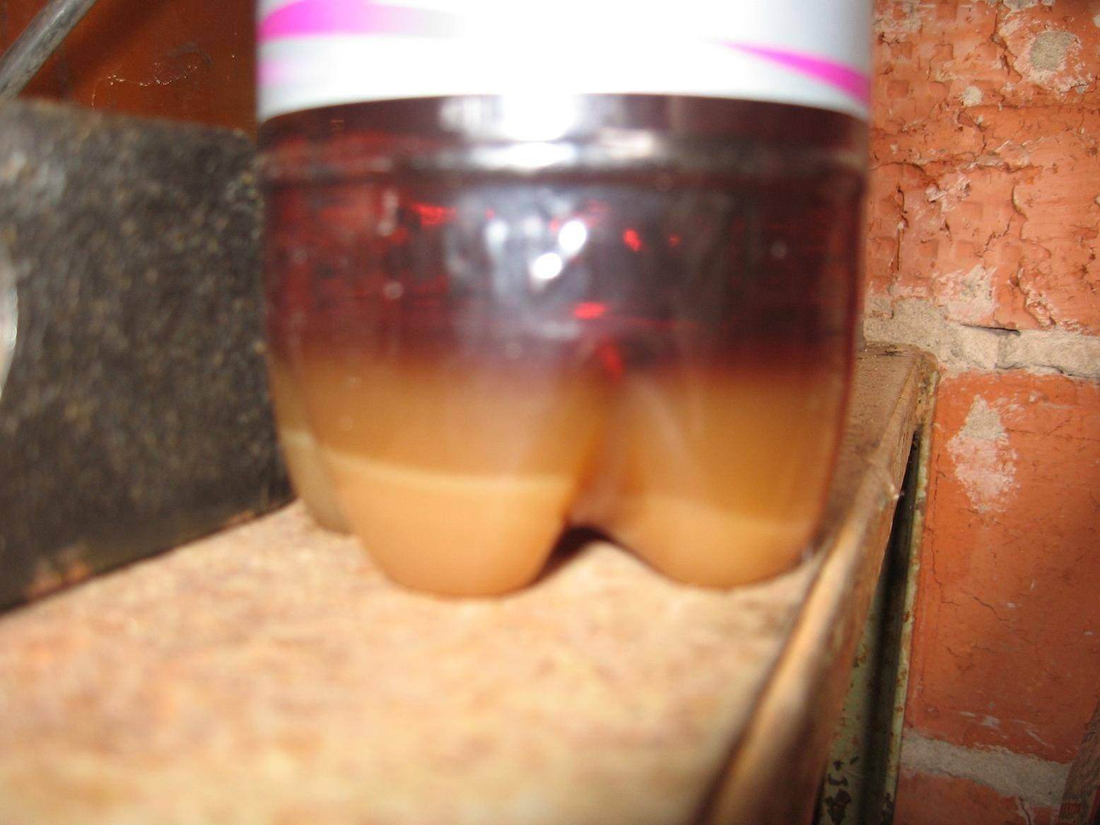

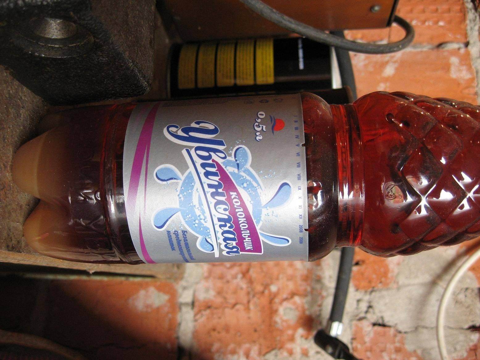

Сегодня вот такое налил,проехал до дома 3км,что-то не айс  такое впечатление,что передачки стали включаться с хрустом особенно 2-я,но сам рычаг стал ходить намного лекче.Поезжу немного понаблюдаю,что дальше будет.Кстати кто нибудь,что-нибудь знает об этом масле?

Enakin
А в бутылочке пользованое масло али нет?
Тоже нашел у наших масляных баронов такие баночки из-под-томатной-пасты. Думаю его заливать. Только вот ты своим осадочком сомнения навел. Что это за перхоть интересно?

Enakin
ага у меня такоеже масло налито) А осадок скорее всего либо вода попала, либо конденсат попал) Очень похоже.

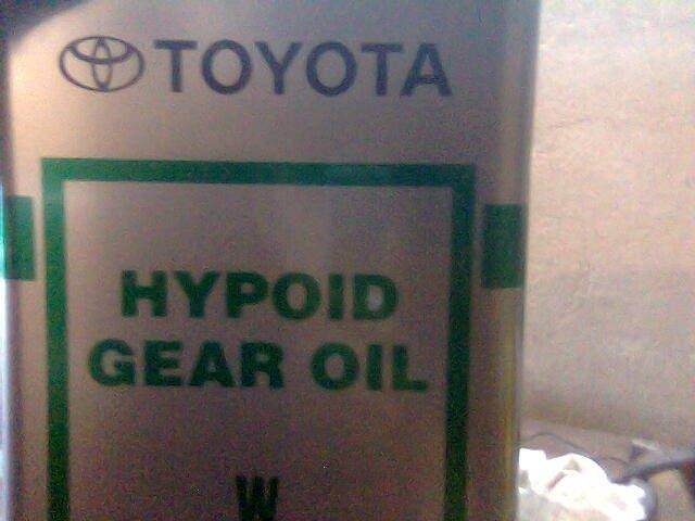

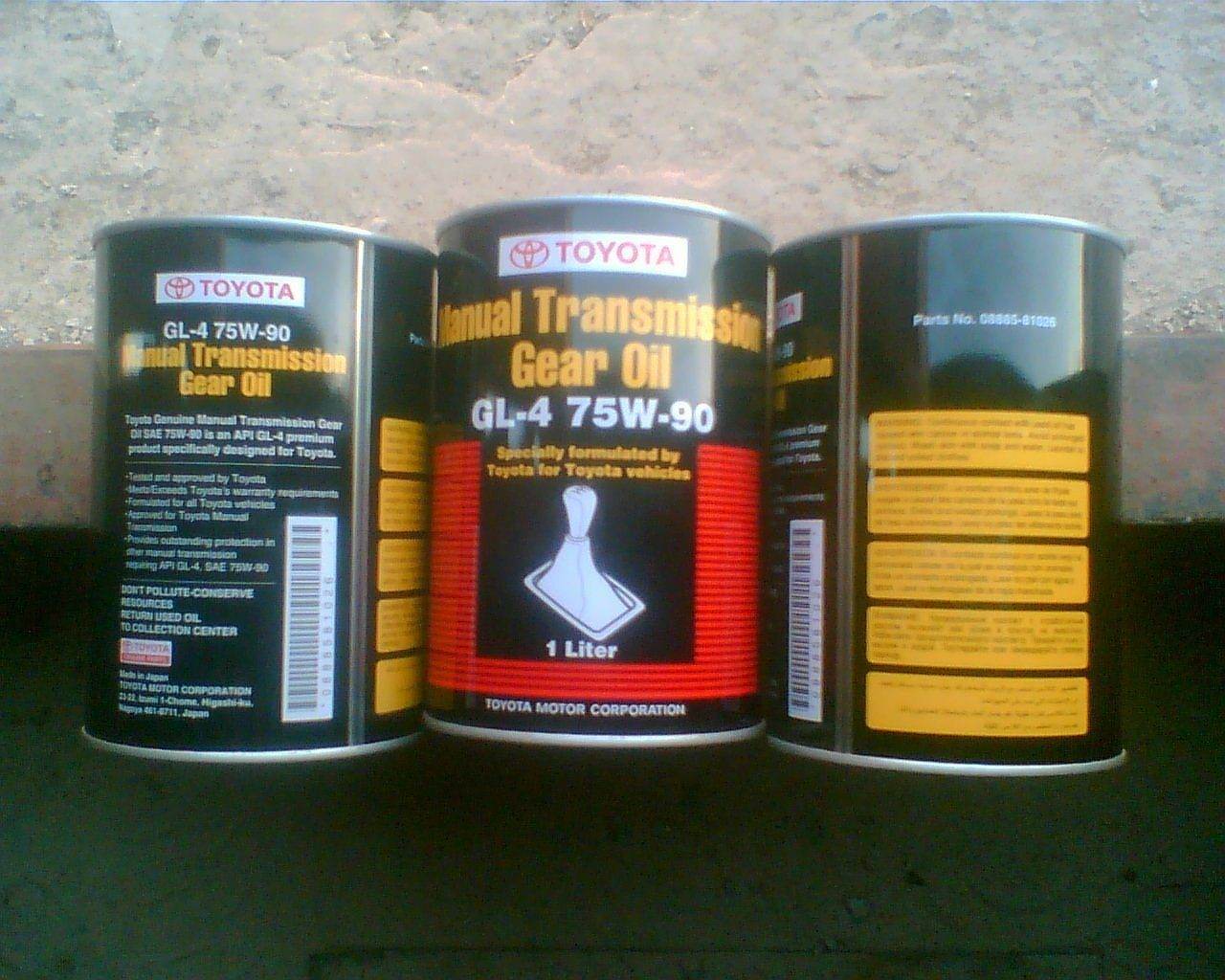

Купил это самое Toyota 75W90 GL-4 вроде все правильно на банке написано. Русского перевода нет, но в англииском ничего не сказано синтетико оно, несинтетико... Зато есть номер партии, но как там его проверять я не знаю.
Но поменять не получилось, сливная пробка оказалась жутко слизаной - видимо завтра у нас с ней секас будет. Предположим я ее все-таки победю. Но надо ведь ее чем то заменить.
Наши синие друзья exist.ru по номеру с жапанкатс 90341-18006 выдаею "Заглушка трубы средней части глушителя"  не пойми что, да и заказывать такую ерунду неохота.
Может кто-нить сказать ТТХ это пробки сливной? Поищу может похожее что-нить. Или подскажите, чем заменить? Может с тазов каких подойдет?

Зарегистрирован: Сб ноя 15, 2008 2:15 pm Сообщения: 404 Откуда: Мурманск Репутация: 9 [ ? ]
Enakin писал(а): Прокоментируйте вот этот осадочек в тоетовском масле, стоит в бутылочке почти 10 месяцев.
Тоже самое увидел когда в банку посмотрел, менял год назад. Я думаю это "очень важные присадки" только вот желание заливать тоетовское масло отпало почемуто  .

Lebedev_E
А я только что залил такое - никакого осадка в банках не было.
Видимо оно долго у вас стоит, раз присадки в осадок выпадают

После замены разницы в работе коробки практически не заметил. Разве что задняя стала лучше включаться. А так все без особых изменений. У меня и до замены ничего не хрустело, не шумело и довольно плавно и четко переключалось. Может и менять-то не стоило?
Слитое масло, что называется "как слеза" было. А новое мне показалось дюже жидким - даже жиже 10w40 недавно залитого в двигатель. Для инетреса даже сравнил на текучесть. Трансимссионное выиграло забег по наклонной.
Кстати, судя по записи в "боротовом журнале" залито было неопределенное масло 80W90 с присадкой "FENOM для снижения трения". Этот феном катался в коробке с 2002 года и наездил около 120тыщь.
ps. Вылилось 2,2 литра старого масла, а влезло 2,5литра +/- 50мл

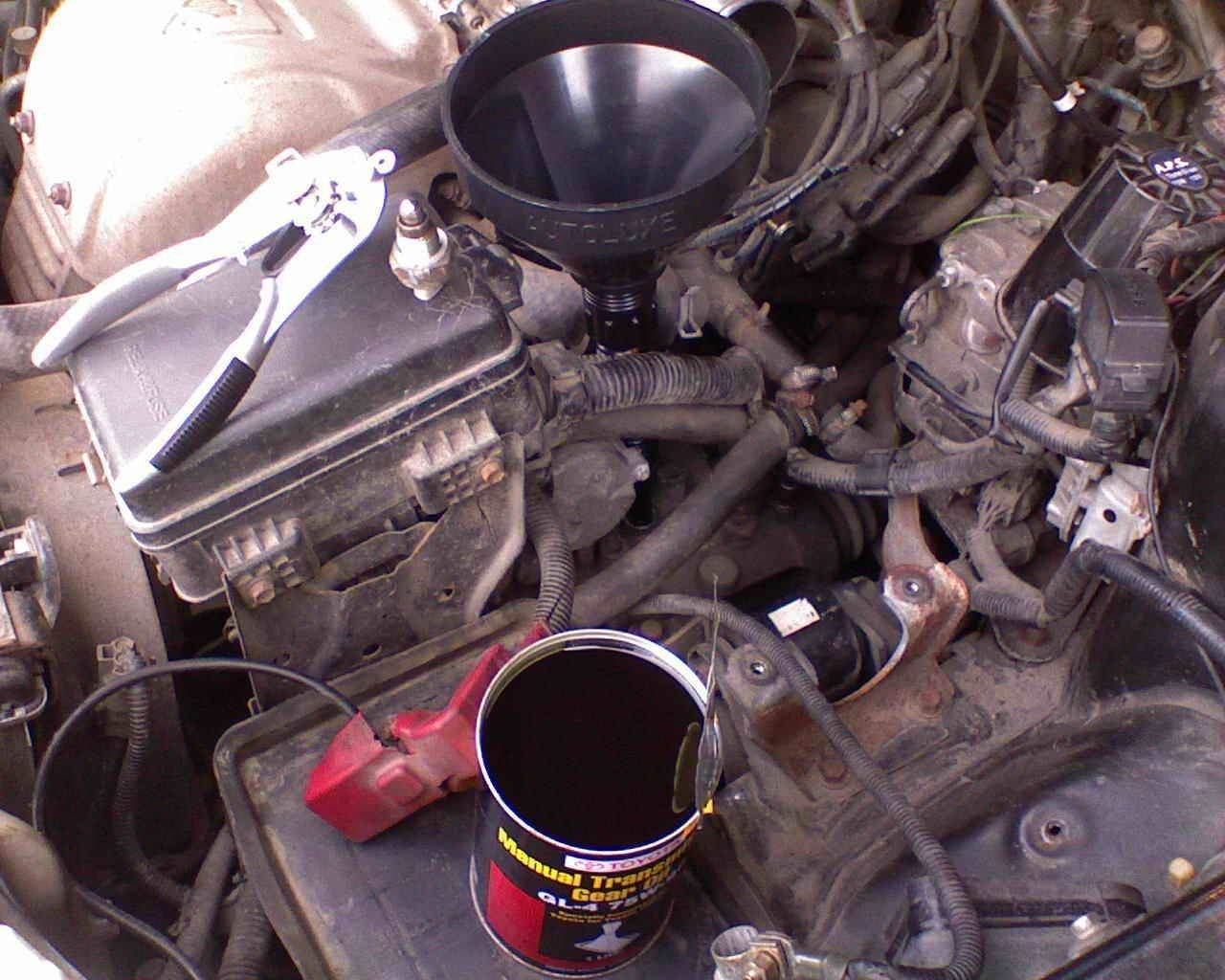

Вчера менял шестерню привода спидометра....
http://carina-e.ru/viewtopic.php?t=1072&start=50
Заодно, решил поменять и маслице в корбке. Слилось 2,3. Влезло 2,5. Ощущения порадовали сразу. Намного легче стали втыкаться 1, 3 и задняя передачи !!!!
От себя добавлю:
1. Откручиваем сливную и заливную пробку, а заливаем через датчик скорости, так гораздо удобней, воронка стоит, ее даже держать не надо.
2. Последнюю банку не открываем, а пробиваем в ней 2 дырки (шоб не булькало) , потом заклеиваем их скотчем, чтобы туда не попадала влага, и не выпадал осадок!!!

Димон
от себя добавлю, на эту банку одеваются крышки от кофе, и детского питания. Если детей нет и кофе не пьешь то мона в магази тиснуть крыжечку имхо там всеравно еще защитная упаковка.

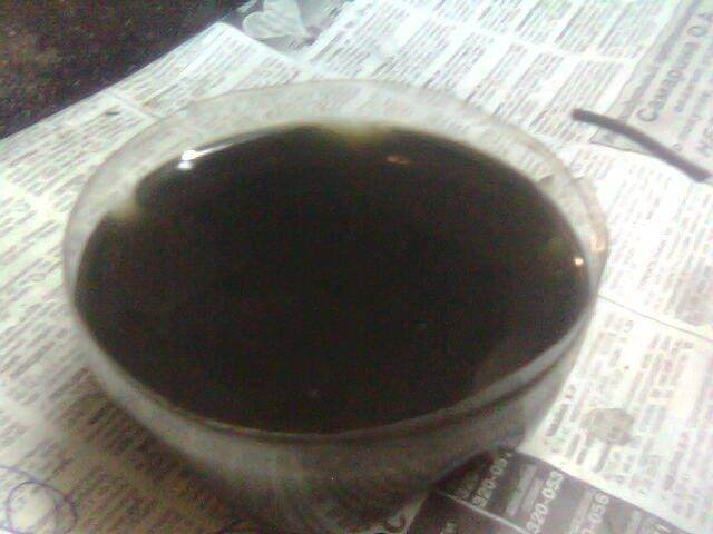

3тыс. км назад, залил себе вот это масло 75-80 GL-4,
а теперь оно вот какое.
при этом передачи включаются исключительно, но на первой машина воет как раненый зверь.
кто что думает по этому поводу?

den732 писал:
Цитата: при этом передачи включаются исключительно, но на первой машина воет как раненый зверь.
у меня такая же ситуация, залил ZIC GL-5 (тоже для гипоидных передач) в общем доволен, кроме воя, кто сможет прояснить, почему звучит, насколько я понимаю, у GL-5, смазывающие свойства не могут быть хуже, чем GL-4, или я ошибаюсь?
Согласен, но через крышки, воздух всяко просочится!!! Предлагаю скотч+крышки!!!
