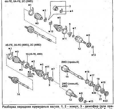

то что обозначено 6 могло выскочить?
ihec.JPG [ 116.16 КБ | Просмотров: 4911 ]
7A-FE,1996 UK ,седан- продана
Avensis 1.8, 2007
СообщениеДобавлено: Пн июн 13, 2011 2:14 am
Сообщения: 2906
Откуда: город_32
Машина: Car-E->M6-GH wagon
N6 сидит на валу плотно прижатый №7. Они все втроем входят в №12 и чтобы им было комфортно, их накрывает №5 с помощью №10 и 11. Если отвести стойку в сторону, то вал вместе с №6 и 7 выйдут из №12 ограниченные лишь растяжением №5. Если №11 подстава, то они нафиг вывалятся из №12, в противном случае все благополучно вернуться назад при возвращении стойки в исходное.

СообщениеДобавлено: Пн июн 13, 2011 11:53 am
Кстати - хомуты на картинке оригинальные. Хоть бы раз в магазинах такие увидеть :(
По теме: При удачном стечении обстоятельств - если хорошо растянуть привод - трипод выходит из корпуса, и один из роликов при этом может свалиться с шипа (мне пару раз доводилось наблюдать такую картину. Иголки при этом естественно рассыпаются внутри пыльника.
