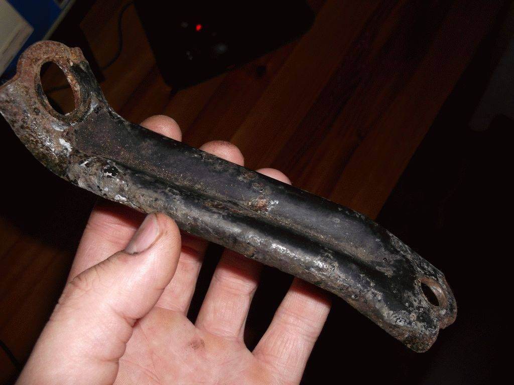

как всегда после ремонта остаются лишние запчасти :)
подскажите откуда кронштейн?
он крепится к подушке и к коробке

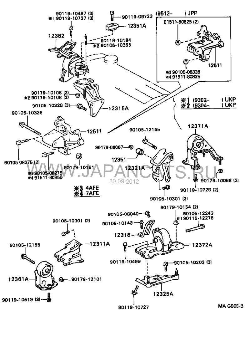

Зарегистрирован: Вт мар 01, 2011 10:30 pm
Сообщения: 299
Откуда: Петрозаводск, Карелия
воть
