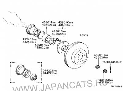

Не пойму как ее можно приварить к шрусу. К резьбе что ли. Тогда как она откручивается?
Покажи на картинке что к чему ты приварил.
CImage.png [ 85.21 КБ | Просмотров: 5415 ]
Toyota Carina E GLI, 1992г. LiftBack 1.6 4A-Fe LB
 Заголовок сообщения: Re: Вопросы по поводу ШРУС-ов.
СообщениеДобавлено: Ср сен 18, 2013 8:28 pm
Зарегистрирован: Ср май 15, 2013 9:54 pm
Сообщения: 43
Откуда: КОРЯЖМА
Машина: Karina E 3s-fe 2.0л
Двигатель: 3s-fe 2.0л
да точками к резьбе потом шрус менять

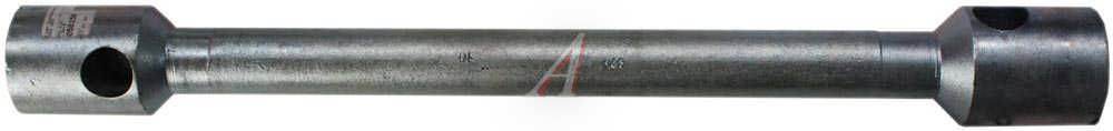

У меня динамометра нет, я зажимал баллоным ключем всем своим весом, но без рывков.
СообщениеДобавлено: Чт сен 19, 2013 6:41 pm
Сообщения: 2715
Откуда: ярославль
Машина: Лачетти
seregagp69 , мало твоего веса и балонника,
Сергей.
СообщениеДобавлено: Чт сен 19, 2013 7:41 pm
Зарегистрирован: Чт июл 21, 2011 11:22 pm
Сообщения: 218
Уверен? У него рычаг метровый
050150.jpg [ 14.15 КБ | Просмотров: 5336 ]
