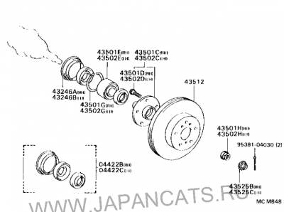

Добавлено спустя 3 минуты 35 секунд: Покажи на картинке что к чему ты приварил.

seregagp69 писал(а): Не пойму как ее можно приварить к шрусу. К резьбе что ли. Тогда как она откручивается?
Добавлено спустя 3 минуты 35 секунд: Покажи на картинке что к чему ты приварил. да точками к резьбе потом шрус менять

ma-a-ax писал(а): да точками к резьбе Это полная жесть. Может подшипнику пи...ц или ступице. Тут надо разбирать и смотреть. Добавлено спустя 48 секунд:леха 37 писал(а): -а гайку поменять пробовали?! А как ее теперь поменяеш? Резьбы ведь теперь уже нету. Добавлено спустя 4 минуты 15 секунд:И кстати есть не такие радикальные меры как сварка. Есть специальные резьбовые фиксаторы. При их использовании последующая разборка узла остается возможной. А сварка это уже все...

все разбирали!!!все норм подшипник новый ступица не разбита гайки меняли и один фиг!!!!!только вот шрус какойто странный стоит без АБС!!!может дело вообще в нем???7
Добавлено спустя 1 минуту 10 секунд: дак шрус все равно надо менять поэтому и приварили)))

У меня динамометра нет, я зажимал баллоным ключем всем своим весом, но без рывков.

seregagp69 , мало твоего веса и балонника,

Лодочник писал(а): мало твоего веса и балонника Уверен? У него рычаг метровый

Я на двух литровой затянул вчера обычным г образным ключем 60 см длиной,полет нормальный,я вообще не понимаю ,как она может открутится,там стопорная шайба стоит?
