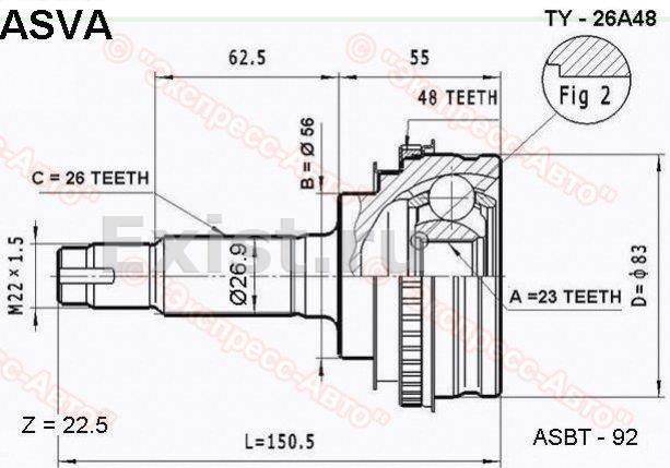

У японки 23 шлица :-grabli-:
img.jpg [ 64 КБ | Просмотров: 10867 ]

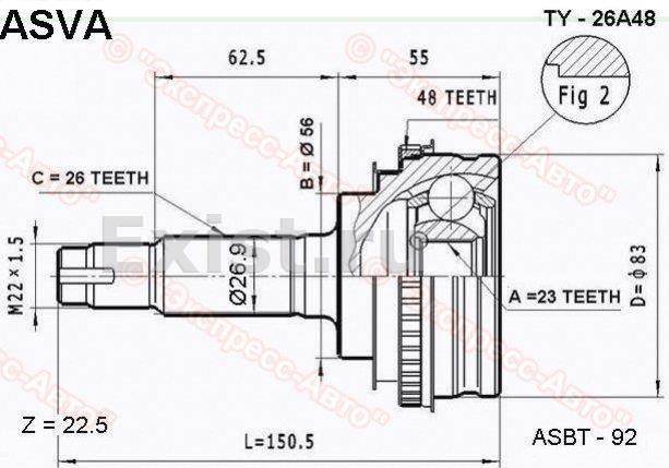

Друзья, кто менял шрус наружный на англичанке и ставил себе фирмы HDK? Нужно менять, но есть делема, по ВИН выдаёт у всех аналогов в инфе 23 внутреннее зубчатое соединение, а в аналоге HDK TO-009A48 в инфе 24 зуба. В каталоге HDK 23 зуба имеет номер TO-010A48. Так какой брать :s_o_s:

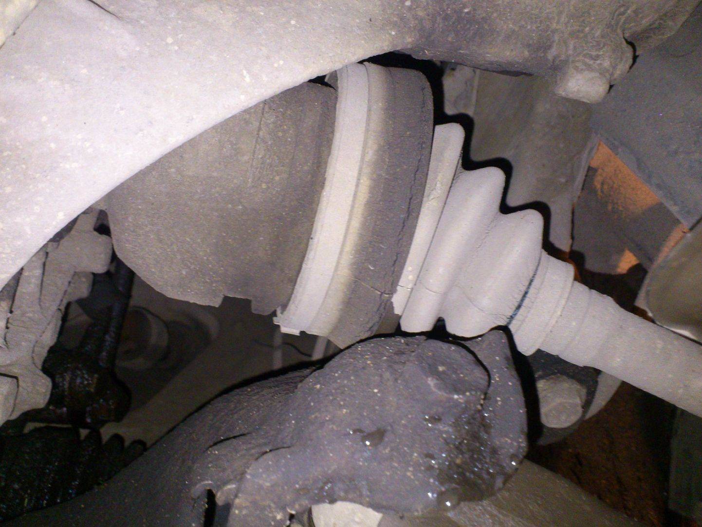

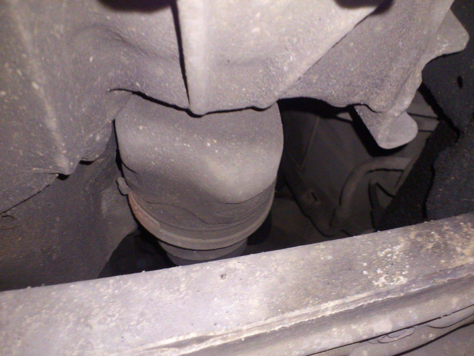

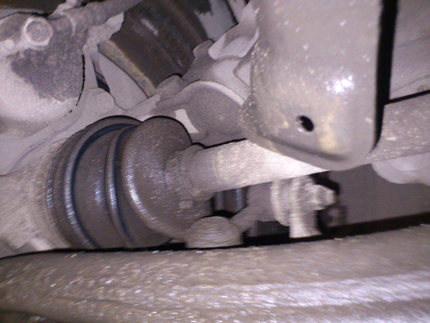

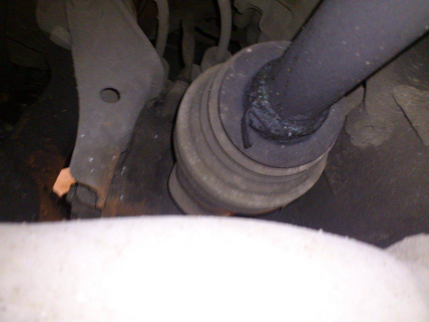

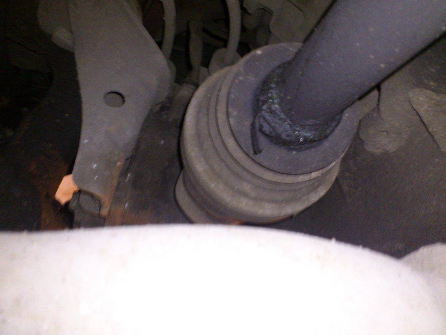

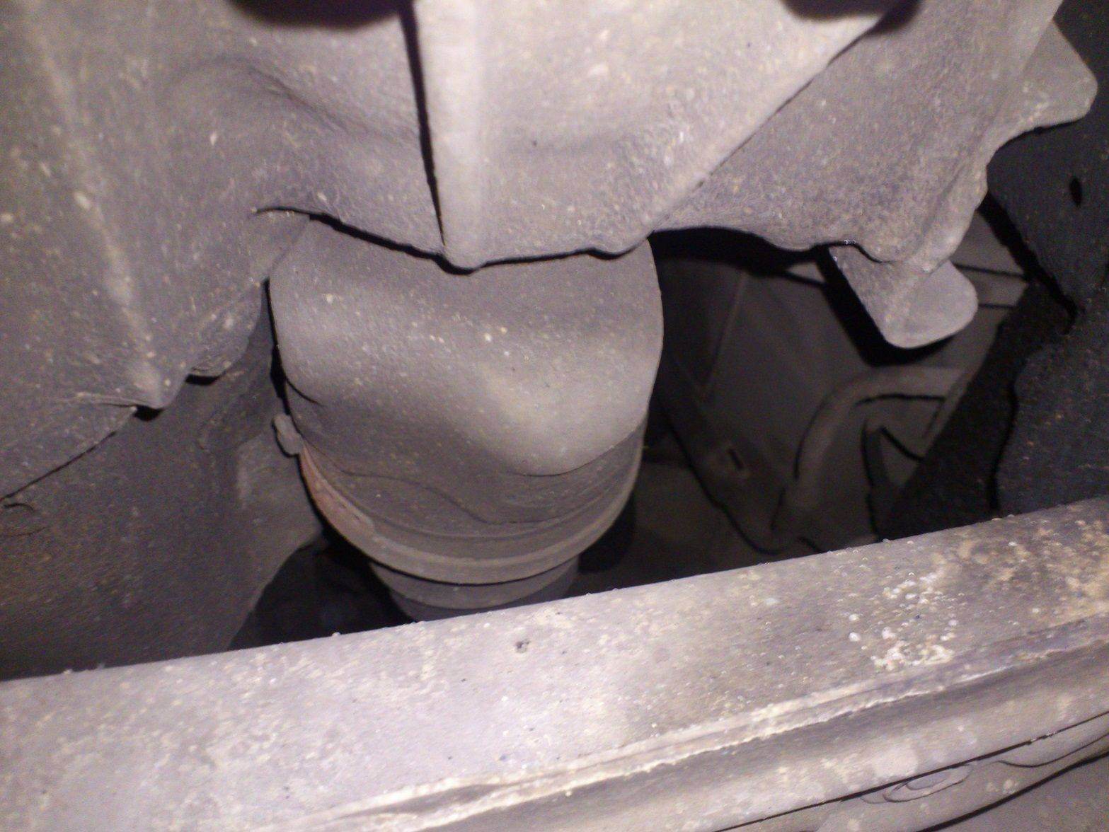

Внешне отличишь если есть опыт. Шлицы на самой палке разные,пока ШРУС не разрежешь болгаркой их не посчитаешь ;)
Делай фото внутреннего,который к КПП я тебе определю какая палка стоит.
Сделал фото незнаю подойдет или нет?
IMG_20131011_094732.jpg [ 488.32 КБ | Просмотров: 10821 ]
IMG_20131011_094802.jpg [ 471.67 КБ | Просмотров: 10821 ]
IMG_20131011_094743.jpg [ 461.14 КБ | Просмотров: 10821 ]
IMG_20131011_094826.jpg [ 334.77 КБ | Просмотров: 10821 ]
____________________________________________________________________
Toyota Carina E LiftBack 1.6, 4A-FE, Lb 95 года выпуска, цвет черничка
 Заголовок сообщения: Re: Вопросы по поводу ШРУС-ов.
СообщениеДобавлено: Сб окт 12, 2013 10:51 pm
палка от англичанки,внутренний ШРУС об этом говорит.
До компа доберусь скажу точно номер того что подойдет из аналогов.
СообщениеДобавлено: Вс окт 13, 2013 12:21 am
Без АБС HDK TO-027
С АБС HDK TO-027A48
