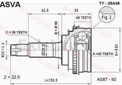

У японки 23 шлица :-grabli-:
img.jpg [ 64 КБ | Просмотров: 10988 ]

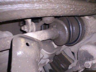

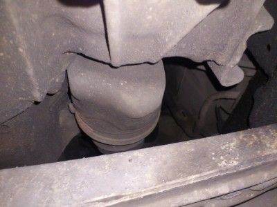

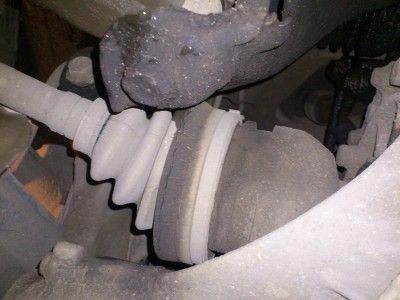

Сделал фото незнаю подойдет или нет?
IMG_20131011_094732.jpg [ 488.32 КБ | Просмотров: 10942 ]
IMG_20131011_094802.jpg [ 471.67 КБ | Просмотров: 10942 ]
IMG_20131011_094743.jpg [ 461.14 КБ | Просмотров: 10942 ]
IMG_20131011_094826.jpg [ 334.77 КБ | Просмотров: 10942 ]

палка от англичанки,внутренний ШРУС об этом говорит.
До компа доберусь скажу точно номер того что подойдет из аналогов.
